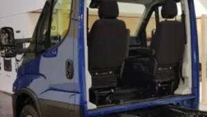

    Wenn das Ganze mal fertig ist, soll es ungefähr so aussehen:
    mit einem Stauraumalkoven.

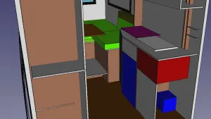

    Hier noch ein paar Bildchen vom geplanten Innenausbau.
    Der Grundriss ist angelehnt an die Ausbauten von den Woelcke Autark Modellen, zumindest die Bettenlösung:
    Hinten eine Matratze 120*200cm quer mit Frolis drunter. Die Beine liegen dann auf den umgebauten Sitzpolstern.
    --> 2x2m Liegefläche :mrgreen:
    Tagsüber wird das Bett auf dem hinteren Teil gestapelt. So hat man zum sitzen und lümmeln auch genug Platz und kann die Beine Richtung Bett hochlegen und ausstrecken.
    Wichtig war uns auch hinten rum an 3 Seiten Fenster zu haben, damit man einen Rundblick in die Landschaft hat.

    Du kaufst ein Fahrerhaus ohne Rückwand und integriert nicht das Fahrerhaus? Ich empfinde das als unheimlichen Raumgewinn.
    Gruß Nunmachmal, 40.920626,-8.661394
    7.699
    • 1. Februar 2020 um 16:57
    Ich möchte aus Isolationsgründen das Fahrerhaus nicht in den Wohnraum integrieren, Kälte im Winter und Hitze im Sommer.
    Was man ggf noch machen könnte, wäre ein drehbarer Beifahrersitz, so dass vorne noch ein abgesetzter Lese/Arbeitsplatz mit einem kleinen Tischchen entsteht. Mal sehen...
