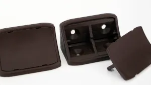

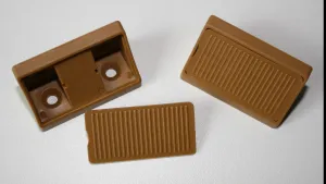

    die Stückzahl 100 hatte ich mir auch schon ausgesucht, ebenso die TORX-Antriebe der Schrauben. Die funzen mit einem Akkuschrauber einfach besser.
    Welche Korpusverbinder hattest Du dir bei Ebay gekauft, die mit der geraden Abdeckung oder die mit der nach innen gewölbten Abdeckung.
    Die mit der geraden Abdeckung erscheinen mir stabiler.

    Ich würde die Hellbraunen nehmen :)

    Jetzt, wo ich weiß, dass die Teile Korpusverbinder heissen, ist die Suche danach kinderleicht! :mrgreen:
    Hier gibt es 100 Stck. zu 13,99 EUR
    https://www.ebay.de/itm/Korpusverb…wQAAOSw-dBTtDpQ

    ich verwende die geraden in der Farbe Weiß. Andere Formen und Farben kommen für mich nicht in Frage, das sieht alles nach 70er Jahre aus. Aber das ist eine Geschmacksfrage, anderen gefällt’s ...
