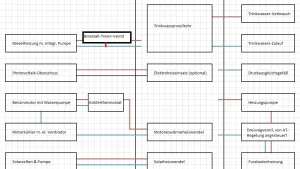

    Hoi Tommy
    Ich habs auch mal abgeändert:
    Soll natürlich nur eine Schematische Skizze sein, die Höhen der Anschlüsse stimmen so nicht!
    Und ich hab auch übersehen dass die Pumpe für die Bodenheizung am falschen Ort ist, die gehört zwischen das Ventil und die Bodenheizung.
    Und zwar würde ich selbst bei diesem 'Gebäude' eine Aussentemperaturgeführte Vorlauftemperaturregullierung machen!
    Und dazu einen Innenthermostaten im Wohnraum, wo er nicht von der Sonne angeschienen wird.
    Einfach weils am Besten funktioniert!
    Kostet auch etwas mehr und braucht einen Aussenfühler.
    Das Bimetallventil war als Rücklaufhochhaltung der Dieselheizung gedacht, damit diese nicht versottet. Ob das nötig ist kann Dir nur der Hersteller sagen.
    Und ja, zum Duschen würde der Vissmann-Speiche reichen, zum Baden nicht.
    Die haben wohl denselben Fehler gemacht wie beinahe alle die mit Wellrohr als Wassererwärmer arbeiten: zu grosses Wellrohr!
    Je kleiner umso grösser ist die Oberfläche, Forstner verwendet 40mm-Wellrohr, andere 76mm...Forstner bringt dadurch viel Leistung, andere...na ja...

    Ich habe es etwas abgeändert:
    Lass die Dieselstandheizung doch dein Motorblock mit heizen und umwälzen und den idealerweise mit als Wärmespeicher zu nutzen. Da der Motor ja Tief im Rumpf ist hast du dadurch zwar auch etwas Verlust, aber vermutlich weniger als wie beim PKW.
    Zusätzlich würde ich ein Bypass VOR dem Kühler setzen, damit im zweiten Step erstmal dein Wärmespeicher voll Aufgeheizt wird und dann die noch immer überschüssige Energie durch den Kühler verballert wird. Vielleicht Kühlen ja auch alle Verbraucher den Motor sogut (Fußbodenheizung die im Winter als Riesige Kühlfläche dient) dass der Kühler dann direkt umgangen wird.
    Idealer wäre ein 'Schlauer' Bypass
    Quasi: Wenn Motor aus => Niemals den Kühler ansteuern -> Wenn an und zu heiß -> Fließ durch den Motorkühler.
    Hallo mrmomba,
    die Dieselstandheizung soll nur das Speicherwasser (oder alternativ vielleicht direkt die Fußbodenheizung) beliefern.
    Motorvorwärmung brauch ich keine.
    Wie kann der Wasserkreislauf versotten, Picco? Beim Brennraum hab ich schon davon gehört.
    Der Motor wird nur laufen, wenn ich umziehe. Vielleicht täglich, manchmal nur alle zwei Wochen.
    Der Kühlerthermostat leitet das Kühlwasser sofort zurück in den Motor, bis die Betriebstemperatur erreicht ist.
    Das ist Standard bei jedem Auto.
    Bei mir fließt das warme Kühlwasser dann aber direkt vom Thermostat durch den Speicher und anschliessend immer durch den Kühler, der aber bei kühlem Rücklaufwasser wirkungslos bleibt.
    Erst wenn das Wasser im Speicher warm ist, kommt das Kühlwasser ungekühlt in den Kühler und der Ventilator springt an.
    Wenn der Motor aus ist, fördert die (motoreigene) Wasserpumpe auch kein Kühlwasser.
    Dass die Höhe der Anschlüsse nix mit der Schemazeichnung zu tun hat, ist eh klar.
    Aussentemperaturfühler und uhrzeitabhängige Thermostatsteuerung sind selbstverständlich.
    Das hab ich zuhause im GB112 von Buderus auch so seit 20 Jahren, nur ohne Fußbodenheizung.
    Das mit dem Bypass in der Fussbodenheizung läuft wohl so, dass dieser Mischer (gesteuert über Aussen- und Innentemperatur)
    sich nur so viel warmes Wasser aus dem Speicher holt, wie er zum Erhalten der benötigten Vorlauftemperatur braucht?
    Den Rest holt er sich direkt aus dem Rücklauf? Die Pumpe läuft dann im Vorlauf permanent?
    Bei Forstner gibt es wohl keinen Systemspeicher mit mehr als einer Heizwendel.
    Weitere Wärmequellen leiten die direkt ins Speicherwasser ein (Schema HKS1).
    Damit könnte ich den Motorkühlkreislauf nur indirekt über einen externen Wärmetauscher mit einer weiteren Pumpe einbinden.
    Was ich mich auch frage:
    Wenn das Speicherwasser durch die Schichtung unten schon kalt ist, oben aber noch warm, wie bekommt die Fußbodenheizung
    bei Entnahme von unten dann Wasser, das noch warm genug ist für den Heizungsvorlauf?

    Hoi Tommy
    Ja, das Dreiwegventil nimmt sich nur so viel Wasser aus dem Speicher wie benötigt wird um das Rücklaufwasser so weit zu erwärmen dass die benötigte Vorlauftemperatur für die Bodenheizung erreicht wird.
    Die Pumpe der Bodenheizung läuft durch.
    In diesem speziellen Fall würde ich einen Raumthermostaten aber die Pumpe abschalten lassen wenns innen zu warm wird.
    Die richtige Höhe der Speicherstutzen ist matchentscheidend!
    Der Vorlaufanschluss der Bodenheizung muss etwas über dem Rücklaufanschluss des Heizkessels bzw. der Dieselheizung sein. Über dem Anschluss der Bodenheizung muss genügend Speichervolumen übrig sein um das Warmwasser zu bereiten.
