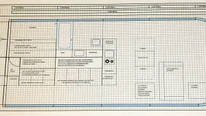

    Ich hab gerade den kompletten Grundriss für mein geplantes Hausboot umgeworfen,
    um alle Tanks und die Haustechnik mittig aufs Boot zu bekommen,
    und auch mehr Fensterfläche zu kriegen.
    Ich spekuliere inzwischen auf dreiseitige Vollverglasung vom Boden bis zur Decke.
    Nur zum Parkplatz am Heck gibt es Wand und Türen.
    Danke für Eure Erfahrungen und Inspiration.

    So - das wär der Stand heute und etwas besser zu lesen.
    Die Tanks (1000 Liter) haben sich unter den Sanitärblock ausgebreitet, der Technikraum ist jetzt 150 x 60.
    Die Schubladen unterm Bett und die Apothekerschränke sind nur noch 90 tief, damit man sie im Gang leichter wegrollen kann.
    Der Gang ist einen Meter breit (rollstuhltauglich).

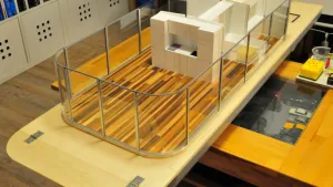

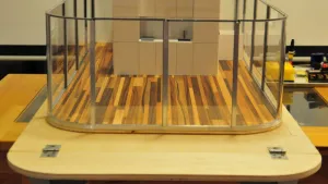

    Hier mal ein Bild, wie der Wohnaufbau von außen aussehen soll.
    Meine Fenster werden aber nur zwei Meter hoch.
    Aber ich warte noch auf den Kostenvoranschlag für die gebogenen Fenster :shock:
