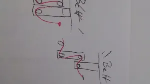

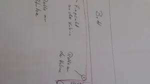

    in meinem kleinen Alltagskabinchen hatte ich Hydraulikhubstützen von ErgoSwiss. Dort gibt es auch kleinere Systeme, die bei Dir vielleicht passen könnten. Ist aber kein ganz billiges Unterfangen.
    Günstiger wird es vielleicht mit dieser Idee, wenn Du unter dem Bett 35cm Platz hast:
    vier 35cm lange Stützen an den Ecken des Bettes, die in einer Umlenkrolle enden. Dazu jeweils eine feste Umlenkrolle und ein Festanschlag an feststehenden Möbelteilen oder der Kabine. Ein Spindelmotor mit einer Welle, auf der vier Seile laufen, die gemeinsam aufgewickelt werden. So wird das Bett ganz parallel angehoben.
    Und wenn Du etwas mehr Aufwand betreiben willst, könnte man sogar mit vielleicht 20cm unter dem Bett auskommen, auch wenn das evtl ein gewisser 'Klapperatismus' wird:

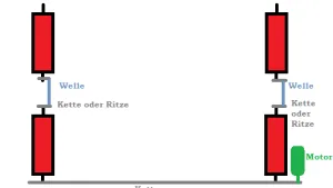

    Edit: Wird das Bett auch belastet wenn es diese 35cm angehoben wurde? Wenn nein: Dann einfach an den Wänden Schubladenauszieher montieren und Hochdrücken.
    Wenn Bett dann benötigt, Bett herunterlassen so, dass eine stabile Auflage die Last abfängt und die Schubladenauszieher entlastet
