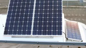

    Ich habe bei meinem RTW 2 große Hauspaneele mit 250 Wp (60 Zellen) in Reihe geschaltet. Die liefern seit gut 2 Jahren ausreichend Saft für 2 Kompressor-Kühlboxen, und hin und wieder, wenn ich am Schrauben bin, für Radio, Licht und diverse 220V-Werkzeuge (Flex, Stichsäge, Mulitool) etc. Ausserdem lade ich, wenn ich nicht zu faul bin, ständig alle Akkus im Haushalt, bis hin zu 3 eBikes. Also: funzt.
    Die Paneele sind aufstellbar, sie schauen schon längere Zeit nach Osten und können bei klarem Himmel von Sonnenaufgang bis etwa 10:30 Uhr direkte Sonne abbekommen.
    Gepuffert wird das durch insg. 420 A-Akkus, die Ladung erfolgt über einen MPPT-Regler von Morningstar (TS-MPPT-60).
    Die Anlage ist so ausgelegt, dass ich noch mindestens ein weiteres Paneel auf das Dach montieren kann, wenn ich (endlich) hinten über dem Bett eine große aufklappbare Dachluke angefertigt habe. Mit deren Aufstellmechanismus stelle ich dann auch das Paneel in die Höhe.
    Foto gefällig?

    Während ich diese Zeilen schreibe, bringt bei mir die eine Anlage mit PWM-Regler überhaupt nichts mehr und die andere mit MPPT-Regler immer noch 1/100 von der Gesamtleistung.
    Ich habe allerdings 2x 72 Zellen auf 24V DC.
    Gruß, Harty

    Mobilix .. man sind das dicke Dinger :D Das kleine Modul vorne trägt vermutlich zusätzlich zum Strom auch noch zur besseren Aerodynamik bei ;)

    Wie sieht es denn eigentlich mit der Befestigung aus? (nur flach aufs Dach)
    Der campo hat geschrieben, dass auch Standard Befestigungen nicht so das Wahre sein sollen und auch nicht unbedingt gut halten.
    Was ich ehrlich gesagt mir gut vorstellen kann, bei den Plastik Dingern die ich gesehen habe.
    Ich habe hier noch aus dem RTW 2 Alu L-Profile 30x30mm und 3mm Stark jeweils ca. 150cm. Würde etwas dagegen sprechen die zu nehmen (gestückelt), mit dem Dach zu verkleben und die Panele mit vernünftigen Schrauben zu befestigen? Würde das reichen? Oder sollte man die Panele höher montieren für mehr "Frischluft" drunter, damit sie sich nicht so schnell aufheizen?
    Oder vielleicht habt ihr ja einen Tipp für mich für vernünftige Befestigungen, damit alles da bleibt wo es hin gehört. ;)
