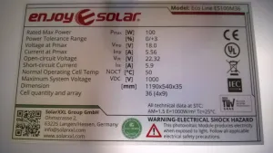

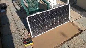

    Danke für eure Antworten.
    Ich habe vor die Module nur zu kleben mit Sika 222i UV, habe ein GFK Dach. Die Winkel zeigen nach Innen weil ich 50x50x3mm Aluwinkel genommen habe und diese wenn sie nach aussen zeigen würden nicht mehr genug Platz gehabt hätten. Pro Modul sind 4 Winkel mit jeweils 18,5cm Länge mit jeweils 4 Nieten befestigt, mMn sollte das zur Befestigung ausreichend sein oder?
    Die Messungen mit dem Multimeter haben folgendes ergeben.
    Gemessen wurde heute morgen ca. 10 Uhr, bei voller Sonneneinstrahlung
    Messwerte:
    P1: abgedeckt: 12,6 V aufgestellt: 23,3 V bzw. 5,33 A
    P2: abgedeckt: 9,8 V aufgestellt: 23,5 V bzw. 5,37 A
    P3: abgedeckt: 12,9 V aufgestellt: 23,5 V bzw. 5,4 A
    P4: abgedeckt: 10,3 V aufgestellt: 23,5 V bzw. 5,3 A
    Sieht für mich entsprechend der Kenndaten ganz OK aus,

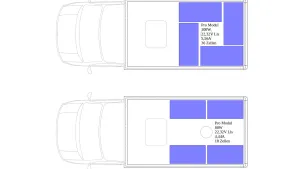

    Zitat von ThomasFF
    Alternativen zu Solar:
    Aufladen durch Fahren, einplanen von einer Nacht auf dem CP mit Landstrom pro Woche oder so..... und sonst sparsame Verbraucher. Kochen, kühlen und heizen mit Gas, auf Strom nur LEDs mit wenigen Watt, auch ein paar billige Led-Batterielamoen mitnehmen. Wasserpumpen nur wenig, Backup mit Hand- oder Fußpumpe, die Porta potti ohne Strom mit Handpumpe. Duschen, wenn genug Sonne da ist, mit dem Solarsack, und , natürlich, auf dem CP im Sani. Für Notfälle = lange stehen im nowhere einen Honda 10i Generator. Und genügend Batteriekapazität.
    Im allergrößten Notfall kann man während des Stromverbrauchens auch mal den Motor anwerfen.
    Nun ja, sparsam werden wir auf jeden Fall unterwegs sein, aber ein gewisser Komfort sollten wir doch auch haben dürfen damit das auch Spaß macht und wir nicht ständig hin und her Fahren und CP suchen müssen. Das verdirbt doch den ganzen Spaß. Und das Geld was mich das kostet um da etwas vernünftiges zu haben (unseren Möglichkeiten entsprechend) ist es mir alle mal Wert.
    So, und jetzt wieder zu den Solarmodulen.
    Wir haben da mal ein wenig überlegt was für Möglichkeiten wir sonst noch haben.
    Da habe ich einmal (oberstes Bild) 2x 150W Module oder alternativ 2x 130W Module.
    Zweites Bild 4x 100W - da mir die Idee von Picco ganz gut gefällt. :) Aber müssen es 32 Zellen pro Modul sein? Können es nicht auch mehr sein, wie in diesem Fall mit 36 Zellen?
    Oder bei den letzten beiden 4x 80W.
    Für die Varianten mit 4 Modulen wären jeweils 2 in Serie geschaltet und dann parallel zueinander.
    Details zu den Modulen stehen in den Bildern, wobei mich da ein paar Werte irritieren wie die Leerlaufspannung (Lls auf dem Bild), da diese oft identisch ist. Glaub da sind die Angaben vom Modul nicht ganz korrekt.
    Ich vermute die 2. Variante wird am effizientesten sein, oder?
    Ach, falls sich jemand wundert, der Kreis rechts mittich ist der Pilz auf dem Dach - nicht Essbar. ;)
    So, jetzt wieder ein wenig basteln und heute Abend weiter überlegen. :)

    bin aktuell am planen der Solaranlage.
    Ich habe einen Stromverbrauch von ca. 280ah berechnet und habe hierfür 2x200ah AGM Batterien vorgesehen damit ich auch ein wenig Reserve habe.
    So, jetzt zu der eigentlichen Frage.
    Macht es einen Unterschied ob man jetzt 2 oder 3 Module verwendet? Mal abgesehen vom wp?
    Es gibt zwei Varianten, die am mir am meisten zusagen. (beides Mono)
    1. 3 Module a 80 Watt
    Vorteil: passen gut auf das Dach
    2. 2 Module a 130 Watt
    Vorteil: 20 Watt mehr ;)
    Nachteil: sind klobig
    Vielleicht sollte ich noch dazu schreiben, dass ich sie so montieren wollte, dass ein Aufstellen möglich ist um mehr Ertrag zu haben - bei beiden Varianten.
    Ein weiterer möglicher Vorteil bei den 3x80W wäre dass bei Verschattung vermutlich trotzdem mehr Ertrag raus kommen würde als wenn ich da nur die 2. Variante nehmen würde, oder?
    Was gibt es sonst noch für Vor- und Nachteile der Varianten und was würdet ihr empfehlen?
    Oder gibt es noch bessere Varianten? Größere Module würde ich nicht verwenden wollen da ich gelesen habe dass das Glas dann evtl. zerbrechen kann wenn es mal richtig durch schwingt.
    Ach ja, noch eine Frage fällt mir da zum Schluss ein.
    Ich habe in den letzten Tagen schon so viel gelesen und irgendwelche Rechner im Internet ausprobiert, aber bin auf keine zufriedenstellende Antwort/Formel gekommen, die mir die Frage beantwortet, ob die 240 bzw. 260wp Solaranlage an einem super schönen sonnigen Tag den Verbrauch decken kann und vielleicht sogar noch etwas die Batterien aufläd.
    Danke schon mal im Vorraus!
