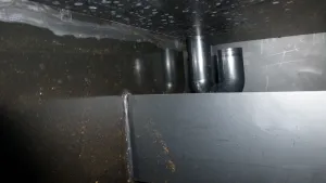

    Ciao Willi ich habe den Siphon direkt in den Tank verbaut war bei mir der einzige mögliche Platz.
    Herzlicher Grüsse Stefan ich würde Abwasser und Frischwasser gleich gross machen, dann brauchst du auch keine Anzeige

    • 18. März 2016 um 15:42
    Danke Stefan, ja so wird das bei uns auch aussehen mit dem Syphon, nur eben aus PE.

    • 18. März 2016 um 16:12

    • 18. März 2016 um 16:28
    :D Oh für mich sah das jetzt wegen dem Glanz nach Metall aus :lol:
