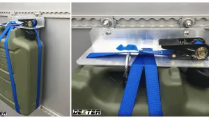

    Ein anderes Beispiel wobei man auch darüber nachgedacht hat wie best ein paar Liter extra zu bunkern wo es kostengünstig ist.

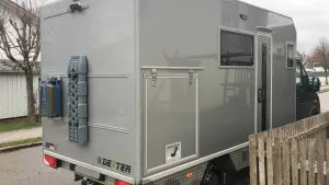

    • #142
    Wieso Reservereifen am Heck? der Sprinter hat den doch unter dem Fahrgestell sauber aufgeräumt? oder brauchst du einen zweiten? (unsere Allrad-Sprinter sind ja keine extrem-Expeditionsmobile; da sollte ein Reservereifen reichen... hatte beim Pickup nur einmal eine Reifenpanne (Island, wo sonst)...und denk dran: je weiter hinter der Achse schwere Teile sind, desto schlechter für die Achslast...Reservereifen sind in unserer Leichtbau-Klasse schon die eher schweren Ladungsteile...
  • Rudi
    586
    • 24. März 2016 um 14:13
    • #143
    Zitat von wiru
    Wieso Reservereifen am Heck? der Sprinter hat den doch unter dem Fahrgestell sauber aufgeräumt?..
    genau das wollte ich auch schon fragen.
    ein Ersatzreifen hat da hinten nichts verloren . ( aber jeder wie er meint ) :)
    ich hatte in bisher 27 Jahren Pick up erst eine Reifenpanne .
    Außerdem ist es von der Gewichtsverteilung unter dem Rahmen optimaler
    ( kommt mir jetzt bloß keiner mit dem Böschungswinkel )
    Gruß Rudi
  • Myk
    414
    • 24. März 2016 um 18:52
    • #144
    Das ist alles korrekt, wie Du es schreibst ...
    Es ist mir ja fast peinlich, aber ich finde es schlicht schick, so ein Teil da hinten. Funktional habt Ihr ja recht, aber Dexter ist sonst hinten echt nackt.
    Hinzu kommt, dass ich dann acu bei Bedarf noch Reservekanister, Sandbleche und sonst noch was dort befestigen kann. Zudem ist eine gute Basis für eine einfach Aufstiegshilfe auf das Dach.
    Der Originalhalter wiegt immerhin 7 kg, für etwas weniger G.... bekomme ich bei der vorgeschlagenen Lösung schlicht mehr Nutzen.
    Regards,
    Myk
    • 24. März 2016 um 19:21
    • #145
    ......wenn hinten ans Heck soviel Zeug geschraubt wird, dass es aus- und abgerissen wird. Immer dran denken, mit Schmackes durch ein tiefes Schlagloch....da kommen schnell mal 3 bis 5 G auf das material...also ein Rad wiegt dann 150 kg und mehr. Das an einem Wändchen mit vergleichsweise papierdünner Haut? Und eine Tragekonstruktion vom Rahmen her kommt dann auch mal eben auf 40 kg.
    Ich würd mir sowas überlegen.
    Kommt Dir das Heck zu nackt vor, nimm ein tolles Foto, lass es auf Folie 100 x 200 ziehen und klebs drauf....ist schöner als ein dreckiger Reifen. Und wenn Du in bestimmten Ecken dieser Welt unterwegs bist, lädt ein erreichbarer Heckreifen die Kids zum drauf surfen ein..... nicht ganz ungefährlich, auch für Dich nicht, wenn dem Jüngelchen was passiert.

    Schraub dir doch erst mal eine Leiter an das Heck um oben besser dran zu kommen, das macht schon viel aus, vor allem die Kannst du vom Gewicht am Rahmen befestigen und um den Zug abzufangen über die Ecke.
    http://bild6.qimage.de/wohnmobil-vw-l…d-100436116.jpg
    Ich finde das Heck schon sehr interessant. Zusätzlich hast du unten ein Tritt, denn du ggf. ebenso nachbauen kannst zum Fahrrad Transport.

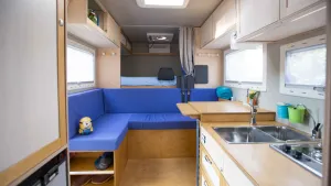

    • #152

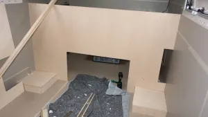

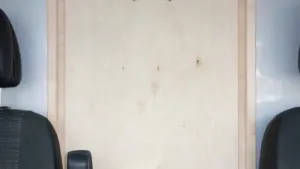

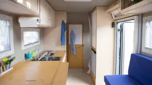

    Heute ist es mit dem Ausbau weiter gegangen.
    Nunächst die Radkästen umkleidet, dann die Trennwand zur/Garage eingebaut.
    Jetzt sieht bekommt man langsam einen Eindruck, wie viel Platz später sein wird.
    Mehr im Blog!
    Regards,
    Myk

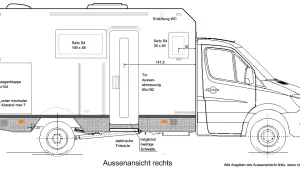

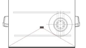

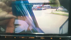

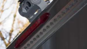

    Hi Myk,
    Zitat von Myk
    Das Kasterl in der Mitte mit den schrägen Linien nach unten ist die Heckkamera mit eingezeichnetem Sichtwinkel.
    Baumäste etc, die Dir die Kabine beschädigen können, befinden sich üblicherweise weiter oben. Ich würde deshalb die Kamera auf jeden Fall weiter nach oben setzen, um möglichst viele Hindernisse erkennen zu können. Nach meinen Erfahrungen reicht die Auflösung aus, um auch bei hochgesetzter Anbringung unten alles gut erkennen zu können.
  • Myk
    414
    • 30. März 2016 um 17:14
    • #154
    Hi Myk,
    Ja, das kann gut möglich sein, danke für den Tipp. Meine Kamera hat zwei Positionen, einmal geradeaus nach hinten und einmal nach unten. Ich werde schlicht ausprobieren ob ich bei der geplanten Position auch hinten oben alles sehen kann, wenn die Kamera nach hinten schaut. Sonst muss sie höher als geplant montiert werden. Bisher könnte sie unten am Ersatzrad vorbeischauen und würde die rechte Fahrzeugecke mit erfassen.
    Wir werden sehen (im wahrsten Sinne des Wortes).
    Grüße,
    Myk

    • #155
    Gestern ist es wieder ein wenig vorangegangen. Das Untergestell für die Küche und das Waschbecken ist eingebaut. Und für das Bett wurden die Auflager verbaut.
    Mehr findet Ihr hier:

    • 24. April 2016 um 21:05
    • #156
    Gestern und heute waren wieder Bautage. Nun lässt sich schon erahnen, wie das Wohnmobil innen so wirken wird....
    Näheres hier: https://dexter4x4.wordpress.com/2016/03/10/aktuell/
