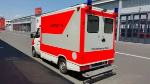

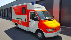

    So endlich ist er da! Nicht mehr der Jüngste und an einigen Stellen gezeichnet durch die Zeichen der Zeit, aber gut in Schuss und in unserem Budget! :lol::lol::lol: Mit frischem TÜV hat er die erste lange Strecke mit Bravour gemeistert. Der einzige Wermutstropfen war das apokalyptische Untergangswetter hier im Ländle und dass es das WE über so bleiben soll .......... :roll::roll::roll::roll:
    Bis Dienstag wollen wir die Mindestanforderungen für den TÜV umgesetzt haben und hoffen auf Umschreibung. Es gibt viel zu kleben, der TÜV will das die ganze Signalfarbe weg ist und unsere ersten Tests an unauffälligen Stellen lassen Vermuten dass die Signalfarbe lackiert ist :twisted::twisted: ......... also bleibt nur Bekleben ob der Kürze der Zeit. Zumindest muss im Inneren nicht viel gemacht werden. Drückt die Daumen!

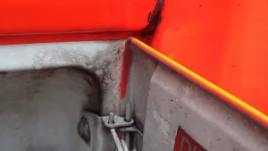

    P.S. hat wer Tipps zur Behandlung von Roststellen? Sind nur wenige kleine da wo der Lack am Koffer abgeplatzt ist und auch etwas seltsam da der Koffer aus Alu besteht, meist in der Nähe der Türschariere oder an den Türe, vermutlich sind die aus einem anderen Material, aber ich würde die schon gern behandeln bevor ich sich mit Folie bedecke.

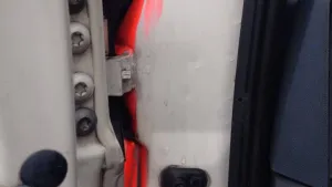

    @Mobelix: Hast du einen Tip für die Entfernung der Lichtsignalanlage? An den Heckkonsolen sind bei mir die Bremslichter dran, deswegen würde ich gerne das Blaulicht ohne Konsole entfernen und diese irgendwie wieder verschließen. Bin aber grad ratlos wie. :?::?::?:

    Hi Börni,
    lass die Konsolen dran am Fahrzeug, mit denen kann ein anderer eh kaum etwas anfangen, schraube nur die Blaulichter ab. Das ist keine Rocket-Science, taste Dich vor. Das blaue Deckglas ist meist nur mit einer Schraube gesichert und ansonsten mit einer Art Bajonett auf einen Sockel gedreht. Diesen Sockel, der auf die Konsole geschraubt ist, den musst Du zerstörungsfrei abschrauben, wenn Du die Dinger verkaufen willst. Wahrscheinlich sind bei Dir noch keine LED-Blitzer drin, deswegen wird es auch keine empfindliche Platine mit irgendwelchen Schaltungen geben, sondern nur 3 Kabel. Die Kabel sind irgendwo in einem Holm gesteckt, die solltest Du rausziehen und abstecken können. Beide hinteren Blitzer sind miteinander verbunden (2 Kabel), die kannst Du mit rausziehen.
    Die Konsole hinten ist dann oben offen. Such Dir einen Dosendeckel aus Plastik und kleben den mit Pattex über das Loch, ist erst mal gut.
    Die vorderen Blaulichter sind ein wenig anspruchsvoller. Wenn Du die Lichter selbst ähnlich wie hinten demontiert hast, hast Du offene Kabelenden im Dachspoiler. Ich habe diese erst mal vorsichtshalber abisoliert und drin gelassen. Später konnte ich da das kleine Solarpaneel dranhängen, war praktisch. Die Kabel verlaufen vermutlich unter der Innenraumabdeckung über den oberen Holm vom Fahrerfenster die A-Säule hinunter hinter das Armaturenbrett.
    Hier beginnt ein wenig Fummelarbeit, wenn Du nicht gleich das ganze Armaturenbrett sowieso ausbauen willst. Beim Fahrer sitzt das Steuergerät für Blaulicht und Martinshorn in einem extra Kasten oder so. Das musst Du mit ausbauen, dann kannst Du die komplette Blaulichtanlage zum Verkauf anbieten. Fotografiere alle Kabelanschlüsse, bevor Du sie abziehst. Und prüfe, wo Dauerplus anliegt mit einer Prüflampe oder kleinen Birne. Isolier das und heb Dir das für später auf, Du wirst froh sein um ein Kabel, was a) Dauerstrom liefert und b) abgesichert ist. Übrigens, das Suchen nach der richtigen Sicherung kann dauern - oder Du machst einen einfach einen Kurzschluss :lol: .
    Ich vermute mal, Dein RTW hat auch sog. Räumblitzer vorne im Kühlergrill, die gehören auch zur Blaulichtanlage. Sind einfach abzubauen. Die Kabel könntest Du später mal für Nebelscheinwerfer umfunktionieren, wenn Du willst. Sie liegen da günstig.
    Ich kenne die Details bei Dir natürlich nicht, aber irgendwer hat das Ding ja mal zusammengeschraubt, deshalb geht es auch rückwärts. Manchmal muss man halt grübeln.
    Hast Du eigentlich im Dachspoiler ein Helmfach? Oder nur das normale Dach drin? Dann könntest Du eventuell da ein Luke reinschneiden und den obereren Raum als Stauraum oder für irgendwelche Technik verwenden.
    Unterhaltsames erkunden wünsch ich Euch. Macht immer wieder mal Bilder und teilt sie mit uns!
    Gruß, Mobilix
    Benutze die Suchfunktion, erst vor Kurzem war hier eine Abhandlung zu dem Thema anhand eines Landcruisers drin.
    Das klingt für mich nicht nach Rost sondern nach Alufrass...also entweder Lochfrasskorrosion (klick mich) oder wahrscheinlicher Kontaktkorrosion (klick mich).
    Wenn es zweiteres ist dann wirds schwirig, denn dann müsstest Du die sich berührenden oder über z.B. Wasser verbundenen Werkstoffe elektrisch nicht leitfähig trennen.
    4.428
    • 21. November 2015 um 15:18
    • #37
    Hier zum Thema Rost: http://www.womobox.de/phpBB2/viewtopic.php?f=11&t=8432
    Einige BOS-Fahrzeuge haben eine komische Lack / Klebeschichtkombi:
    Da ist über den Decklack aber unter dem Klarlack foliert, damit die Folie beständiger ist.
    Nimm billige Plotterfolie - gibt's bei Ebay. Die hält 4 Jahre im Alltagseinsatz (Orafol hießen die meine .. Oder Oracfol?)

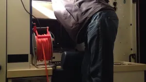

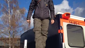

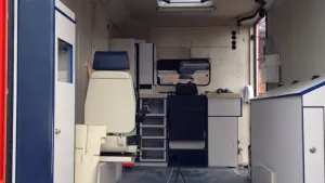

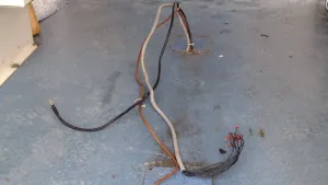

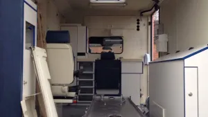

    Hallo Zusammen,
    wir sind gerade ziemlich am rotieren, morgen ist TÜV-Termin für die Umschreibung und alles läuft langsamer als erwartet, was u.a. dem bescheidenen Wetter und v.a. unvorhersehbaren Widrigkeiten zuzuschreiben ist. So ein RTW ist ein echtes Überraschungsei :lol: . Börni ist heut allein auf der Baustelle, also schreibe ich euch.
    Nachdem wir Freitag aufgrund der Regengüsse nicht viel machen konnten, haben wir es Sa. geschafft die Signalanlage abzubauen und an der Entfernung des Tisches zu arbeiten.
    @ mrmomba: ja haben vorne Löcher drin, die Blitzer hatten die schon ausgebaut. Vielleicht machen wir da später Scheinwerfer rein, k.a. mal sehen.
    @Mobilx: Wir haben nochmal mit dem technischen Leiter des DRK telefoniert, der wusste es selbst nicht genau, aber er meinte in der Zeit als unserer gebaut wurde, gabs die Umstellungsphase von Lack auf Folie, und es könnte sein dass unserer noch lackiert ist. An einigen Stellen sieht man auch noch Farbverläufe und Farbflecke, so dass wir uns fast sicher sind dass zumindest das Führerhaus lackiert ist. Beim Koffer sind wir uns sicher dass sowohl Lack als auch Folie drauf ist, nur noch nicht ob die Signalfarbe die Folie ist und dann mit Klarlack überdeckt wurde, oder ob sie ganz lackiert ist, die Reflektorbereiche sind ganz sicher Folie. Der Test mit dem Schaber und der Heissluftpistole haben wir versucht, sind aber zu keinem eindeutigen Ergebnis gekommen.
    Bzgl. Signalanlage hattest du Recht, war kein Akt, nur die vorderen waren frickelig, der Platz war sehr eng und schlecht zugänglich, zumal die Muttern im Inneren von einer Art Dichtmasse ummantelt waren, das hat die meiste Zeit in Anspruch genommen diese zu entfernen.
    Egal wo jetzt die Wahrheit liegt, wir werden sie so schnell nicht herausfinden, wir haben beschlossen dass alles zu zeitaufwendig ist und uns deswegen entschieden es zu bekleben. Bei ebay Kleinanzeigen, 25 m Autofolie für 30€ geschossen, Marke und Farbe "sch***egal", die Bedingungen für die Folierung waren mehr als schlecht, zumal wir sowas vorher auch noch nicht wirklich gemacht haben, bei Graden um die 0, Niesel- und Schneeregen (wir haben leider keine beheizte Halle :evil: ) haben wir mit eisigen Fingern unser bestes getan, gestern wurde der Großteil in Folie gepackt (wir waren froh dass sie überhaupt klebt bei den Bedingungen).
    Überraschender Weise hat der Verkäufer der Folie verschwiegen, dass es sich dabei um eine 3D-Effektfolie mit Blitzen handelt :lol::lol::lol::lol: Bilder folgen noch. Nicht schön, aber selten! Wir freuen uns schon auf die Entfernung dieser wenn der Winter vorbei ist ............ NICHT!!!! :roll: (aber was solls, Hauptsache wir kriegen die Umschreibung) Ausserdem ist das Teil jetzt so hässlich, dass es hoffentlich keiner mehr klauen will :lol::lol::lol: Ich bin gespannt auf den Blick des Prüfers, aber sie bestanden drauf vom Signalrot nichts mehr zu sehen, also die Verwechslungsgefahr mit einem RTW ist jetzt definitiv ausgeschlossen!
    Ansonsten waren wir gestern sehr produktiv, Tisch ist komplett ausgebaut und eingelagert. Zum Glück war er nur mit 8 Bolzen im Boden verankert und nicht mal mit einer Dichtungsfuge versiegelt. Nur das Kabel was noch raushängt ist noch problematisch, von den Sicherungen im Fahrzeug gehört keine zum Tisch (haben auch nochmal mit dem technischen Leiter vom DRK telefoniert, konnte nicht viel weiterhelfen er meinte wir sollen sie rausschneiden, der Strom der da noch drauf ist, sein ungefährlich) beim Entfernungsversuch mit dem Bolzenschneider sind einige Funken gesprüht, da haben wir uns nicht weiter getraut. Jetzt liegt das Ding erst mal abisoliert da, vielleicht findet B heute noch eine Lösung, Zeit und Wetter um unter das Fahrzeug zu gehen und den ganzen Kabelsalat bis in die Fahrerkabine vorzuziehen haben wir grad keine.
    Dann haben wir das Bettsofa und die Kochstelle eingebaut, Spülbecken war zum Glück schon drin, da müssen noch Kanister dran. Stauraum gibt es ebenfalls massig, 2-5 Sitzpläze und ein klappbarer Campingtisch liegt auch schon drin, der Innenausbau sollte hoffentlich den Anforderungen genügen. :D
    Heute müssen noch die Türen, Motorhaube und kleine Stellen geklebt werden und morgen kommt dann die Stunde der Wahrheit! Drückt die Daumen wir werden weiter berichten!
    D.
