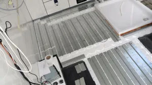

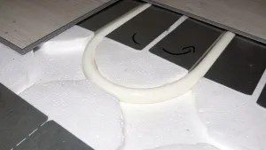

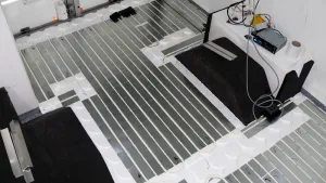

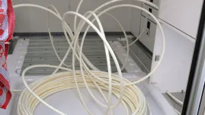

    Ich habe dafür ein System aus dem Trockenbau genommen, bei dem sog. Wärmleitbleche verlegt sind, die bei mir fast flächendeckend liegen. Die Wärmeleitbleche werden in einen isolierenden Noppenuntergrund eingelegt und erlauben das saubere Verlegen der Heizungsrohre. Diese sind nämlich brutal störrisch und widersetzen sich jedem Kurvenversuch. Da mann sie aber nicht knicken darf, muss man sie mit vorsichtiger Gewalt in die gewünschten Heizungsschlangen legen. Da sind die stabilen Bleche ein Segen. Aber schaut die Bilder an, die sagen mehr als viele Worte:
    1. Schritte: Noppen-Styrodur + Leitbleche verlegen
    Dann geht es los mit dem Rohr-Chaos, da hat man nie zu viele Hände.
    Am Ende hat man es dann da, wo es hinsoll.
    Hier noch im Detail der Aufbau.
    Obendrauf kommt ein Vinyl-Belag. Einen Eichenboden würde ich deswegen nicht machen, weil Eiche selber schon massiv isoliert - bis da die Wärme oben ankommt... Ausserdem arbeitet Ei bei Veränderung der Luftfeuchtigkeit, ihr müsstet großzügige Dehnfugen machen. Die will ich im Womo aber nicht haben, da sammelt sich Schmodder oder sogar später Schimmel, und wenn mal die Milch umfällt, läuft alles in die Isolierung...
    Gruß, Mobilix

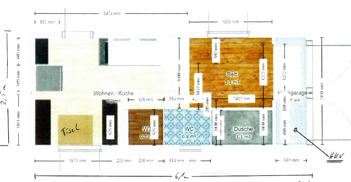

    • 29. Mai 2024 um 19:49
    Hallo, dies ist der aktuelle Plan:
    Der Inhalt kann nicht angezeigt werden, da du keine Berechtigung hast, diesen Inhalt zu sehen.
    Ich möchte gern das Bad (da durch eine Tür vom Rest getrennt) als "eigenen Raum" betreiben, um ggf in der Übergangszeit die allein beheizen zu können.
    Den Raumregler im Bereich des Bettes möchte ich nutzen um nachts (wenn es der Dame ein wenig zu kalt ist) die Deckenheizung "zuzuschalten"... Wobei die Lage des Fühlers nicht unbedingt in der Nische sein muss, evtl mache ich in der Mitte vom Schrank über dem Bett eine sichtbare Mittelstrebe (die Tischler werden mich für meine Wortwahl steinigen) und dort den Raumfühler einsetzen.
    7.432
    • 29. Mai 2024 um 19:55
    Ein Raumfühler sollte immer gut von der Raumluft angeströmt werden. Der muss also min 30cm aus der Ecke raus.
