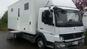

    Moin Hartwig,
    für meinem Treppenpodest habe ich solche verbaut: https://www.teleskopschienen-shop.de/schwerlastausz…50-kg/index.php
    Bin zwar noch nicht mehr als 3.000 km gefahren, aber bisher keinerlei Probleme.
    Im März geht es nach Südspanien für unseren Marokko-Motorrad-Trip. Danach weiß ich mehr.

    Ich denke die Auszüge werden recht schnell verschmutzen da in die Führungen Staub/ Dreck reinkommt. Solange man früh genug handeln kann ists ok, aber was wenn unterwegs ein Steinchen o.ä. die Schienen plötzlich blockiert? Daher meine Bedenken und die Frage ob es vlt. für sowas spezielle Auszüge gibt?

    Bau dir doch eine Kiste aus Blech mit Tür,geschlossen mit Dichtung,die Auszüge innen,und dann ziehst sie sauber raus.

    • #1.556
    Ob's da was Gekapseltes gibt.......weiß ich nicht.
    Bei eingeschobener Schublade sollte da bei mir nichts reinkommen können, da liegen alle Einzelführungen ja recht eng ineinander.
    Steinchen fallen da als Störquelle meines Erachtens weitestgehend aus. Zumindest bei mir, da ich ja kaum unbefestigte Wege werde fahren können.
    Und mit augezogener Lade steht das Fahrzeug ja, da sollte (ohne Sandsturm o.ä.) auch nicht viel passieren.
    Aber vielleicht findest Du ja noch für Dich geeigneteres Material. Ich wünsche es Dir.
    Edit: ....und mit Syt's Version bist Du auf der sicheren Seite. :D
    Gruß vom Niederrhein

    das hatte ich natürlich schon auf dem Schirm. Wenn ich aber unterwegs an meine Wassertanks muß oder den Wasserfilter checken will, muß das Gehäuse außenrum weg, Mit "nur Schubladen" kann ich diese aufziehen und dahinter kucken.

    Wenn Du sowohl die Führung der Schubladen als auch die obere Halterung innerhalb der Schublade führst, die Schublade hinten für die Durchführung einschlitzt und nach oben offen läßt, sollte man doch die Schublade herausziehen können als auch eine "Einhausung" haben. Zur Montage müßte nur der vordere Deckel abnehmbar sein. Ist zwar dann sehr eng und fummelig, aber dafür baust Du Dir dann einfach ein entsprechendes Werkzeug
