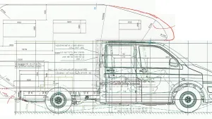

    genau wegen der Stückelungsproblematik haben wir uns inzwischen entschlossen, die Alkovenfront als Rundung auszuführen und keine Knicke rein zu bauen, die zusätzliche Profile erfordern. Allerdings wird das Eckprofil bei unserer Kabine auch auflaminiert und nicht als aufgeklebtes Fertigprofil realisiert werden.
    Auch auf den seitlichen Einzug verzichten wir inzwischen: abgesehen davon, daß es in Sachen Stabilität (bei uns sollte der ganze Alkoven nahc vorne schlanker zulaufen) besser ist, eine gerade Außenwand zu haben, möchte ich vom Dach ablaufendes Wasser neben und nicht auf dem Basisfahrzeug ablaufen haben. Bei ÜLÖ ist das Wasser immer irgendwie auf den Kotflügel gelaufen und hat dort häßliche Spuren hinterlassen, die nur mit intensivem Polieren wieder weg zu bekommen waren.
    Manchmal ist einfacher einfach besser ;)

    haste da ne Skizze von? Kann ich mir nicht vorstellen :roll:

    ... in etwa so:

    schön, und der Alkoven verjüngt sich nach vorne?
    Ja, wie ein Zäpfchen. Habe eben auf meiner Festplatte den alten Entwurf in SketchUp gesucht und nicht gefunden.
    Der Alkoven wird vorne mit der Rundung flacher. Aber auf den seitlichen Einzug (Verjüngung) haben wir inzwischen verzichtet, sprich die Seitenwand geht gerade nach vorne durch. Das ist hinsichtlich der Stabilität besser, ermöglicht den Anbau einer langen Markiese, führt das Regenwasser neben dem Basisfahrzeug ab - und ist viel, viel leichter zu bauen!
