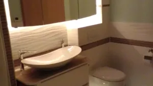

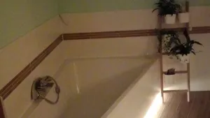

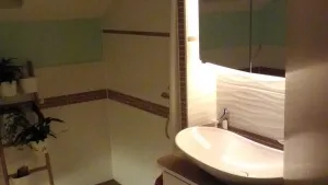

    Hi Hartwig,
    Du hast die RGB-LED's ja schon gekauft - aber noch nicht eingebaut. Ich bin inzwischen komplett von diesen bunten Dingern weg - ich hatte irgendwann immer eine einzige Farbe, die mir für eine bestimmte Situation am besten gefallen hat. Und das war: gelbliches weiß. Also habe ich die RGB-Bänder raus geschmissen und durch warmweiße LED's (2700K) ersetzt. In Sachen Wohlfühlstimmung für mich ein dickes plus. Und in meinem neuen Bad habe ich das noch auf die Spitze getrieben und Lichtbänder mit 2000-2100K eingebaut. Die Wirkung ist so, als hätte ich ein Dutzend Kerzen aufgestellt (meine Tablet-Kamera zeichnet bei dem schwachen Licht die Farben nicht so ganz perfekt auf, in Wirklichkeit ist der Farbton noch einen Ticken wärmer). Als gemütliche Hintergrundbeleuchtung einfach nur genial.
    In der Kabine werde ich das ähnlich machen: als indirekte Beleuchtung diese bernsteinfarbenen Streifen, als 'Nutzlicht' warmweiß...
