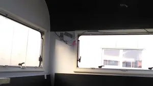

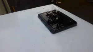

    So, auch bei Happy Hobo gibt's neues zu berichten - wenn auch nicht so viel, wie bei anderen Fahrzeugen. :(
    Aber immerhin gibt es jetzt auch Licht von oben - zu dem ich wie die Jungfrau zum Kinde gekommen bin (danke, Remis! Aber davon später mehr). Erst hatte ich ja die ganz große Haube im Auge, doch als ich die dann in Natura gesehen habe, habe ich es mit der Angst zu tun bekommen: mein Wagen läuft mit Kabine 150km/h (wenn auch mit dem Gasfuß auf dem Asphalt schrappend und mit knapp 20l/100km Spritverbrauch). Bei 50km/h Gegenwind sind das 200km/h relative Luftbewegung, da habe ich Angst, daß mir die große Haube abhaut. Also habe ich noch auf die 70*50cm große Haube umdisponiert. Ist auch nicht übel... :

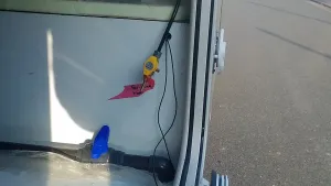

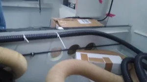

    .. und wo ich gerade vom Arbeitsfortgang berichten kann, hier noch ein bißchen: die Gasverrohrung ist vorbereitet. Da ich kein Fan von Leitungsstückelung bin (jede Verbindung ist ein potentielles Leck), habe ich die Rohre in einem Stück vom Verteiler bis zum Verbraucher gelegt. Geliefert wurden die Rohre gerollt mit rd. 70cm Durchmesser, deshalb mußte ich sie wieder gerade biegen, was nur bedingt gelungen ist und zu dem etwas unschönen Verlegebild geführt hat. Aber was soll's, dafür gibt es weniger Leckagemöglichkeiten:
    Es geht voran! Wenn der Schreiner mir jetzt die Arbeitsplatte mit eingelassener Kocher-/Spülen-Kombi fertig macht, können die Leitungen endgültig fixiert und angeschlossen werden. Wer weiß, vielleicht kann ich die Kabine ja bis Weihnachten schon heizen.... :roll:

    Das Loch für die Dachluke zu sägen ist schon spannend, gell :mrgreen: Gut, du hättest zur Not noch auf die ganz große umschwenken können :wink:
    Na ob das noch in die Gewichtsplanung passt?
    Nicht das dafür dann die Heizung zuhause bleiben muss :D
    Keine Sorge - eine große und drei kleine Dachluken sind in meiner Gewichtskalkulation drin - jeweils die leichtesten, die ich gefunden habe und die dennoch halbwegs vertrauenswürdig aussehen. Ich versuche ja, dort an Gewicht zu sparen, wo es mich schlimmstenfalls etwas Geld kostet, nicht aber dort, wo es ums Wohlfühlen geht. Deshalb waren auch große Autarkievorräte (z.B. 140 Liter Frisch- und Abwasser) ein Muß, dafür habe ich den Batterien auf LiFeYPo, beim Gas auf eine einzelne 14kg Alu-Gastankflasche und bei den Wassertanks auf CfK gesetzt, um mit möglichst wenig 'drumherum' einen möglichst großen Nutzen zu haben.

    Ich möchte Dir ja keine Angst machen, aber wir mußten nach unserer Afrikafahrt alle 3 Remis-Dachluken mit dem Kurbelmechanismus entsorgen. Der Kurbelmechanismus war durch den Staub fest und auch nicht mehr zu reparieren. Habe jetzt die einfachsten Heki mit dem Klappbügel. Bisher keine Probleme.

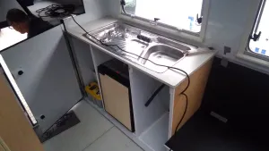

    Kurz vor dem Jahreswechsel noch ein Update zu Happy Hobo: seit zwei Wochen ist die Gasinstallation abgeschlossen und abgenommen (danke, Krabbe!), die Küche, in der ich die Verteiler etc. unter gebracht habe, ist zumindest hinsichtlich des Korpusses und der Arbeitsplatte mit Kocher und Spüle endmontiert:
    Nur beim Wasserhahn suchen wir noch eine Lösung. Wir hatten eigentlich vor, das Loch in zwischen Kochfeldregler und Spüle zu nutzen, doch finden wir keinen klappbaren Wasserhahn, der hier hin paßt, weil bei der Spülenherstellung wohl nur so ein Primitivteil aus der Camping-Steinzeit geplant war. Alle Lösungen wie z.B. dieser hier sind um Fußbereich zu breit, die passen einfach nicht. Also bleibt nur so etwas wie dieser Reich- oder dieser Comet-Mischer, aber deren Auslauf ist einfach zu niedrig.
    Die Alternative wäre, eine 'vernünftige' Armatur auf die Arbeitsplatte neben der Spüle zu platzieren, aber dann sabbert man mit nassen Händen auch immer auf der Arbeitsplatte herum und ich muß dauerhaft die Sitzpolster vor heraublaufendem Wasser schützen :(
    Na ja, daran gehe ich nach unserem (WoMo-losen) Urlaub, in den ich wir uns jetzt für knappe vier Wochen abmelden...
    Habt eine schöne Zeit
    P.S.: die Korpuswände bestehen aus Styrodurplatten, die herstellungsseitig mit 3M-Klebefolien belegt und beim Schreiner in der Furnierpresse mit GfK zu Sandwichplatten verpreßt wurden - weniger als 2kg/m² :D. Die Sichtseite Richtung Sitzgruppe ist zusätzlich mit (geöltem) Echtholz-Ahorn belegt, das sieht toll aus und fühlt sich noch besser an. Bei diesem Aufbau wellt sich das Furnier auch nicht, wie bei Verpressung direkt auf der Klebefolie (siehe weiter oben bei der Naßzellenwand).

    der dürfte zwar vermutlich passen, aber er hat einen anderen Nachteil: er liefert nur Kaltwasser... :( Und noch einen weiteren: der Auslauf ist extrem niedrig :( :(
    Ich werde weiter suchen...

    Wolfgang, ein rundum laufender Rand an der Küchenarbeitsplatte (ggf. auch am Tisch) ist sowieso eine sehr tolle Sache. Haben wir im Clou so (original) und werde dies auch im neuen übernehmen. Da bleibt das Flüssige stehen. Nur mal so als Idee...
    Die andere Sache ist der klappbare Wasserhahn. Das ganze sieht, wenn mit Glasplatte abgedeckt, natürlich schick aus. Aber wirklich brauchbar ist es mE. nach nicht. Die Spüle wird ja im Gegensatz zum Kocher eigentlich ständig gebraucht und dann ist die Abdeckung eh zu 90% immer offen. Beim Kocher macht es schon Sinn um die Arbeitsfläche zu erweitern wenn nicht gerade gekocht wird. Aber Wasser braucht man immer.
    Was ich damit sagen will ist das es vielleicht Sinn macht auf einen klappbaren Wasserhahn und dessen Abdeckung zu verzichten und anstatt dessen eine ordentliche Mischbatterie einzubauen... ...und dann wäre evtl auch deine Auswahl etwas erweitert...

    Hi Beni,
    das sind gar keine so schlechten Ideen! Ok, da mit der Kante am Tisch hatte ich auch einmal und nicht so viel Spaß, weil die Kante sehr schmal war und sich deshalb in die Arme gedrückt hat. Aber wenn man die Kante evtl. einen oder auch zwei Zentimeter breit macht, würde das nicht mehr passieren.
    Und bei der Spülenabdeckung muß ich evtl. noch einmal in mich gehen: ich spüle nicht nach jedem Essen, und da war eine Abdeckung immer praktisch als 'Niederhalter', so daß keine Teile aus der Spüler heraus hüpfen konnten, wenn ich mal über eine Bodenwelle gefahren bin.
    Aber solche Anregungen sind immer wieder super, um die eigenen Überlegungen auf den Prüfstand zu stellen!

    Ich würde es auch so machen wie Beni geschrieben hat. Kauf dir lieber für 29,99€ eine Armatur im Baumarkt mit ausziehbarem Kopf, da hast du mehr von als von diesen Plastik Mistdingern ;)

    Huhu Wolfgang,
    nun auch noch mein Senf :shock:
    1.) Abklappbarer Wasserhahn ist absolutes "no go". Is nur Plaste-Scheiß :oops: und hält von Frühstück bis Mittag :roll:
    2.) Rechts neben dem Spülbecken fehlt, auf jeden Fall, am Tischende eine Leiste, um bei überschwappen o.Ä. die Polster zu schützen.
    3.) Abdeckung über Herd UND Spüle, zweiteilig, mit Platz für Haushalts-Wasserhahn in der Mitte, ist sehr zu empfehlen. (eigene Erfahrung :D )
    Ablagefläche bei nicht Benutzung der Küche ist nicht zu unterschätzen.

    Zum Wasserhahn noch folgende Idee: Bei uns wird das Wasser mittels einer Pumpe gefördert. DIe wurde früher von einem Schalter im (Plastik-)Hahn geschaltet, bis er den Geist aufgab. Jetzt habe ich im Fußbereich (Sockelleiste) einen Taster aus dem normalen Hausbedarf eingelassen und kann die Pumpe bequem mit dem Fuss einschalten. Das ginge sicher auch mit zwei Tastern für warm und kalt. Dann ist man bei der Wahl des Auslaufs ("Hahns") völlig flexibel...

    Ich halte von den Plastikhähnen mit Mikroschalter nichts. Die waren bei mir häufig defekt und undicht und Ersatz gab es nur in Campingläden. Die gibt es in vielen Ländern nicht in jedem Dorf. Mit einem normalen Wasserhahn aus dem Sanitärbedarf (Benötigt Druckpumpe oder separaten Pumpenschalter) hatte ich bisher nur einmal ein Problem und da konnte ich Ersatz in einem normalen Baumarkt in Italien finden.

    wenn schon Plastikhähne mit Schaltern dann den Arbeitsstrom der Pumpe über ein Relais schalten. Die Camping-Plastik-Dingens halten dann länger. Zumindest die primitiven Schalter.
    Meine persönliche Ausstattung: Tauchpumpe, Fußschalter und freie Wahl bei den Armaturen.
