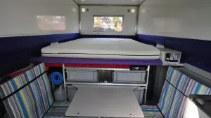

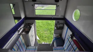

    Hallo Jakob
    Die Idee, das Fahrzeug mit dem abnehmbaren Klappaufbau so aussehen zu lassen wie ein Kastenwagen, ist wirklich faszinierend.
    Ob du den Riesenaufwand für die Realisation dieses Projektes wirklich auf dich nehmen willst, musst du dir gut überlegen. Falls es dein erstes Wohnkabinenprojekt ist, so wirst du den Aufwand um einiges unterschätzen. Und willst du den Aufbau noch klappbar machen, so wird der Zeitaufwand mindestens verdoppelt!
    Eine Alternative wäre es doch, eine rechteckige feste Kiste zu bauen, die zwar etwas höher wird, wenn du Stehhöhe willst, aber viel einfacher und vom Gewicht her viel leichter gebaut werden kann.

    Vor ein paar Jahren habe ich selbst eine Klappkabine gebaut.
    http://www.womobox.de/phpBB2/viewtop…t=4508&start=15
    Bevor du dich mit Detailfragen wie oben beschäftigst, wäre es wichtig zu wissen, was und wie du überhaupt bauen willst.
    Ich habe damals meine Kabine aus Sandwichplatten (Corapan 25 mm) gebaut und habe sehr gute Erfahrungen damit gemacht. Diese wiegen etwa 7 kg / m2 und sind enorm stabil.
    Die meisten Kommentare zu deinem Projekt äussern sich kritisch zur Verbindung von Holzgerippe und Alublech. Dieser Meinung schliesse ich mich an.
    Hier noch 2 Aufnahmen des Innenraumes. Da die Wände eingeklappt werden, dürfen die Einbauten nur bis zum Drehpunkt der Wände hochgezogen sein.
    Ich wünsche dir gutes Geingen für dein Projekt - die Vorbild
    ist jedenfalls erste Sahne
    Werner
