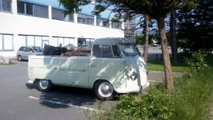

    Ich habe ne 57er Vw t1 Pritsche die ein wenig verändert is...
    Und ich will darauf einen klappbaren Wohnaufbau bauen , abnehmbar!
    Wenn er geschlossen ist soll er aussehn , wie wenn es ein kastenwagen wäre!
    Geöffnet brauchts stehhöhe!

    Lass mich mit dem Gewicht anfangen. Auf dem Foto ist der wohl beladen abgebildet und hängt hinten arg in den Sielen. Weil ein Womo durch den Wohnteil immer am maximalen Gewicht rumdümpelt, leer bei 2 bis 300 kg drunter, urlaubsklar meist 100 bis 200 kg drüber..... :oops: ... solltest Du Dir Gedanken über eine Fahrwerks- und Feder/Dämpferverstärkung machen, ehe Du weiter planst.
    Bei Deinen Wünschen, a) Optik wie ein Kastenwagen b) Stehhöhe nach hochfahren der Hub- oder Klappmimik...kommst Du etwas in die Bredouille mit dem Raumverhältnissen. Du hast im derzeitgen Zustand rd 50 cm zwischen Pritschenboden und Brackenrand, durch das Aufsetzen eines Bus-Dachteils kommen dann noch etwa 50 cm am Rand oder 60 cm in der Mitte durch die Dachwölbung dazu. Wenn Du das Aufsetzteil kommplett hochheben willst für die Stehöhe, hast Du einen Hubweg von rd 90 bis 100 cm nötig. Abgesehen davon ist der Wohnteil natürlich auch ziemlich klein und schmal.... für mich als king size Germane würde das nichts taugen....aber ich bin ja nicht Du..... :wink::roll:
    Die einwandfreie Optik erzielst Du eigentlich nur mit einem entsprechenden Teil, das Du auf dem Schrott von einem Bus abflext. Das ist aber relativ schwer und somit auch schwierig zu händeln, wenn Du einen Hubmechanismus konstruierst. Die Isolierung und ggf ein paar Hochschränke kämen noch dazu. Da sehe ich nicht, wie Du das mit dem zul. Ges. Gew. dieses Autos in Einklang bringen kannst.

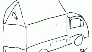

    Hallo Jakob,
    schönes Auto das Du da hast! Respekt! :D
    Wie die anderen schon gesagt haben, bei der Basis muß es leicht sein. Wände über 25mm kommen da glaub ich nicht in Frage. Das geht auch in Holz, aber ich würde das Alublech nicht direkt auf Holz Kleben. Dann mach lieber eine Sperrholzaussenseite wo Du eine vernünftige Oberfläche aufbringst. Oder noch anschießend mit dünnem Alu belegst. Möglich wäre z.B. eine Kiste mit Dach, die etwas höher als das Fahrerhaus mit Klappdach zu Seite, also längst hochklappen.
    Dadurch wird ein Teil natürlich Textil. Aber mit gutem Material, z.B. Airtex, durch aus für den Sommergebrauch geeignet. Das Dach ist aus Sperrholz auch nicht schwer herzustellen. Evtl mit Alu belegen, dann ist es stabil und leicht und Wetterfest.
    Oder solls eine Winterfeste Kabine werden?
    Über den Eingang müsste man sich noch Gedanken machen. Aber dies ist ja auch nur der erste Gedankenanstoß. Hinten wäre glaub ich sinnvoller als von der Seite.
    Als Holz würde ich Kiefer nehmen, hat sich bei meinem alten Koffer bewährt und wird beim Neuen auch wieder genommen.

    Erst mal vorweg , Das foto ist nicht mehr ganz der technische ist zustand!
    Am foto wars ca 8 cm tiefer gelegt...
    Jetzt hatts vorne ne stärkere Achse mit scheibenbremsen vom späteren bus...und ca 15cm höher...
    hinten hatts schräglenker bekommen langes getriebe ander federschwerter... 15cm höher
    und angetrieben wirds von nem 2L subaru motor 116ps
    also eine nutzlast von 1000kg
    technisch jetzt eigendlich 1300kg will aber max auf die 1000 kommen....ok
    Also wir sind theo 6 monate alt 8kg (das wird aber sicher noch mehr :) ; meine freundin und ich 69kg also sagen wir zusammen mit kindersitz 200kg...
    bleiben noch 800kg nutzl...

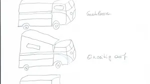

    ES sollte eine klappbox sein also hebe ich mit der hinteren und vorderen wand das dach auf und klapp dann die langen seitenwände hoch ...nach amung eins festen klapwohnwagens...

    ist zwar für nix... schaut aber lustig aus :)

    So hab jetzt überschlagen gerechnet!
    Boden 55kg
    Holzrahmen ca alle 25cm ne latte also eher zuviel :) 170kg
    Alu aussen 70kg
    Sperrholz innen 45kg
    Ist alles sehr rund gerechnet...365kg = 400kg lehr ohne innen irgend etwas....
    Bin ich weit weg von der wahrheit????
