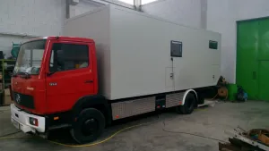

    Ein paar Eindrücke von der Baustelle...

    Heute ohne Worte. Habs eilig...
    Einige Sachen, wie z.B. der aussen verlegte Kabelkanal für die Rückfahrkamera, sind Übergangslösungen.

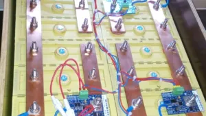

    Ich muss aufs Gewicht aufpassen... :mrgreen:

    4.421
    • 22. November 2016 um 10:09
    • #275
    ... seufz!
    Jaja
    der Preis wenn man masochistisch vernlagt ist

    Diese wunderschöne gewichtsoptimierte Batterie würde ja sogar in meinen Leichtbau-Sprinter passen...;-)) Aber eines Tages hab ich auch so eine..isch schwör!

    Geschafft! Abnahme erfolgreich, Ausbau zwar eher spartanisch aber es reichte für So. KFZ Wohnmobil. 8)
    Nur der Holzofen fehlt uns jetzt hier im kalten Deutschland... ...der kommt/muss als nächstes rein. Aber jetzt wirds etwas gemütlicher weiter gehen...
