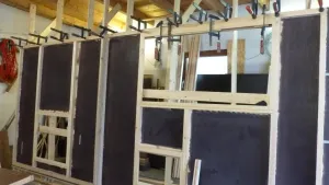

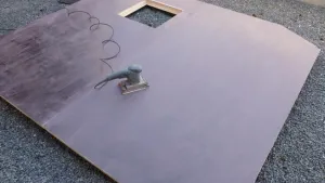

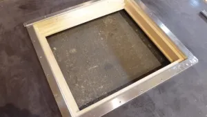

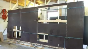

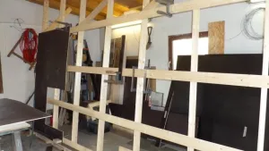

    wenn auch Bodenheim nix wird dieses Jahr, kann ich aber zumindest die Zeit zum Bauen nutzen. :D
    Die Wände sind bald geschafft! :D
    Eine Wand ist auch schon zusammengebaut, die andern gehen schneller, da alles was an Fensterausschnitten und Anpassungsarbeiten für das Tragwerk gemacht werden musste schon passend vorbereitet ist.
    Da ich nicht dauernd auf dem Boden rumkrabbeln wollte und die Wand beim Bauen von beiden Seiten zugänglich sein sollte, haben wir einfach eine Montagewand aufgestellt. So geht das Wände bauen richtig gut.
    VG

    Ciao Anton wieso hab ich bloss alles am Boden gemacht :( hatte zu wenig Wände ! Sieht super aus, ist bei Dir die raue Seite innen ? :lol: Nicht bei Dir beim Koffer.
    Machst du eine Seite ganz fertig mit Isolation und Innenverkleidung bevor sie du aus dem Leimständer nimmst ?
    Herzliche Grüsse und hoffentlich bis bald Stefan
    Wie dick sind die Platten
    4.979
    • 29. April 2015 um 15:23
    • #116
    Hallo Anton,
    was nimmst Du für Materialstärken und mit wie viel mm Isolierst Du?
    Wenn ich das richtig sehe baust Du die Wände von außen nach innen!?
    Wie verbindest Du die Wände miteinander und mit dem Boden und dem Dach?
    2.820
    • 30. April 2015 um 10:09
    • #117
    Und ich finde es immer wieder klasse, dass du NICHT auf HighEnd-Alu-Dipol-Kompund-Schaumstoff-Leichtbau-Faserplatten-wo-1m²-das-halbe-montassold-kostet setzt!
    das wär auch nix für mich, genauso wenig wie konsequenter Leichtbau, das ist auch nicht mein Ding, da muß man viel zu viele Kompromisse eingehen! :?
    Oder zu viel Geld ausgeben... :(:(
    Hallo Stefan, wie viel Wände Du hattest weis ich nicht, ich hab so 6 oder 7. :mrgreen::mrgreen:
    Stimmt schon, bei mir ist die raue Seite außen! :wink:
    Bei den Kofferwänden ist sie Innen, ich wollte ja nix abkupfern! :wink:
    Die Seiten werden so wie zu sehen zusammen gebaut und dann, wenn Fenster, Tür, Staufachklappe und Dach fertig sind auf der Bodenplatte zusammenmontiert.
    Die Falze für Fenster und Türöffnungen sind schon im Ständerwerk vorhanden, es müssen also nur noch Flügel gebaut werden. So bekomme ich Fenster, die nur minimal über die Außenwand vorstehen. Maximal etwa 8mm und das auch nur im Scharnierbereich, sonst nur 2mm! 8)
    Die Isolierung folgt erst Später, so komme ich noch an die Verbindungsstellen der Seiten und des Dachs.
    Die Birkensiebdruckplatten sind 9mm, das Fachwerk 4cm, die Isolierung somit auch 4cm. Am Dach und am Boden wird sie etwas dicker. Nicht aus Isolationsgründen, sondern konstruktiv bedingt.
    Die Verbindungen werden geleimt und verschraubt, da ist überall reichlich Leimfläche und genug Material vorhanden.
    Viele Grüße und viel Spaß in Bodenheim

    • 20. Mai 2015 um 14:45
    • #118

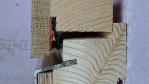

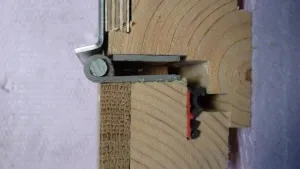

    wegen der Übersicht habe ich dieses Zitat von Beni aus Stefan's Thread übernommen:
    Zitat von dreamteam
    Es riecht stark danach das ich unseren Feuerwehrkoffer benutze und Siebdruck für die Seitenwände verwenden werde. Obwohl meine Idee und unser Wunsch eigentlich in Richtung Naturholz zog, aber irgendwo muss man ja immerwieder Kompromisse eingehen. In dem Fall ist dieser ein ganz guter.
    genau, denn ein Massivholz aus schmalen Profilbretten wie er z.B. bei Zirkuswagen gebräuchlich ist, ist sehr Pflegeintensiv und nur bei aufwendiger Konstruktion stabil genug um dauerhaft zu halten.
    Zitat von dreamteam
    Hast Du vllt. einen Kontakt wo man diese beziehen kann? Und/oder evtl. ein Bild oder einen Link zum Querschnitt des Dichtungsprofils? Hast Du die Dichtung dann einfach verklebt oder sitzt es in einer Nut, oder beides?
    Dichtungen gibt es im Schreinereibedarf oder beim Fensterbauer. Oder bei Stefan wie er schreibt. Also in einer Schreinerei. :wink:

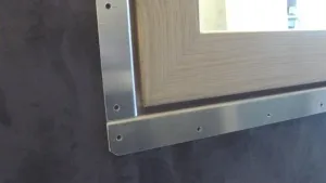

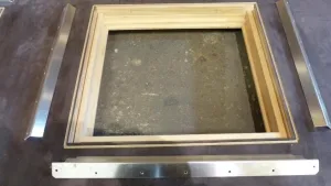

    Wir sind auch ein Stückel weiter gekommen. Die Fensterprofile im Querschnitt sind nur Muster und noch nicht Original. da haben sich noch ein paar Millimeter Änderungen ergeben. Unsere Dichtungen sind auch aus dem normalen Schreinereibedarf, und aber im Flügel eingenutet. Die Profile sind für Fenster, Tür und Klappe gleich. Der "Alurahmen" dient dazu, das keine offenen Kanten der Siebdruckplatte da sind.
    VG

    Deine Holzfenster; hast du keine Angst vor dem Spritzwasser während der Fahrt? Mir scheint das im Sturz etwas problematisch...
    Gruss Pelzer
