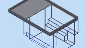

    klar, das Gewicht so gering wie möglich, aber wenn man sich an bestehenden Leerkabinen orientiert, dann sollte das schon passen. Die werden ja auch irgendwie durch die Lande gefahren :) Es ist ja alles noch im Entstehen.
    Ich habe mal etwas rumüberlegt und grob einen L-Profilrahmen angedeutet, in welchen dann die Sandwichplatten eingeklebt werden könnten. Der Alkoven könnte dann aus einem stabilen Alu-U-Profil sein und müsste halt separat isoliert werden. So hat die Kabine vielleicht auch noch ein gutes Stützskelet und man könnte die Befestigungspunkte verstärken. Was denkt ihr?
    Zu den Sandwichplatten. Gibt es da bevorzugte Hersteller? Bzw. wie muss der Aufbau sein? GFK Deckschichten mit welcher Isolierung dazwischen? Bzw. komplexerer Aufbau. Die Dinger sollten ja ein guter Kompromiss aus Isolierung, Stabilität, Gewicht und haltbarer Oberfläche sein.

    Was die Sandwichhersteller angeht hatten wir die Frage schon etliche male: klick mich! :wink:

    • 22. September 2014 um 20:30
    Moin.
    Also ich finde, das Stützkorsett um die Platten einzukleben tut nicht Not.
    Platten für den Formschluß ausgespart und verklebt, Außen ist bei mir ein 80x5mm dicker Aluminiumwinkel zur Abdichtung und Verstärkung geklebt.
    Die Sandwichplatten sind 30mm dick, die GFK Schicht je 1.3mm (leichte Hammerschlagstruktur).
