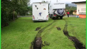

    ich würde grundsätzlich immer versuchen, das Gewicht zu minimieren, weil Du es stets beschleunigen und wieder abbremsen musst. Da ist jedes überflüssige kg unökonomisch, ggf. auch mal kritisch. Die max. Belastbarkeit des Fahrgestells wäre für mich kein Maßstab.
    Irgendwann einmal wirst auch Du Dich an einen schönen Rasenplatz mit netter Atmosphäre und schöner Aussicht stellen. Nachdem dann nachts das Gewitter durchgezogen ist, und Du morgens weiter willst, bist Du evtl. sehr froh über einen geringstmöglichen Bodendruck bzw. minimal notwendige Zugkraft...
    (geklaut von Lothars und Martinas Weltreiseblog http://crossamerika.wordpress.com/page/2/
