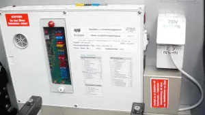

    Automatisch: besorge Dir von Fraron den automatischen Umschalter http://www.fraron.de/wechselrichter…ndler/a-291597/ für 50 EUR.
    Von Hand, mach es wie ich: entweder habe ich 230 V Fremdstrom im Fahrzeug, dann ist der Wechselrichter aus dem Stromkreis draussen per einfachen Stecker in einem von 2 Steckdosen. Oder ich versorge mich über den WR mit eigenem 230 V, dann ist der Stecker in der anderen Steckdose. Schau mal auf den Schaltplan.

    Hallo Varioausbauer,
    Mobelix hat es schon ganz gut beschrieben wie man einen Wechselrichter einschleift.
    Ich habe einen Wechselrichter mit Vorrangschaltung aber nutze diese nicht da der Wechselrichter
    sonst die ganze Zeit dem Lüfter laufen hat um das intergrierte Ladegerät zu kühlen.
    Bei mir wird entweder der Wechselrichter als 230V-Quelle genutzt oder ich stecke kurz um und nutze
    dann den Landstrom.

    ich würde nicht raten, den Wechselrichter ohne Netzvorrangschaltung anzuschließen. Jedenfals nicht bei fester Verdrahtung. Wenn diese Wechselrichter "echte" Netzspannung auf ihren Ausgang bekommen überleben sie es in der Regel nicht! Wenn von Hand umgesteckt wird, so dass die interne Netzverteilung immer nur am Wechselrichter ODER am Landstrom hängen kann, besteht diese Gefahr natürlich nicht. Eine Netzvorrangschaltung kannst du dir auch selbst bauen. Brauchst nur ein Relais mit 230V Spule und 2 Umschaltern.
    Bei Bedarf kann ich ein Bildchen einstellen. Geht aber immer etwas langsam, da wir ja im Moment (hihihi) in Mexico sind.
