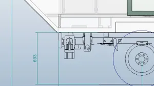

    Hi Leute,
    also ich muss mich erstmal entschuldigen, wenn ich hier gefährliches Halbwissen poste. Aber ich war mir so sicher, dehalb war bei meiner Kabine der Unterfahrschutz auch nie ein Thema. Die hat folgende Maße:
    Also nach dem StVO Text oben müsste da ein UFS dran. Aber weder bei der Einzelabnahme zum LKW (Ormocar), noch Umschreibung zum So-Kfz Camper, noch bei ersten regulären TÜV (alles bei verschiedenen Stellen) war das irgendwann ein Thema.
    Es scheint da aber wohl Ermessungsspielraum beim TÜV zu geben. Die 40cm maximale Länge hinter dem hinteren UFS schließen auch alle fest mit angebauten Teile ein. Auf einem Iveco Daily 4x4 55S17 ließe sich ohne Verlängerung des UFS ein maximale Kabinenlänge (außen) von 3.4m aufsetzen. Von den einschlägigen Herstellern werden aber Kabinen mit 3,7m aufgesetzt und dann kommen noch Ersatzradhalterungen usw. dazu.
    Wir das geht ist mir schleierhaft, die Verordnung scheint ja wenig Interpretationsspielraum zu lassen.

  • Überhang
    • FranzXaver
    • 2. Februar 2016 um 17:16
    Zitat von Freki
    Was jedoch das größere Problem beim Überstand ist dass bei Festinstallation wie eine eingetragene Kabine du bei einem Überstand von mehr als 400mm vom Unterfahrschutz du einen zusätzlichen Unterfahrschutz benötigst.
    Dies gilt aber nur über 3,5t, sonst entfällt der UFS und damit auch die 400mm Grenze. Der UFS kann aber bei längeren Überstand aber auch passend verlängert und wegen hinterem Böschungswinkel ggf. klappbar ausgeführt werden.
