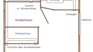

    Um den Widerstand mach ich mir keine Sorgen. Es wird einen Hauptstrom mit dem passend großen, also mind. 65mm Durchmesser geben.
    Ansonsten siehe Schemazeichung.
    Die Heizung soll unter die Küche in den Boden/Sockel. Die Rohre liegen dann in weiteren Sockeln der Schränke oder der Bank.
    VG Anton

    Hallo Anton,
    ich habe die von dir angefragte Kombination verbaut (AirTop 2000 mit Truma -Rohren, Verteilern und Ausströmern) und kann auch nochmal bestätigen daß es damit keine Probleme gibt.
    Allerdings habe ich eine sehr deutliche Abhängigkeit des Düsenaustrittstroms von der Rohrlänge festgestellt.
    Also ggf Reduzierungen and der kurzen Rohstücken mit einplanen.
    Ansonsten eben einfach über die Austrittdüsen steuern :wink:
    Gruß, Ronald

    Hallo Anton,
    ich habe innen drei Auströmer. Einer sitzt ca. 20cm von der AirTop entfernt (ohne wesentliche Umlenkung :!: ), die beiden anderen haben ca. 100cm Verbundungsschlauch mit jeweils 2x90° Umlenkung.
    Die eine 100er Leitung mußte aufgrund der Platzverhältnisse noch etwas abgeplättet werden :evil: ...das merkt man deutlich am Ausströmvolumen.
    Wenn alle drei Düsen offen sind, dann kommt aus der 20er-Düse ca.50% der gesamten Warmluft, aus der runden 100er ca.35% und aus der gestauchten 100er eben nur noch ein warmes Lüftchen. :wink:
    Wenn nun in die kurze Leitung eine Drossel eingebaut würde, dann wäre die Verteilung insgesamt sicherlich etwas gleichmäßiger.
    Aber mich stört das nicht besonders. Hauptsache es wird warm :D -und so oft heizen wir eh nicht.
    Daher reguliere ich die Verteilung eben ganz einfach über die Austrittsdüsen, da wird die 20er Düse eben nur einen Spalt weit geöffnet.
    Gruß, Ronald

    Hallo, Anton,
    ich fürchte, Du hast da etwas falsch verstanden. Jede Querschnittsreduzierung erhöht den Strömungswiderstand. Und da die Luft schlau ist, sucht sie sich den leichtesten Weg - d.h. reduzierst Du nur den Querschnitt der einen Leitung, so erhöhst Du den Luftstrom in der/den anderen Leitung(en). Somit kommt bei dem reduzierten Rohr weniger, nicht mehr Luft 'raus.
    Was die Luftgeschwindigkeit angeht: diese entscheidet nur, wie weit die Luft in den Raum geblasen wird, d.h. mit mehr Geschwindigkeit könntest Du auf einige Ausströmer verzichten. Dafür hast Du aber ein enormes Zuggefühl, eine deutlich höhere Lärmkulisse und auch eine stärkere Staubverwirbelung.
    Wir haben ein Haus mit kontrollierter Be- und Entlüftung. Da haben wir uns die verschiedenen Typen (Weitwurf- bzw. Quell-Lüftung) angeschaut. Fazit nach fünf Jahren in unserem Haus mit Quell-Lüftung (sprich Einblasen der Luft auf großer Fläche mit geringer Geschwindigkeit): eindeutig die richtige Wahl.
    Diese langatmige Erklärung nur, um meine Empfehlung zu untermauern: möglichst viele Ausstömer und die größten Querschnitte (durchgehend!) zu den entferntesten Ausströmern, die näher an der Heizung liegenden über einen geringeren Querschnitt anfahren. Oder noch besser: Strangsperren einbauen, die Dir erlauben, mal den einen, mal den anderen Strang mit der vollen Wärmeleistung zu fahren.
    Aber so, wie ich Deine Skizze verstehe, hast Du sowieso nur einen Strang mit drei geplanten Ausströmern? Dann sind meine Ausführungen eher für andere interessant, denn dann bleibt Dir nur, eine Leitung mit möglichst dem Durchmesser des Heizungsauslasses bis zum letzten Auslaß zu verlegen und überall regelbare Ausströmer einbauen, um die Wärme optimal zu verteilen.
