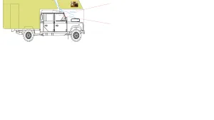

    Hallo und frohe Ostern,
    nach dem wir 2011 einen schönen fünf wöchigen Skandinavien Urlaub hatten.
    Müssen wir uns leider eingestehen das die Kabine doch zu klein für uns sieben ist. (die Hunde zählen mit)
    Nun sitze ich wieder vorm Computer und gehe Varianten durch.
    Dieses Jahr haben wir eine Ferienwohnung gemietet also habe ich noch etwas Zeit.
    Eine der Möglichkeiten ist den Landy zu behalten und stark um zubauen, ich habe mal ein Foto dazu mit eingestellt.
    Folgende Probleme ergeben sich daraus für mich.
    - kann ich in ein Womo Bj.99 Sitze im Wohnraum einbauen mit TüV Segen z.B. eine Sitzbank aus dem Multivan?
    - kann die Konstruktion so ausfallen das es trotzdem eine Wechselkabine bleibt, der Landy muss im Winter als Holzholer herhalten?
    - bleib ich unter 3,5t mit so einer großen Kabine?
    - die Kabine müsste innen 2m breit werden, sieht das nicht schei... aus wenn der Landy gerade mal 1,65m breit ist.
    Ich bin mir nicht sicher ob der Umbau sinnvoll ist, deshalb sitze ich weiter hier und hoffe auf Hilfe...
    Alex

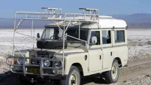

    Das Platzproblem hat mich noch zu einem neuen Gedanken getrieben.
    Der Landy hat ja hinten schon genug zu schleppen und 500kg ZGG sind noch frei.
    Also etwas vorne drauf.
