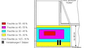

    So, gestern Abend dachte ich ja noch, dass die Sache nur sehr ärgerlich ist, aber ansonsten nicht weiter schlimm, da es sich nur um eine kleine Stelle handelt.
    Und heute morgen fiel mir dann auf, dass diese Stelle aber recht entscheidend ist, da hier auch die hintere Stütze angebracht ist, die Bodenplatte bzw. die Multiplexschicht der Bodenplatte also an der Stelle eine „tragende“ Funktion hat.
    Ich habe mal eine grobe Zeichnung von der Situation gemacht. Die Bereiche der unterschiedlichen Feuchtegrade sind aber nur ganz grob und aus dem Kopf skizziert, ich muss heute Abend das ganze mal genauer vermessen.

    Die oberste Holzschicht, die ganz weich war und sich auch feucht angefühlt hat habe ich schon sofort entfernt. Allein schon weil da auch Lack drauf war (und die Stelle zu 2/3, mit Sikaflex abgezogen war. - Eigentlich wollte ich den ganzen Boden im Nasszellenbereich mal mit Sika abziehen, hatte damals aber nur noch eine Rest und mir gedacht: Das fehlende Stück machst Du dann halt später... Nun wollte ich das auch mitmachen und da war es zu spät.)

    das sieht doch gar nicht so schlecht aus, da der schaden doch recht begrenzt ist und auch am Rnad die Holzfeuchte doch schon reduziert ist. Wenn die oberste Schicht mit Sika und Lack weg ist, würde ich jetzt einfach zur Trocknung via Ventilator greifen. Aber Vorsicht: man bestimmt gerne mal eine geringe Holzfeuchte, wenn man direkt nach dem Pusten des ventilator mißt und wundert sich, dass ca. 2-3 Stunden später wieder der Wert ansteigt. Hier solange den Ventilator laufen lassen, bis man halt dauerhaft und vollflächig die 20% Feuchte unterschreitet.
    Solange das Holz noch nicht aussieht wie eine Achterbahn und pechschwarz ist, würde ich dem Schaden halt mal die 5-10 Tage Trocknung gönnen. Danach würde ich dann auch die Oberfläche schleifen und neu aufarbeiten.
