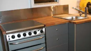

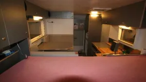

    Hurra, die Küche ist fertig.
    Hab ich immer ein bischen Angst vor, denn wenn man kein Schreiner ist, ist eine Küche doch ein relativ komplexes Möbel. Viele Türen, Klappen und Schubladen. Und dann sollen die Spaltmaße auch noch einigermaßen stimmen.
    Aber jetzt steht sie!

    • 10. November 2008 um 08:56
    Hallo Lothar
    Na das sieht doch schick aus !
    Was ist das denn für ein Holzdecor ?
    Rainer

    Hallo, Lothar,
    ich glaube, Eure Küche müßt Ihr beim nächsten Treffen noch extra anketten - sonst könnte Heidi auf den Gedanken kommen, sich da so klamm heimlich zu bedienen: der Ofen ist auch ihr Wunschkandidat... Den muß ich ihr aber noch ausreden, ich will den Platz lieber für eine Spülmaschine nutzen! :roll::oops::roll:
    Viele Grüße und viel Spaß bein weiterbauen

    • 10. November 2008 um 10:04
    Hallo Rainer,
    das Decor der Möbelplatten nennt sich "Titan" und hat, wie der Name schon sagt, einen metallischen Karakter. Die Arbeitsplatte ist aus geölter Buche. Bin mal gespannt ob sich diese geölte Fläche bewährt.
    @ Wolfgang:
    Na hör mal! Wenn die HEidi doch lieber spült als ohne Backofen auskommen zu müssen???
    Lothar

    • 10. November 2008 um 16:39
    Hallo Lothar,
    das sieht richtig gut aus - da könnte man glatt meinen Du bist ein Schreiner :wink:
    Wieter so!
    5.794
    • 10. November 2008 um 18:18
    Neid!!! :shock::lol:8)

    • 11. November 2008 um 14:45
    Hallo Lothar,
    Gratulation. Sieht echt klasse aus. Bezüglich der Arbeitsplatte kann ich dich beruhigen. Hab sowohl im WoMo als auch zu Hause eine geölte Buchenholz-Arbeitsplatte. Hält hervorragend und sieht meiner Meinung nach am besten aus. Allerdings sollte man alle 2 Jahre wieder nachölen (oder früher, wenn die Platte "austrocknet" und spröde wird). Ist aber kein Akt da man nur einmal kurz mit einen ölgetränkten Tuch drüberputzen muss.
    Schönen Gruß Joh.

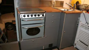

    • #31
    alles sehr nett, aber wo geht die Backofenhitze weg?

    • 15. November 2008 um 21:32
    • #32
    Hallo Setrine,
    die Hitze ist eigentlich kein Problem.Bei dem Baujahr nehme ich an, dass die Verbrennungsluft nach aussen abgeführt wird. Abeer selbst bei einer Entlüftung nach innen stellt es kein Problem da, da diese Öfen etwa 1-1,5 kW an Leistung haben, was in etwa einer normalen Flamme an Gasherd entspricht. Bei Kochen brennen ja auch daann zwei oder mehr dieser Flammen.
    Bei unserem Womo erfolgt die Lüftung nach innen und auch Backen oder Garen über mehr als eine Stunde führt nicht zum Tropenklima im Womo. Und aufgebackene oder frisch gebackene Brötchen am Morgen sind einfach unschlagbar!!

    • 15. November 2008 um 23:08
    • #33
    die Abluft vom BAckofen führt nach außen.
    Ist zwar keine Vorschrift, haben wir aber so gelöst.

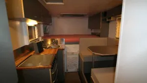

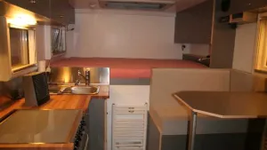

    • 23. Februar 2009 um 07:50
    • #34
    Es ist vollbracht! Zumindest innen ist er fertig.
    Nur die Polsterbezüge fehlen noch, aber die sind schon in der Mache.
    Jetzt hoffe ich auf etwas mehr Wärme, damit ich unter dem Auto weitermachen kann. Dort fehlt noch alles. Abwassertank, Webastoheizung, Staukästen die Leiter u.s.w.
    Lothar

    5.007
    • 23. Februar 2009 um 09:15
    • #35
    Hallo Lothar,
    gratuliere zu dem schönen Ausbau. Tolle Arbeit die Du da geleistet hast.
    7.688
    • 23. Februar 2009 um 16:56
    • #36
    na das sieht ja richtig schick aus!

    5.794
    • 23. Februar 2009 um 21:29
    • #38
    Hoi Lothar
    Toll siehts aus, Respekt!
    ...aaaber...
    ...tu nicht so weich...ich bau schliesslich auch im Dunkeln und im Schneetreiben... :lol:8)
