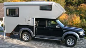

    So, Holger hat erst mal fertig gebaut. Nun ist aufgesattelt und eingeräumt. Wir fahren dann mal für 4 Tage nach Holland zum testen und frische Luft schnuppern 8)
    Und nach dem Sprint-Ausbau nennst Du Dich bitte um in "Holger GT" 8):lol:
    Geniesse das verlängerte WE!

    • #73
    Viel Spass im neuen Fahrzeug! Schaut Klasse aus :shock: Und Holger GT würde passen :!:
    Magst du uns evtl. nach deinem Urlaub das Gewicht der Kabine sagen? Und ist der Anhängerbetrieb noch möglich, oder geht die Kabine zu weit nach unten bzw. hinten?

    • #74
    also mit der Leerkabine waren wir bei 440kg. Mehr kann ich im Moment nicht sagen.
    Anhängerbetrieb: brauche ich nicht. Wäre mit einer langen Deichsel und auf halbwegs ebenen Straßen möglich. Sonst ist der Überhang zu groß.
    Wenn man's braucht gibt es auch verlängerte Anhängerkupplungen mit 1700kg AHK Last statt 3000kg Original. Aber da der 1. Gang sowieso relativ lang übersetzt ist würde ich das nicht unbedingt emfehlen. Da war der alte Ranger besser!
