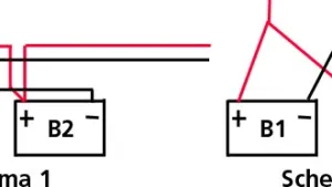

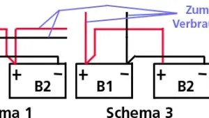

    Hallo, da bin ich wieder mit meinen 2 Batterien.
    Beim Einbauen wollte ich nach Schema 1 verkabeln. Dabei waren die +Kabel etwas kurz, um zu Batterie 2 zu gelangen. Deshalb bin ich jetzt den einfachsten Weg gegangen und habe die Batterie 2 wie in Schema 3 einfach parallel zu Batterie 1 geklemmt. Ist das Statthaft oder sollte ich besser längere Kabel einziehen, um Schema 1 hinzukriegen?
    Vielleicht können mir die Experten nochmals zur Seite stehen.
    Vielen Dank im Voraus
