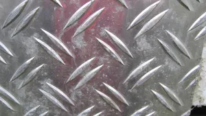

    In diesem Winter hatten wir hier relativ wenig Schnee und ausgerechnet an einem der wenigen Tage , wo richtig dick gesalzen wurde habe ich den KAT unmittelbar nach der Kabinenhochzeit zu dem Metallbauer gefahren -
    Erfolg : Eine Salzfahrt reicht , um die ungeschützten Alu-Riffelprofile aus einem makellosen leicht glänzenden Zustand in den Korrosionsstand wie unten im Bild zu sehen zu versetzen !
    Die Stahlprofile der Heckklappen waren zum Glück bereits mit PUR-Lack gesichert - sonst würden sie genauso vergammelt, verrostet aussehen , wie ein paar ungeschützte Stahlteile.
    Das Wintersalz ist unglaublich aggressiv ! :twisted:

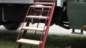

    es geht weiter...
    die Treppe ist zumindest im Rohbau fertig - extrem stabil ( :roll: und schwer :roll: )
    22cm Stufentiefe und 24cm Höhe - geht sich gut und funktioniert.
    provisorisch hab ich jetzt in 2 (!) Stunden die Spanplattenstufen zugeschnitten und von unten angespaxt - ( in meiner früheren Heimat - Westerwald - gab´s ein Sprichwort : das Provisorium hält am längsten ....
    also ich habe fest vor , die Spanplatten durch Teak zu ersetzen
    ich habe extra auf das Huhn gewartet - zwecks Kommentar "Hühnerleiter".

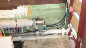

    Es geht wieder weiter -
    die Hydraulik ist jetzt fest verbaut an der Frontwand . Das System ist mehrfach abgesichert und gegen Mißbrauch gesichert.

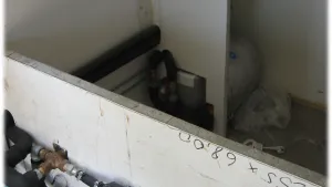

    die Heizung ist relativ einfach aufgebaut -
    drei Heizkreise im Fußboden und ein zusätzliches Hochleistungsgebläse über der Sitzgruppe bzw der ausklappbaren Seitenwand mit Fenster. Dieses dient der Schnellaufheizung und in der Übergangszeit bei geöffneter Seitenklappe als Warmluftvorhang.
    Der 24l Warmwasserboiler hat natürlich Vorrang und ist mit dem 12l Ausdehnungsgefäß im Sommer alleine mit der 5Kw-Webasto-Dieselheizung betreibbar.
    Die Heizkreise sind aufgeteilt in :
    1. Gesamtfußbodenfläche Verkehrsraum
    2. Fuß- und Wandheizung sowie Sitz-und Rückenfläche Sitzgruppe
    3. Fuß- und Wandheizung Bad
    bei 1-3 sind auch immer Bettmatratze , Duschwanne und Wassertanks sowie Abwassertanks mit beheizt.

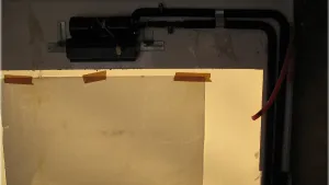

    das letzte Bild bedarf noch einer Erklärung :
    das Warmwassergebläse ist im Hängeschrank über der Seitenklappe (heller durchscheinender Teil) eingebaut und bläst senkrecht auf die große 120 x 70 cm große Scheibe (mit Klebeband eingezeichnet) in der ausklappbaren Seitenwand.
    Im Winter zur Enteisung - im Herbst als Warmluftvorhang

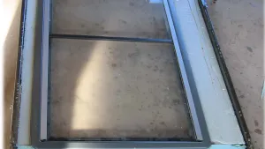

    die ausklappbare Seitenwand ist jetzt auch fertig zum Einbau - das Wetter passt.
    Da ich nur 3mm aufwärts schweißen kann :oops: , ist das Teil "sehr stabil" geworden. Alle Stahlanteile werden noch thermisch entkoppelt,sodaß es keinerlei Kältebrücken gibt.
    Das ganze Seitenteil wird mit V2A-Klavierband in den Stahlrahmen geklebt und genietet.

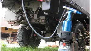

    Dazu meine neueste und "unverzichtbare 59,50 Euro Errungenschaft :
    die pneumatische Nietzange !! Ich wünschte, ich hätte sie schon vor 2 Jahren gekauft !!!
    Im Hintergrund ist der 120l Abwassertank 1 sichtbar, der gleichzeitig zur WC-Spülung dient ( Dusche, Toiletten- und "Schlafzimmer"-Waschbecken angeschlossen.
    Küchenspüle ist getrennt in Abwassertank 2 wegen Fett und Öl-Anteilen...
