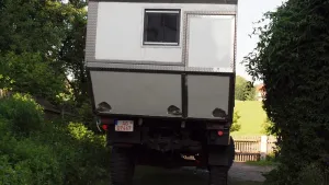

    Wenn auch mit erheblicher Verspätung - :roll::oops::roll:
    die Hochzeit ist heute gerade noch im Jahr 2007 geschafft :D
    jetzt kommen alle Außenbauteile wie Dieselzusatztank, hydraulische Seitentüre und Heckkubwand dran und vor allem die Webasto-WW-Heizung , um bei der Kälte innen weiter arbeiten zu können.
    Abwasser - und Fäkalientank haben leider große Selbstbauprobleme bereitet und das Ganze extrem verzögert , da beide in den Hauptrahmen integriert sind und vor der Kabinenauflage eingebaut werden mußten.
    Und vor allem der Durchgang seitlich ist noch ein Leckerbissen , an dem ich noch Arbeit sehe - dicht , ästhetisch,abnehmbar , da seitlich ein Zugang zum Motor ist und möglichst so , daß man auch noch geordnet durchkrabbeln kann...

    HI Ralf,
    sehr schön, haste noch mehr Fotos???
    Ach ja, und alles Gute.

    Glückwunsch auch von mir.
    Hast Du auch schon ein Bild vom Inneren der Kabine? Würde mich interessieren.

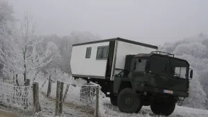

    • 22. Dezember 2007 um 19:12
    Fotos kommen - aber gebt mir noch etwas Zeit , bis die wesentlichen Dinge angebaut sind , da ändert sich momentan alles stündlich.
    Die Heckklappe war eigentlich schon fix und fertig eingepaßt - aber jetzt wo die Kabine drauf ist - sieht das alles in Höhe 165cm Stauraumunterkant wieder ganz anders aus...
    Ich baue jetzt erst eine spindelgetriebene höhenverschiebbare Heckklappe an und die Einstiegstreppe wie geplant hydraulisch -
    wenn das fertig ist - neue Fotos- es nervt sonst ,wenn jeden Tag Änderungen gepostet werden .
    Ich war einfach nur happy, daß zumindest der Koffer jetzt drauf ist.
    Macht Euch bitte mal Gedanken über die Bemalung.
    Aus Vereinfachungsgründen will ich eigentlich die Tarnfarbe am Führerhaus belassen - es sieht auch eindeutig so am besten aus -
    die Kabine würde mir am besten in entsprechendem Grün mit "blubbernden Oliv und braunen Blasen" passend zur Tarnung gefallen - nur eben etwas moderner.
    Oder alles anders?
    Ich bin ein Freund von freiem Übernachten , wo auch immer - und wer mich nicht sieht , macht mir auch keine Probleme -- daher die Adhäsion zur Tarnfarbe :lol:

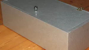

    So, Urologe,
    Jetzt habe ich auch ein Bild vom Hammerschlaglack (Anlage). Den Bericht zum Umfeld der gleich zu sehenden "Kiste" findest Du dann im Forum "Elektro" zum Tema "Hubstützen".
    Herzlich
    Holzwurm

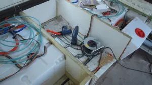

    • 23. Februar 2008 um 11:33
    hallo Gunther,
    zum Verständnis vorab :
    1. ich baue ganz alleine mit meiner Frau
    2. ich habe ein absolutes "Spielgeld-Limit" bei 45 T Euro GESAMTKOSTEN
    3. ich bin nicht so perfekt wie Actionmobil oder Unicat aber ich will die gleiche Freude haben.
    4. ich kann mir helfen,wenn irgendetwas defekt ist an der Eigenkonstruktion
    Ich habe erfreulicherweise eine Halle beim Nachbarn , die aber leider nur 3,40 m Höhe zuläßt - der KAT hat eine Gesamthöhe von 3,6 m.
    Aus diesem Grund habe ich mir eine 2. Original KAT-Pritsche gekauft und neben dem KAT in die Halle auf Böcke gestellt
