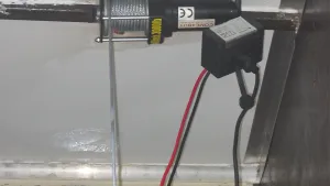

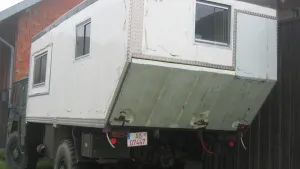

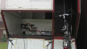

    die Heckklappen sind ausgeschäumt und müssen nur noch mit GFK belegt bzw laminiert werden. in die kleine Klappe werden noch klappbare Aufstiegsstufen einlaminiert und in die große U-Profile für die Fahrrad-ständer.
    Die Fahrradklappe ist jetzt mit der 1,5 to Winde zum Heben der Klappe mit 2 Rädern versehen und funktioniert tadellos - a b e r ich hatte die Geräuschentwicklung einer Winde doch unterschätzt und diese werden jetzt auf die gesamte Stahlkonstruktion übertragen und der Koffer ist sozusagen ein dankbarer Resonanzkörper.
    Die Eisenplatte der Winde sitzt momentan fest auf der Stahlkonstruktion -
    darunter eine Gummiplatte ? wie dick ?
    Die Platte ist mit 3 Schrauben in die Stahlprofile fixiert - wie bekomme ich die entkoppelt , ohne daß die Winde beim Betrieb wackelt ??
    Dann habe ich das Gefühl , daß erhebliche Geräusche über das Stahlseil an den angeschweißten Klappenhaken übertragen werden - immer wenn das Seil eine neue Windung abspult.
    Irgendeine Idee ? so ist die Garage nur zwischen 9 und 19 Uhr zugelassen - wie Klavierspielen oder so :roll:

    Hallo Urologe,
    die Entkopplung der Winde von der Stahlkonstruktion wirst Du nur über eine flächige Verklebung unter Enbeziehen von elastischen Elementen hinbekommen. Das reine Unterlegen von Matten wird nicht viel bringen, da der Körperschall durch die Schrauben in die Konstruktion dringt.
    Aber einen entsprechenden Dämpfer aus Gummi - ähnlich der Silentblöcke - wird es doch geben, da ja auch Maschinen entkoppelt werden müssen. Diese würde ich dann direkt auf die rückwärtige Wand setzen (da solche Blöcke nicht auf Scheerung belastet werden dürfen) und die Seilführung ensprechend ändern.
    Eine weitere Alternative sähe ich in einen Winkel, der unter die Decke der Klappe geklebt würde und der dann als Anschlag für die Winde dienen würde. Setzt man den Winkel zwischen Winde und Klappe, so würde eine Befestigung der Winde nicht durch die Klappe belastet. So könnte man halt die Geräuschdämmmung unter die Winde setzen und die Winde nur durch Schrauben in Kunstsoffführung befestigen, da sie nur das Eigengewicht der Winde zu tragen haben. Das sollte eine Minderung bringen.
    Besten Gruß
    HWK

    hallo HWK,
    danke - beim Lesen Deiner Antwort ist mir noch eine Kleine alternative Hoffnung gekommen :
    vielleicht wird es doch etwas erträglicher, wenn der durch das Stahlseil übertragene Körperschall wegfällt -
    morgen lasse ich mal die Winde ohne angehängten Haken an der Zugöse laufen - wenn das viel weniger Lärm bedeutet , ersetze ich das V2A-Stahlseil durch Polyestersegeltampen - sieht zwar nicht wirklich professionell aus - passt aber dann zum Rest :oops:

    Zitat von urologe
    morgen lasse ich mal die Winde ohne angehängten Haken an der Zugöse laufen - wenn das viel weniger Lärm bedeutet , ersetze ich das V2A-Stahlseil durch Polyestersegeltampen - :oops:
    Hi Ralph,
    Vielleicht würde auch ein dämpfendes bzw leicht elastisches Zwischenelement zwschen dem Haken und der Öse den Schall schon ausreichend dämpfen? Dann könntest du das Stahlseil auf der Winde lassen .. wer weiß schon, für was die unterwegs gebraucht wird?!
    Gruß Peter

    Hallo Ralph,
    wenn Du die Winde auf Gummidämpfer setzt sollte die Geräuschentwicklung weitgehenst behoben sein.
    Das Seil würde ich such nicht tauschen.

    ja Danke schon mal soweit -
    aber so einfach ist das nicht , da die Winde quasi über Kopf angebracht ist und damit die Dämpfer oder Silentblöcke nicht wie üblich auf Druck sondern auf Zug plus Scherung beansprucht werden und das ggfalls im 0,5 bis 1,0 to - Bereich...
    Das Hauptproblem sind die 3 Befestigungsschrauben in dem Stahlprofil.
    Ich bau mal weiter -
    aber eigentlich wollte ich fertig- und nicht umbauen...
    Ralf

    Hallo Ralf,
    durch Änderung der aufnahme für die Winde ist es doch möglich, die Silentblöcke auf Druck zu belasten. So würde dann der Körperschall gemindert.
    Um die Geräuschentwicklung am Seil zu mindern, würde ich mal ein feines VA Seil ausprobieren oder ein kunstofgemaneltes Seil.
    Besten Gruß
    HWK
    hallo
    so isses
    ist bei mir beim generator der unten am fahrwerk hängt genau so
    ein Z-artiges stahlprofil schafft eine auflage auf der die silentblöcke sitzen, die last selber hängt an einer montagplatte die ihrerseits dann auf den silentblöcken ruht
    alles ganz easy
    lg
    g

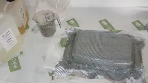

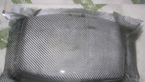

    gestern höchster bayerischer Feiertag -
    Stillarbeit - kein Fahrzeugweiterbau .
    Laminierarbeit zuhause angesagt.
    Die drei Griffschalen für die Heckverriegelungen gab´s nicht passend bei Titgemeyer oÄ in der Größe für die Bw-Verriegelungen von den ehemaligen Bordwänden - ergo wieder Laminieren.
    Geeignete Negativ-Form war schnell in der Küche gefunden :twisted: -
    eine Jenaer Auflaufform -
    Die perfekt glatte Rückseite wurde gut mit Trennmittel vorbehandelt und aus Sauberkeitsgründen mit saugfähigem Papier unterlegt :shock::shock:
    Dann die Form mehrfach mit GelcoatFinish eingestrichen und anschließend Nass-in-Nass ein sehr edles Metalleffektgelege auflaminiert.
    Die Auflaufform war fast nicht zu retten - deshalb schreibe ich den threat -
    das Harz ist natürlich etwas über den Rand gelaufen ist aber dann durch das saugende Papier unter die Form und innen hinein gelaufen ....
    1. i8nnen kein Trennmittel und eine nur mühsam zu crackende Harzummauerung der Kante.
    Für die 2. und 3. Schale habe ich innen Trennmittel verwendet und eine Alufolie untergelegt - dann geht´s problemlos.

    • 2. November 2008 um 19:17
    • #200
    Schick, schick, das Gewebe.
    Da bin ich dann mal auf Detailaufnahmen im eingebauten Zustand gespannt.
    ... und gerade bin ich doch schon am überleen, ob ich mir nicht mit so einem Metallgewebe was laminieren kann. Ich weis zwar noch nicht ws, aber das sieht schick aus. :D
