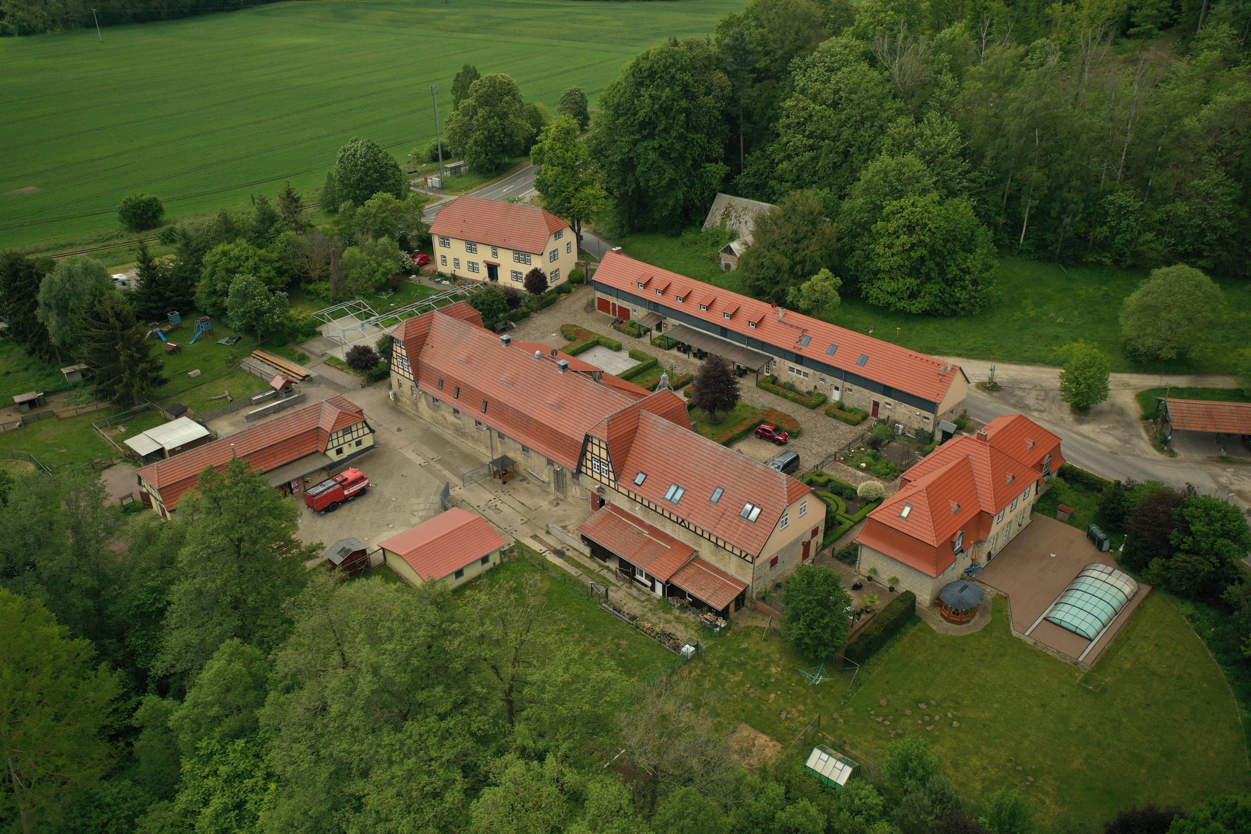

    Paar Fotos, es ist das kleine Haus Bildmitte mit den zwei Fenstern
    https://www.treuenburg.de/wp-content/uploads/2022/07/Rittergut_Drohne-scaled.jpg
    Einziges Problem: Die Hühner produzierten so viel Wärme, dass angekipptes Fenster nicht ausreichte. Heute würde man damit heizten :D
