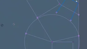

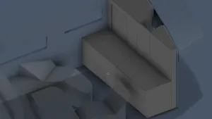

    Das Ganze mit den Schubladen hat mich dann doch beschäftigt. Kann statt diesem Halbrunden Element nicht ein Schrank gebaut werden der auch die Lücke hinter dem Halbrundschrank schließt?
    Ich hab das mal aufgemalt. Wenn der Schrank links etwas anders würde damit der Schwenkvorgang möglich ist (andere Schräge) müsste das gehen.
    Man müsste es mal 1 zu 1 aufreißen. So schön so Visualisierungswerkzeuge auch sind, so ganz genau geht wohl dann doch nicht.
    Was ist denn eigentlich in dem hohen Schrank links in der Ecke? Muss das so?

    Das Ziel ist wohl bloß keinen 90° Winkel zu verwenden :P Das wird Bau der Schubladen für den fortgeschrittenen Schreiner! 8) Am Ende bleiben dann doch viele ungenutzte Ecken übrig.
    Kann man nicht den rechten Schrank und das Mittelteil aus einem Stück machen und rechts eine Drehkonsole unter das ganze Ding bauen?

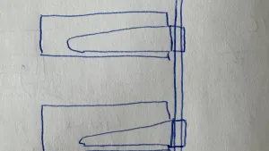

    mit sowas oder ähnlichem ließe sich die Ecke dauerhaft abfangen. Für den Moment des Verschiebens, was ja im Stand stattfindet wird der Schrank mit dem Kühlschrank das halten. Es wäre auch eine selbst gebaute Klapplösung denkbar, die du mit dem Fuß hoch und wieder runter klappen kannst, die steht dann auch nicht im Weg.

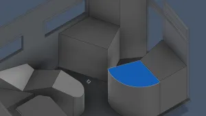

    Danke Gabriel und Anton für die Skizze !!
    Gabriel: genau so sieht meine aktuelle gedankliche Lösung auch aus. vielleicht ohne Klavierband - dafür längere Scharniere, die gleichzeitig noch etwas mehr Hebel auffangen (wobei durch die Länge des Klavierbandes dies auch gegeben sein müsste). Ich muss mir einfach mal ein ordentliches im Fachmarkt bestellen, und sehen, ob das sehr wenig Spiel hat (die Baumarktteile gehen dafür nicht).

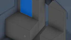

    Anton: ich habe das mal im 3D Programm skizziert, damit es sauber wird. So Winkel täuschen leider recht schnell. Aber ja: weniger tote Fläche wäre gut. Ich habe aber schon das Optimum erreicht - zumindest nach meinen bisherigen Versuchen, das ganze hin-und-her zu schieben, den Radius zu vergrößern, etc. (Es ist dann immer an eine Ecke nicht mehr passend: z.B. Durchstieg muss noch erreichbar sein, AusgangsTür seitlich (hier unten, links neben dem Eck-Korpus (mit Kühlschrank)) wird dann immer irgendwie zu eng.
    (bitte vergrößern)
    ... und zu deiner Frage: "Was ist denn eigentlich in dem hohen Schrank links in der Ecke? Muss das so?" → das ist der einzige Hochschrank, wo Kleider/Jacken/usw. rein kommen.
    holger4x4 Der Platz hinter der runden Seitenwand ist auch genutzt - in Teilen. Dort steht das WC schon halb herausschauend, somit reden wir über sehr wenig ungenutzte Fläche (hier über die blau markierten Striche angedeutet). Und ja, ich bin ganz bei dir: ich baue lieber einen viereckigen Kasten, als einen mit verschiedenen Radien (Korpus und Schubfächer) =O ... bisher komme ich nur auf keine brauchbare Idee - die ausreichend Stabilität im Fahrzustand (in beiden Lagen - geschlossen und offen) ermöglicht.
    Auch die Idee, beide Korpus (Kühlschrank in der Ecke unten + den besagten im Durchstieg mittig) als EINEN zu bauen, und den Eckkorpus (Kühlschrank) drehbar zu machen, würde nur noch weniger Stauraum erzeugen (denn dann bräuchte es dort ebenfalls eine Rundung, hinten) und es würde noch mehr Gewicht während der Fahrt zu stabilisieren sein.
    Letztlich ärgert mich der ungenutzte Stauraum nur unwesentlich, denn ich habe bereits tote Fläche (einen Durchstieg) - die ich wenigstens stückweise wieder befülle - durch diese komplizierte Sache hier ;)

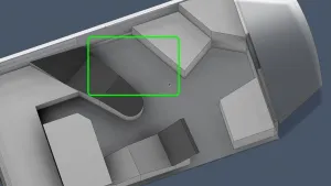

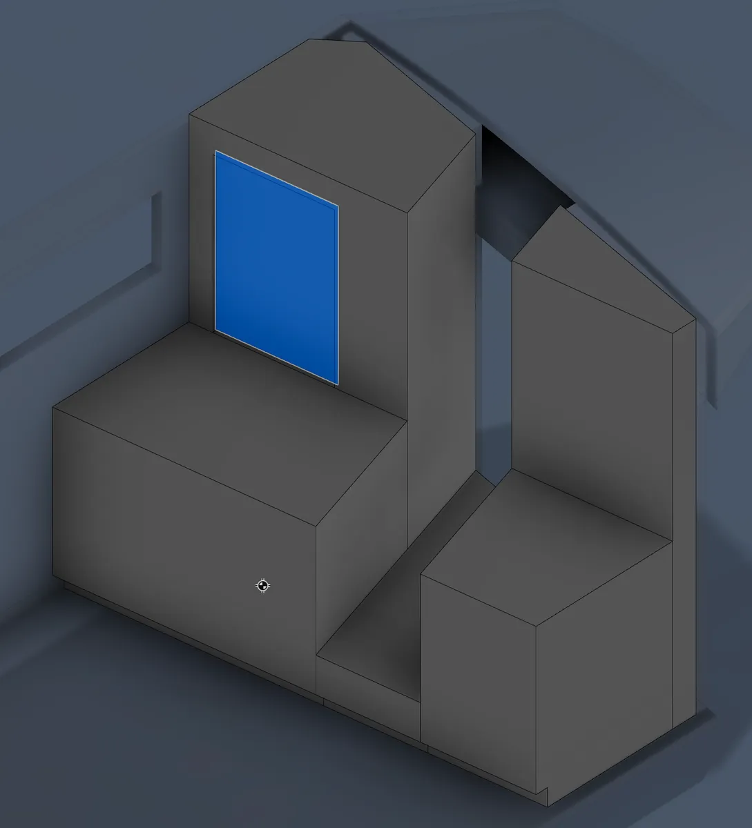

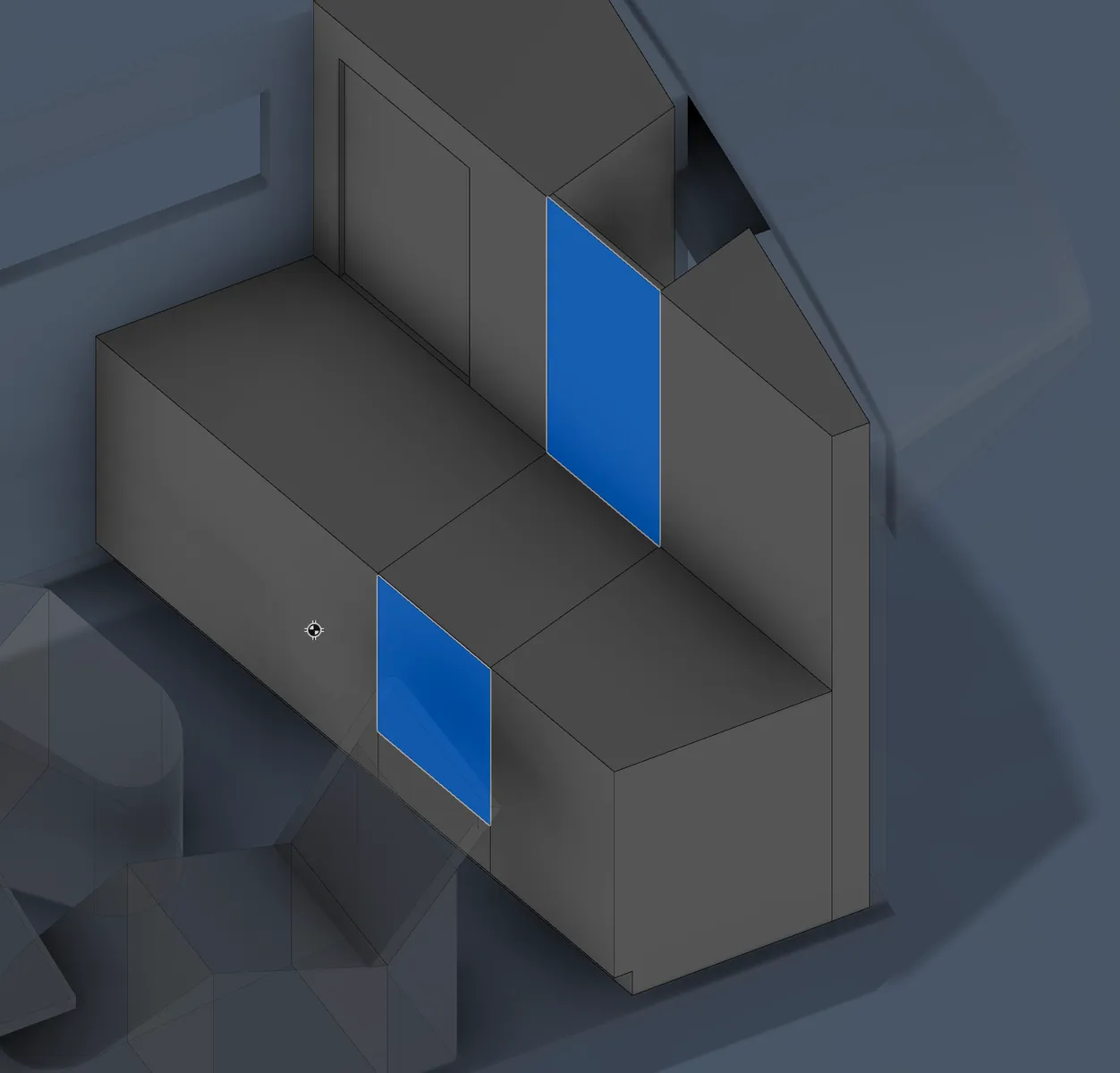

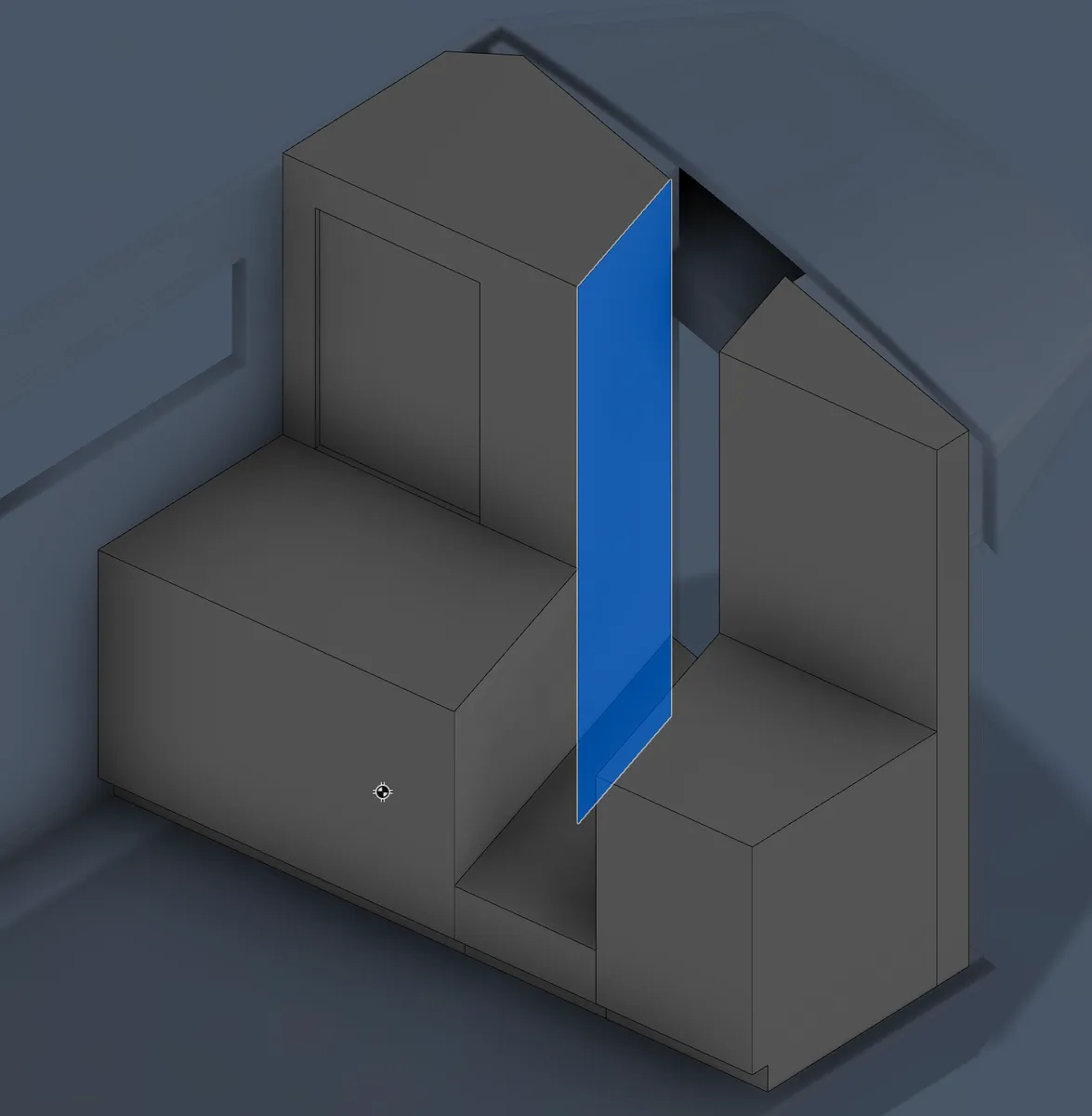

    Ich habe noch mal ein wenig skizziert und probiert ... um möglichst wenig (schwere) bewegliche Teile im Fahrzeug zu haben. Zu heftig sind doch unsere Kurse und Wege, die wir oftmals zurücklegen mit dem Auto.
    Es kam ein leicht gewandelter Grundriss dabei heraus (hier von der Beifahrerseite in Fahrtrichtung):
    ... folgendes Funktionsprinzip:
    die beiden blauen Türen schwenken jeweils links anschlagend auf; dahinter sind jeweils (mitschwingende) Kleiderstangen / Handtuchhalter - sodass der tote Raum dort für Textilien genutzt wird = leicht und auch leicht beweglich mit der Tür
    die Arbeitsplatte klappt rechtsanschlagend auf den vorderen Küchenblock auf (dort ist die Spüle drin und darunter der Kühli)
    Sind alle drei Klappen weggeklappt, kann man ins Fahrhaus durchsteigen oder ins Bad (blaue Markierung = Badtür). Es ist also im großen Korpus hinter dem Fahrersitz - die Tür ist rechtsanschlagend und verschließt gleichzeitig den Durchstieg - abends. (dann wäre das Bad offen, aber von vorn durch die anderen Türen ja nicht zu sehen).
    Auch an dieser Tür hier befindet sich wieder (im Vorbereich, also dem Gang zum Durchstieg) eine mitschwingende Kleiderstange - die beim Öffnen des Bades ins Fahrerhaus mit reinklappt - sodass dort dann die Jacken abends/beim ins Bad gehen direkt zwischen den beiden Sitzen hängen.
    Der Gang zum Durchstieg ist 43 cm breit, schräg sitzend, aber parallellaufend, sodass der Durchstieg selbst eine Breite von 45 cm hat; und eine Höhe von ca. 1,20 m.
    Für noch mehr genutzte Tot-Fläche kommt ein Regal ins Bad:
    A) beim Kochen normal als Hochschrank nutzbar - Tür nach links öffnend
    B) für Dusche/WC wird er über normale SchubkästenAuszüge (an der Decke hängend) vorgeschoben auf die Küchenzeile
    Damit hab ich exakt nur ein größeres (schwereres) bewegliches Bauteil - den Hochschrank im Bad. Und trotzdem sehr viel toten Gehweg- und Bad-Raum genutzt.
    Ich hoffe, man kann es mit den ersten Skizzen halbwegs erkennen, wie ich mir das vorstelle.

  • derMartin
    145
    51688 Wipperfürth und überall
    • 6. Februar 2026 um 16:47
    Ja, das kann ich erkennen, viel Erfolg bei der Umsetzung
    656
    Wegberg
    • 6. Februar 2026 um 19:14
    Yepp erkennbar, schräge Möbel, ist mal ein anderer Ansatz. Ich freue mich schon auf die Doku der Umsetzung.:thumbup:

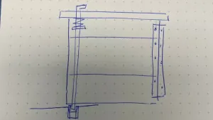

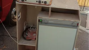

    Bei meinem Hiace hatte ich einen Küchenblock auf vier kleinen Rollen, die am richtigen Ort in eine etwa 5mm tiefe Vertiefung gefallen sind. Rechts waren diese Vertiefungen wie Langlöcher, so dass die Rollendort früher reingefallen sind und der Korpus unter eine passgenaue Klemmung gerutscht ist. Zeitgleich mit der Klemmung rechts sind die linken Rollen in ihre Vertiefungen gefallen und der Küchenblock stand schon recht fest.
    Mit einer einzelnen Spannklemme habe ich ihn dann links gegen ein hochspringen gesichert, hat immer bombenfest gehalten und war einfach rauszunehmen.

    Danke Picco, für deine super einfache aber wirkungsvolle Idee!
    Auch eine einfache Schraubzwinge würde ja eine sehr wirkungsvolle und schnelle Arretierung erlauben.

    Picos idee ist natürlich premium der Einfachheit :) Hätte auch ein Nunmachmal sein können :)
    Statt Schraubzwinge dann doch vielleicht ein federgespannter Bolzen :)

    Hier noch Bilder meines Küchenblockes im Rohbau und der im Schrank versteckte Spannhalter, ebenfalls im Rohbau.
    Der Warmluftkamin war die Pressung rechts (Sieht man da noch nicht) und das Abgasrohr musste natürlich abgenommen werden, das war von der Schiebetüre her gut zugänglich und mit einer Federspange befestigt, dasselbe mit dem Abwasser. Also drei Griffe und die Küche konnte vor den Camper gehoben werden. Hab ich aber nie gemacht...
