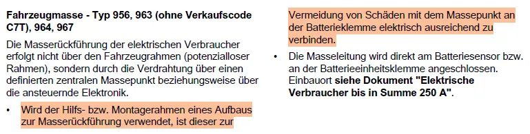

    Du solltest auf jeden Fall erst mal die Aufbaurichtinie vom Hersteller lesen. Beim Atego darf z.B. keine Masse an den Fahrzeugrahmen.

    Das verstehe ich nicht, woher kommt dann die messbare Verbindung zwischen Minuspol der Fahrzeugbatterie zum Rahmen?
    Hat der Anlasser am Atego einen separaten Minuspol? Habe ich bisher nicht gesehen - soweit mir bekannt, kommt da ein dicker 24V-Pluspol dran und eine Leitung zur Ansteuerung des Magnetschalters...

    Mercedes: "Die Masserückführung der elektrischen Verbraucher erfolgt nicht über den Fahrzeugrahmen (potentialloser Rahmen), sondern durch die Verdrahtung über einen definierten zentralen Massepunkt..."
    Aufbaurichtlinie.

    LKW mit einem Rahmen, wo das Fahrerhaus (=Karosserie) über Gelenke und Gummipuffer gehalten wird, ist ja auch nochmal was anderes wie ein Kastenwagen wo alles aus einem verschweißten Blechstück besteht.

    • 15. Januar 2026 um 05:21
    Aufbaurichtlinie.
    Es ist wie immer... Ja, aber:
    (Auszug Aufbaurichtlinie S. 459)
    Somit kann dieser zur Masserückführung verwendet werden...
