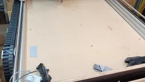

    4.430
    • 16. Dezember 2025 um 22:57
    Zitat von Abweg
    und mit Hilfe meiner CNC die Möbel bauen.
    Jetzt bin ich neugierig: ist das so ein Profi-Teil, oder sogar was selbst gebautes?
    Einmal editiert, zuletzt von mrmomba (17. Dezember 2025 um 09:47)
    608
    Wegberg
    • 17. Dezember 2025 um 09:52
    Nee, selbst gebaut. Sollte eigentlich ne CNC Säge mit stufenlos verstellbarem Winkelkopf werden, aber die Zeit...
    4.430
    • 17. Dezember 2025 um 15:48
    Das sieht aber schon sehr cool aus!
    Die Zeit...
    Naja und das Geld ...
    OK und das know-how
    Halten mich aktuell auch vor so einem Projekt ab :)
    ..welche Anleitung bist du gefolgt?
    Ich hänge da auch zwischen den Stühlen zwischen Großraum 3D Druck oder doch eher CNC... Fräsen und Leimen
    608
    Wegberg
    • 17. Dezember 2025 um 18:30
    Da ich kein Nachbauer bin, schaue ich nach gescheiten Vorlagen und mache mir meine eigenen Gedanken. Eine Ähnlichkeit zu bestehenden Maschine wäre Zufall.
    Die Dimensionen Breite (1000 mm) und Tiefe (1200 mm) wurden vom bereits vorhandenen Material (40 mm, I-Nut 8 mm) vorgegeben. Entgegen dem "Standard" verwende ich 2 Motoren an der Y-Achse, die Spindel oberhalb der Führung ist auf meinen Mist gewachsen, die X-Achse ist ein Profil aus Rumänien, der Rest ist bei Selbstbauern recht bekannt, allerdings sind alle Achsantriebe geregelt.
    Sorry, jetzt bin ich´s der abschweift.
