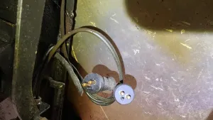

    2. Hast du schon herausgefunden, wofür die Kabel unter dem Fahrzeug sind und wo die herkommen mit den Stecker?

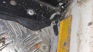

    5. die Aluplatten scheinen genietet, oder mit Blechschrauben geschraubt. Leider erkenne ich die Ränder zur Wand nicht. Der Mittelgang scheint aber wirklich die Chance zu bilden, da auf ein Sandwich - ggf. sogar mit doppelten Boden zu gehen. Kannst du da mehr Detail nachreichen?

    2. Hab grade mal nachgeschaut. Die dicken hellen Kabel sind für die Rücklichter. Zwei dünnere schwarze, deren Stecker dort frei rum hängt, kommen von den hinteren Bremsen (siehe Bilder).

    5. Die sind mit Schrauben befestigt. Am Rand liegen sie auf Trägern des Rahmens auf. Mit der Seitenwand sind sie nicht direkt verbunden, wie es aussieht. Da wurde lediglich mit Silikon oder ähnlichem abgedichtet (siehe Bilder).

    Also ist der Aluboden mit dem Chassis verschraubt mit M8er Schrauben und dann noch verklebt rundum. Unter den Umständen würde ich den wohl drin lassen. Du bist ja mit dem Gewicht auch nicht so ganz knapp. Klebe da 40mm Styrodur drauf und dann eine möglichst diffusionsdrichte Deckschicht drauf und dann ist gut. Ich würde da 9mm wasserfestes Sperrholz nehmen, vielleicht noch mit Schwimmbadlack streichen und dann PVC Rollenware aufkleben. Wenn das alles verklebt ist, kannst du Möbel auch auf dem Boden gut verschrauben.
