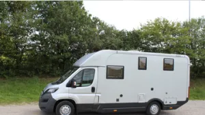

    Danke, aber ihr habt mich nicht richtig verstanden. Woelcke hat eine GFK Hutze verklebt auf dem Ducato Dach. Dadurch kann ich das Dach wie bei einem Teilintegrierten ausschneiden und die ganze Kabine wird mit dem Auto verwindungssteif. Ich weiß, so viel alternativen dazu gibt es nicht. Aber vielleicht meldet sich hier noch jemand...

    Naja gut, bei einer angeklebten GFK Kabine kann dir der Kabinenbauer auch einen Stummelalkoven mit Dachausschnitt machen. Das ist halt mehr Aufwand mit einem einegschweißten Dachrahmen. Ormocar macht sowas auch, bestimmt gibts auch noch andere Anbieter.

    Ich weiß nicht ob Ormocar Formteile für den Ducato im Programm hat. Vielleicht weiß das holger4x4 ?!
    Was du alternativ machen könntest: Verbaue eine „Schlafkabine“ auf dem Ducato und dahinter eine rechteckige Box.

    Nee, Ormocar hat keine eigenen Formteile. Die können aber zugelieferte Formteile verbauen.
    Oder man baut eben so einen Stummelalkoven aus Sandwichplatten. Guck einfach mal auf der Ormocar Homepage, da gibts reichlich Bilder.

    Meinst du so etwas ;)

    • 23. Dezember 2024 um 09:07
    Ja, z.B. Vorne auf der Homepage haben sie auch noch einen 4x4 Sprinter mit einem angeschrägten Minialkoven.
