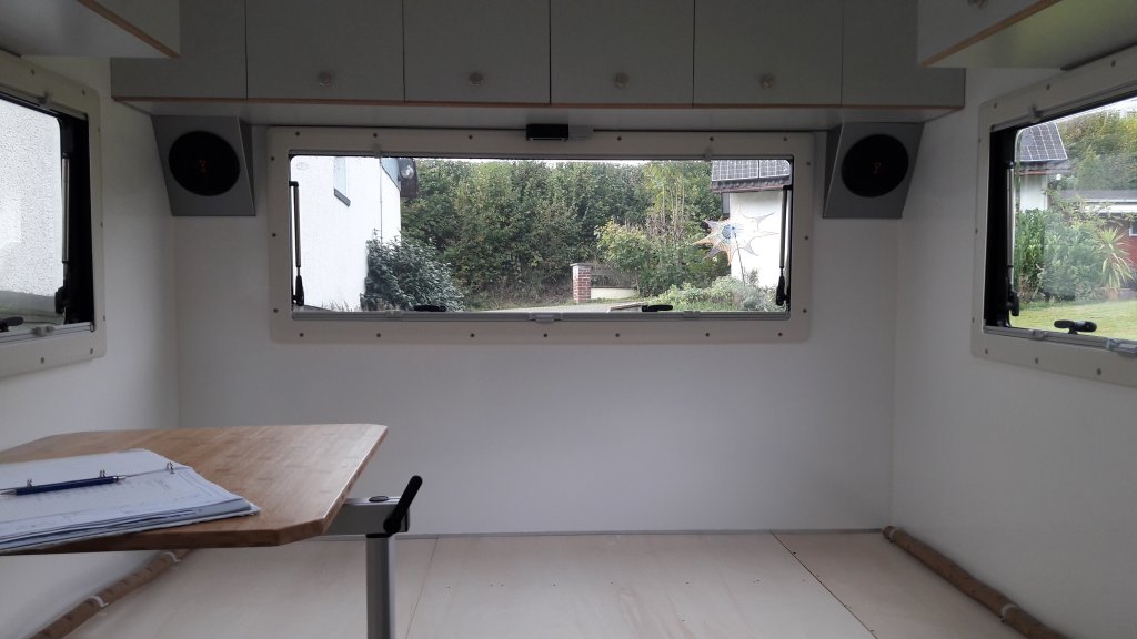

Es geht mal wieder weiter bei dem schönen Wetter 8) In der Zwischenzeit wurden Gasdruckdämpfer an den Klappen und den Deckeln der Sitzkisten verbaut, außerdem Beleuchtung in den Stauräumen. Jetzt geht es an die Markise. Zum kleben ist es noch zu kalt, aber die Teile kann man ja schonmal vorbereiten. Ich hatte ja schonmal diskutiert, ob Aufdachmarkise, oder normel, geklebt - geschraubt? Die Wahl ist auf eine normale Fiamma F350 gefallen. Da ich etwas mehr Höhe über der Türe haben…

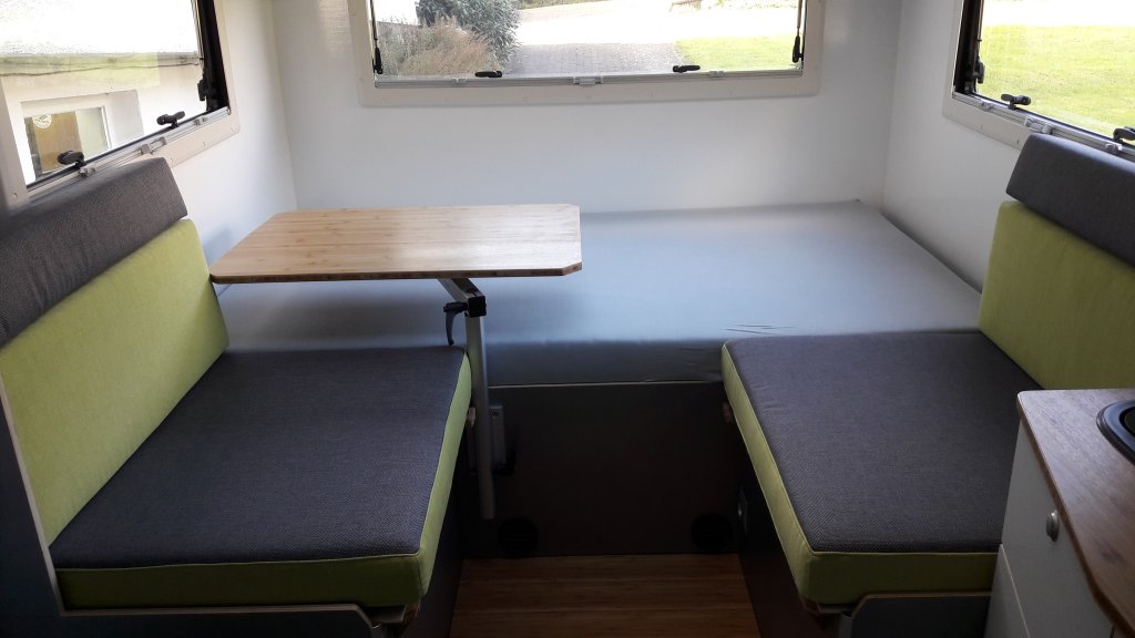

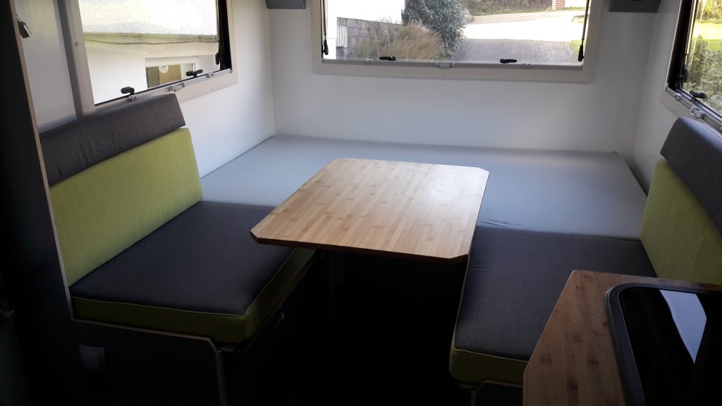

Tag 38 - Fertig :-)
Na gut, fast fertig 8o Auf jeden fall ist jetzt alles sauber, die Frolis sind eingebaut und die Matratze und Polster drin. Sitz- und Liegeprobe bestanden 8) Der Wassereinfüllstutzen und die CEE Dose fehlen immer noch, die werden später eingebaut. Morgen wird mal die Wassertechnik getestet, Antirutschzeugs in den Schränken verlegt, und dann gucken wir mal was dann wo Platz findet. Nächsten Freitag gehts dann auf den ersten test-Ausflug für 4 Tage. Ab jetzt gibts keinen…

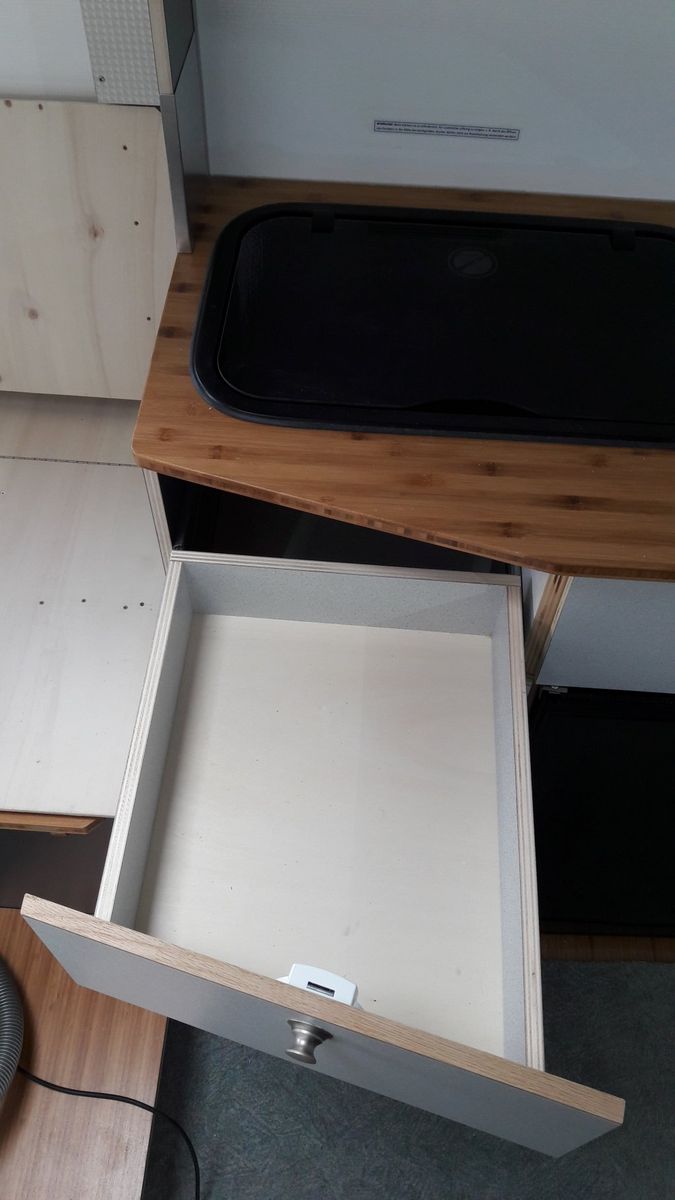

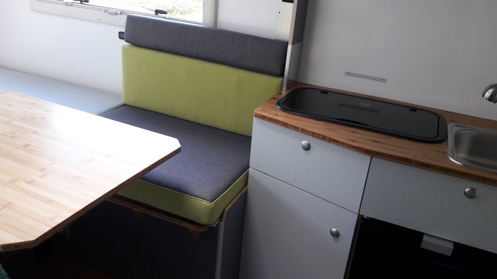

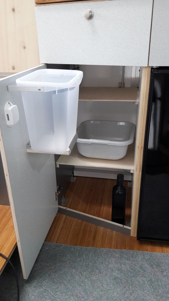

Tag 37 - Letzter Küchenschrank, Einteilungen

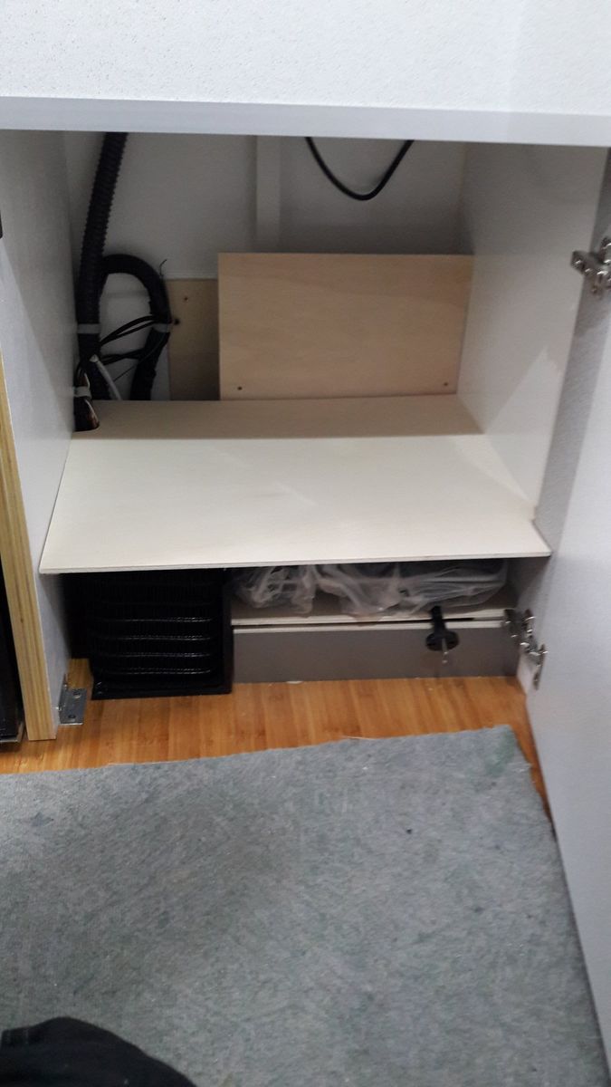

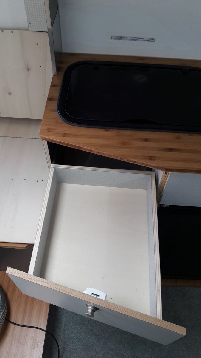

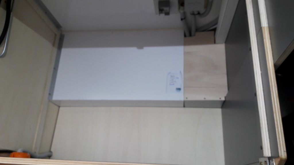

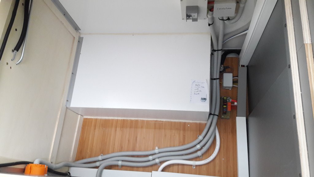

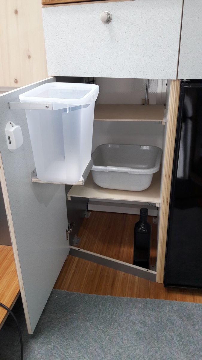

Nach der erfolgreichen Gasprüfung konnte ich nun den Schrank unter dem Kocher zubauen. Also erst mal eine schön schräge Besteckschublade: Und ann den Schrank drunter mit Einteilung und Mülleimer: Der Mülleimer ist übrigens eine 3L Vorratsbox die wir durch Zufall mal beim HIT gesehen haben. Dann die andere Seite über dem Aggregat vom Kühlschrank: Das in der Tüte da unten ist die Induktionskochplatte, passt perfekt an die Stelle. Unten drunter hockt der Ladebooster, deshalb auch…

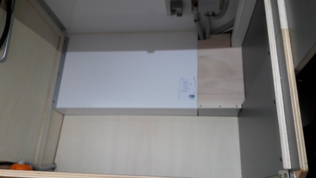

Meine Staukästen in den Sitzbänken sind zwar ordentlich groß, aber auch zum Teil durch Elektrik belegt. Also hab ich einen 6cm hohen, losen Installationsboden eingezogen und dann noch das Eckchen vor dem Radkasten abgedeckt. Linke Seite vorher: nachher: Unten passen kleinere Klarsicht Stauboxen hin, drüber ist Platz für 3 Wasserkisten mit 1L Flaschen! Nee, das macht keinen Sinn, was soll man mit soviel Wasser :S :saint: Die Praxis muss dann zeigen wie man den Raum weiter…

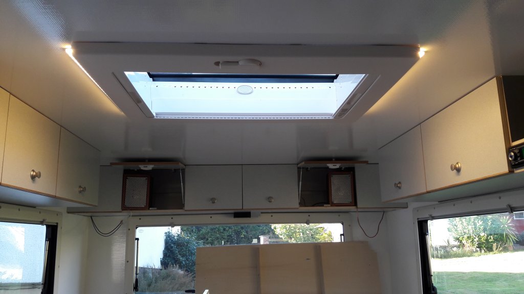

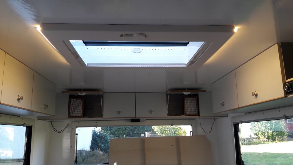

Tag 33 - Das große Elektrik Panel & Licht

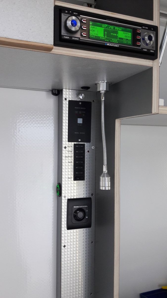

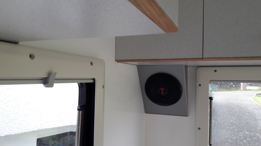

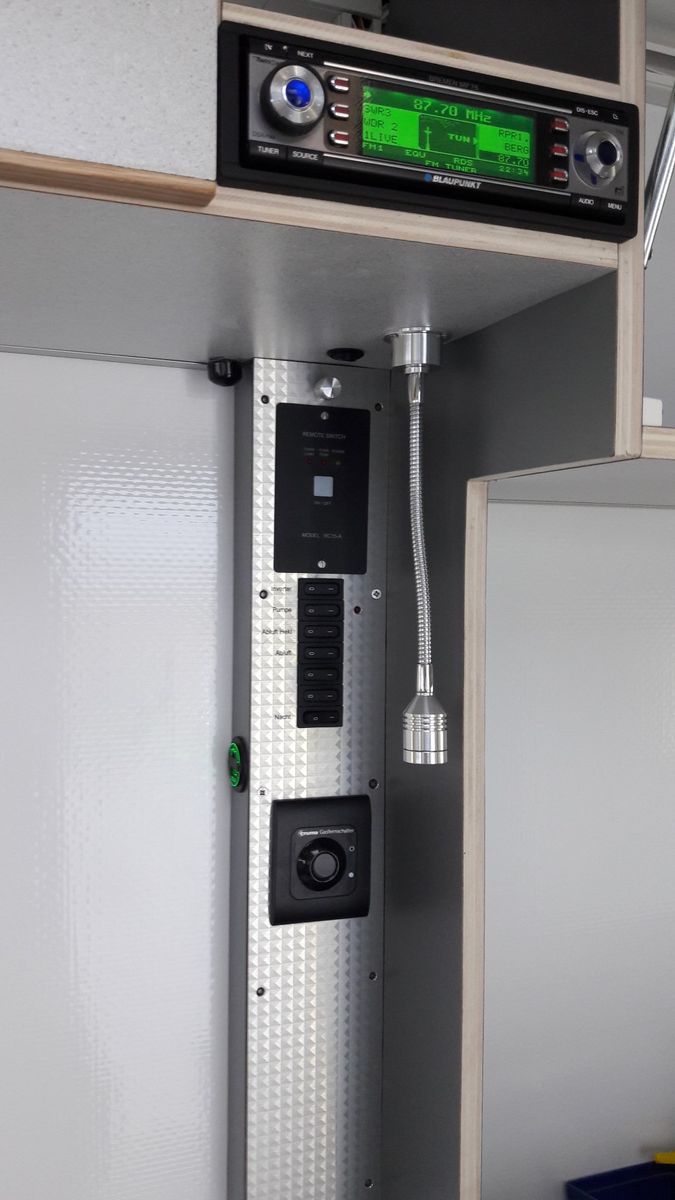

Heute war dann das Hauptpanel dran, mir den ganzen Schaltern, die natürlich dann auch alle verkabelt werden wollen. So siehts nun aus: Nun ist eigentlich alles Wichtige verkabelt und funktionsfähig. Nur ein Teil nicht: ich hatte einen Timer für den Klolüfter gebaut, getestet und weggelegt. Der tut nicht mehr :S Da muss ich noch bei gucken. Licht gibts jetzt auch, einmal die LED Leselampen auf dem Bild oben, 1m LED Stripe im Aluprofil über der Küche und 2x 50cm seitlich am Heki:…
10. Oktober 2021 um 17:15
