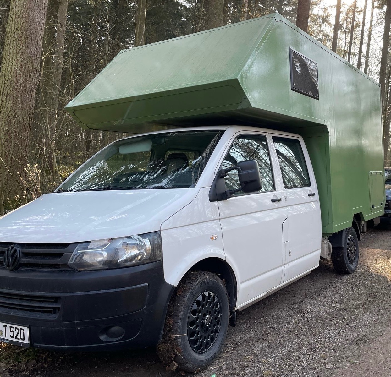

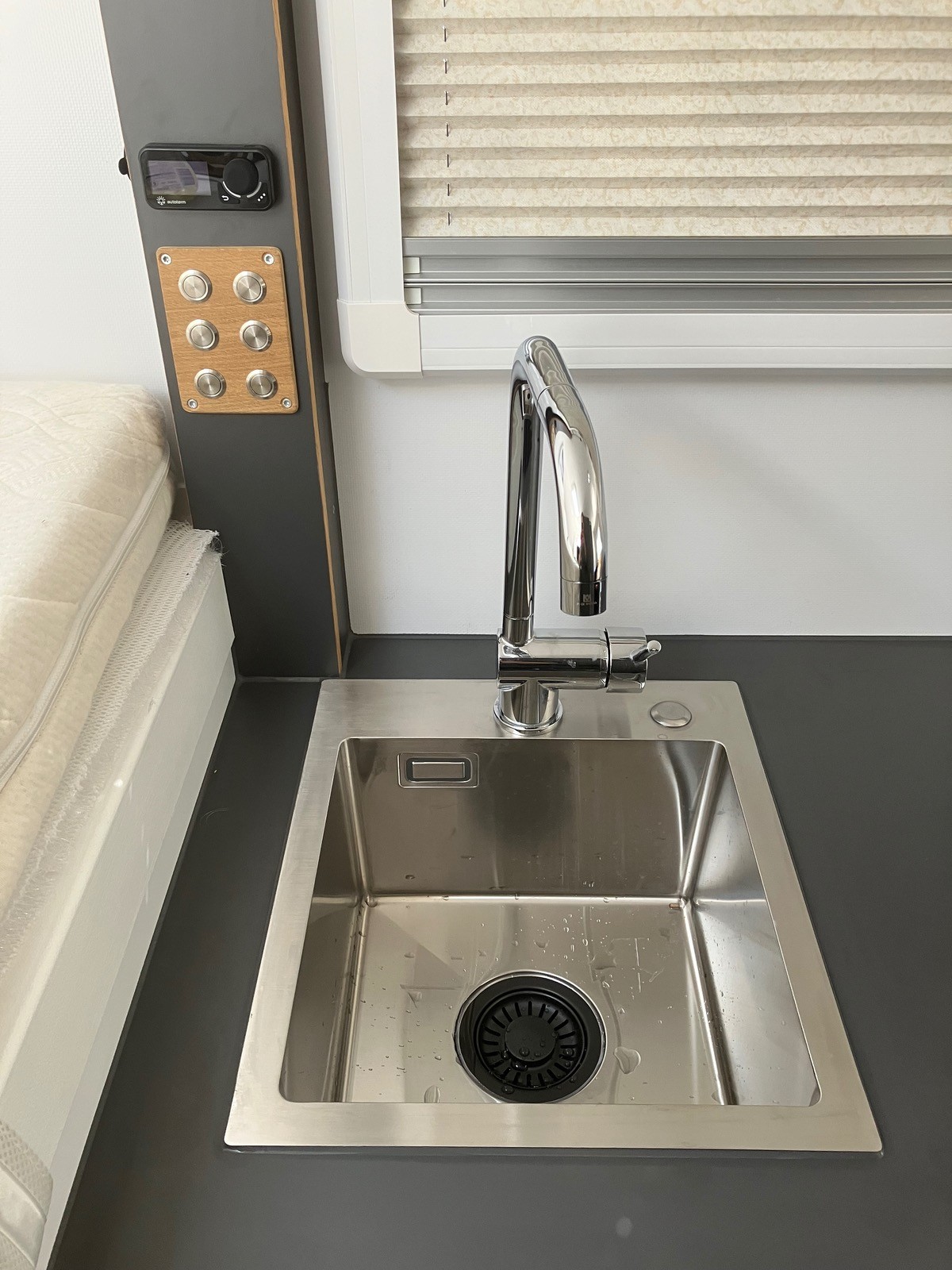

Nun gibt's mal wieder ein Update zu meinem Projekt. So sieht das Fahrzeug nun von Außen aus. Leider löste sich der Kantenumleimer am Spülbecken, wodurch Wasser an die Schnittkante gelangen konnte. Daher baute ich die Unterbauvariante wieder aus und ein neues Spülbecken ein. Daneben fanden die Schalter für Licht, Wasserpumpe, Lüfter, Wechselrichter etc. ihren Platz und auch das Bedienteil der Standheizung. Somit lässt sich alles auch aus dem Bett bedienen. So sieht nun die fertige…

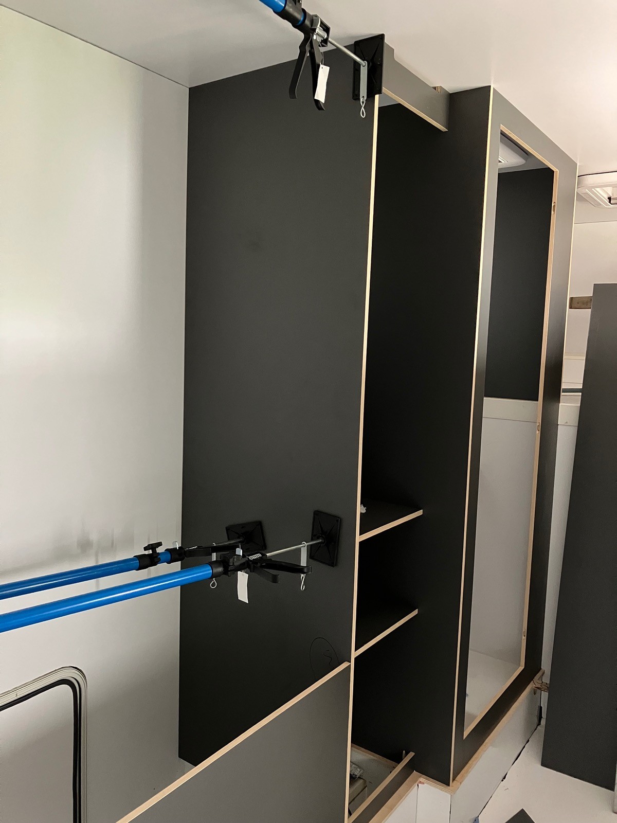

Der Innenausbau nimmt Gestalt an

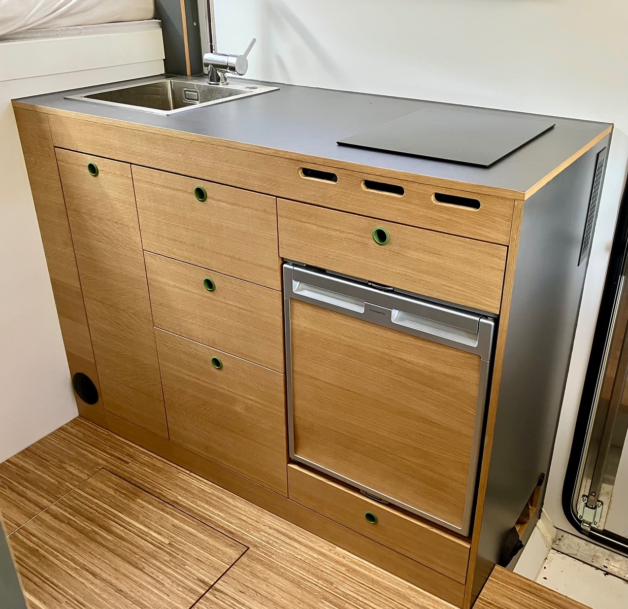

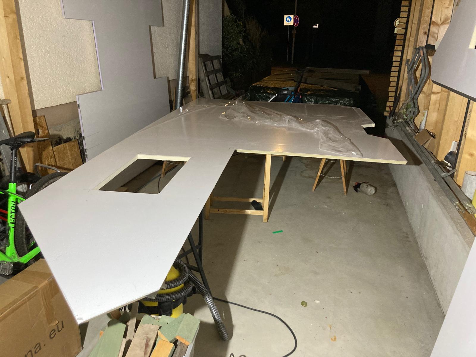

Nun nimmt auch der Innenraum so langsam gestallt an. Ich verbaue dafür 14mm HPL-beschichtete Sperrholzplatten aus dem Outlet von Vöhringer. Die Kanten haben eine Eiche-Echtholzkante erhalten. Begonnen habe ich mit der Nasszelle (rechts im Bild) und dem Schrank (links im Bild): Das Tür der Nasszelle hat schöne versenkte Scharniere erhalten. War bei 14mm Plattenstärke ein kleine Herausvorderung. Und ja, die HPL-Beschichtung ist auf der "Innenseite" etwas ausgefranst - wird aber noch von…

Die Kabine ist nun in lackiert. Die Wahl viel nach vielem Überlegung auf RAL6011 - Resedagrün. Nun hatte ich auch die Gelgenheit das Fahrzeug zu wiegen: Mit Fahrer und ca 60% vollem Tank bin ich bei ca. 2497 kg. Krimskrams und Kindersitze waren auch in der Doka. Die Kabine ist aktuell noch leer und Fenster und Dachluke noch nicht montiert. Die Vorderachse hat aktuell 1387 kg und die HA 1110 kg. Muss also tatsächlich beim Ausbau noch Gewicht auf die HA bringen. Holz für den Ausbau habe ich…

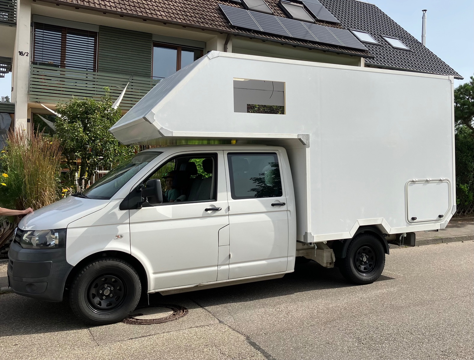

Erstes Aufsetzen und ab zum Lackieren

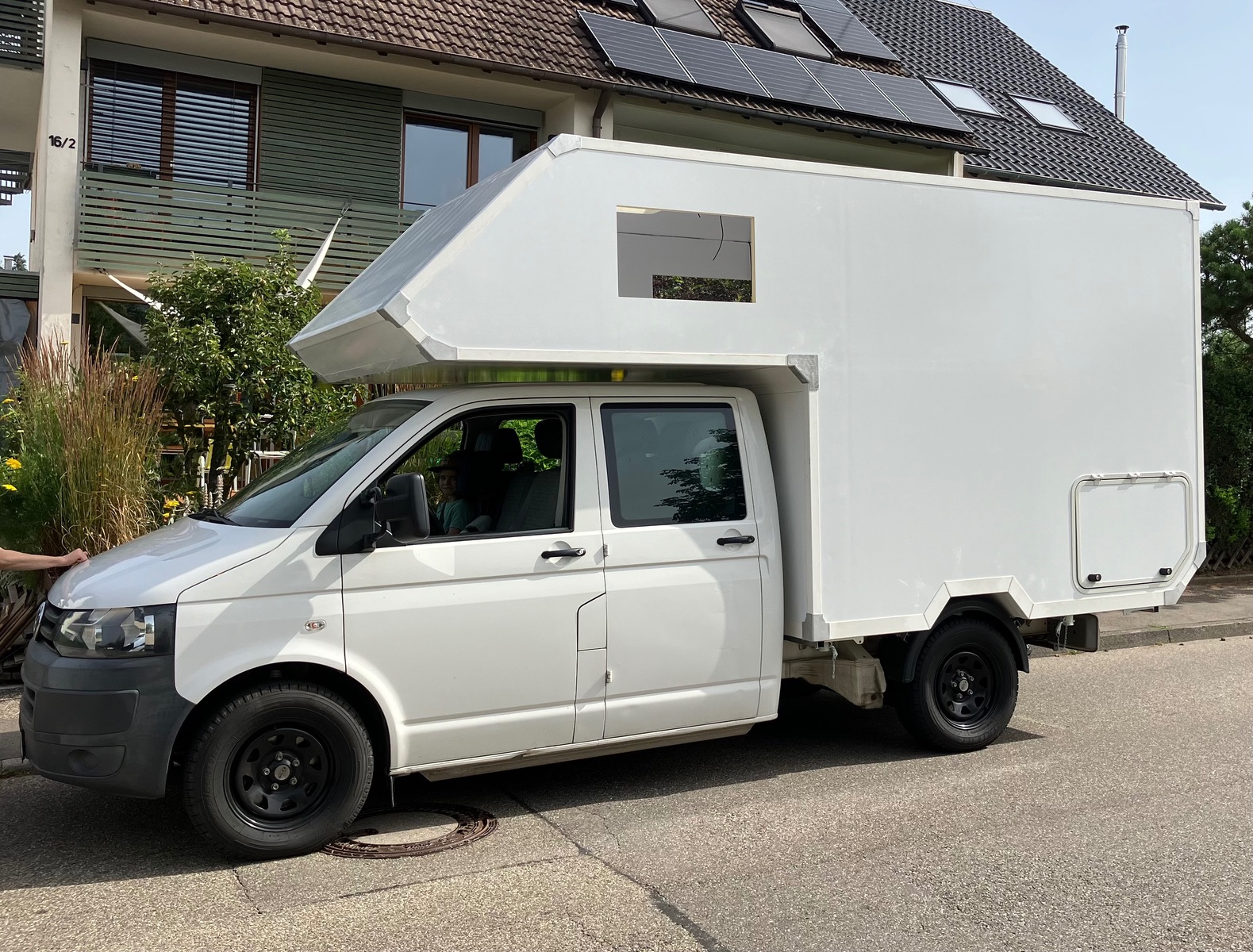

Vor dem ersten Aufsetzen war ich etwas nervös. Wird alles passen? Habe ich mich irgendwo vermessen? Dann die Erleichterung: Die Kabine passt. Die ersten Autobahnkilometer sind auch absolviert. Abgesehen vom hohen Luftwiderstand (was zu erwarten war) war alles unauffällig.

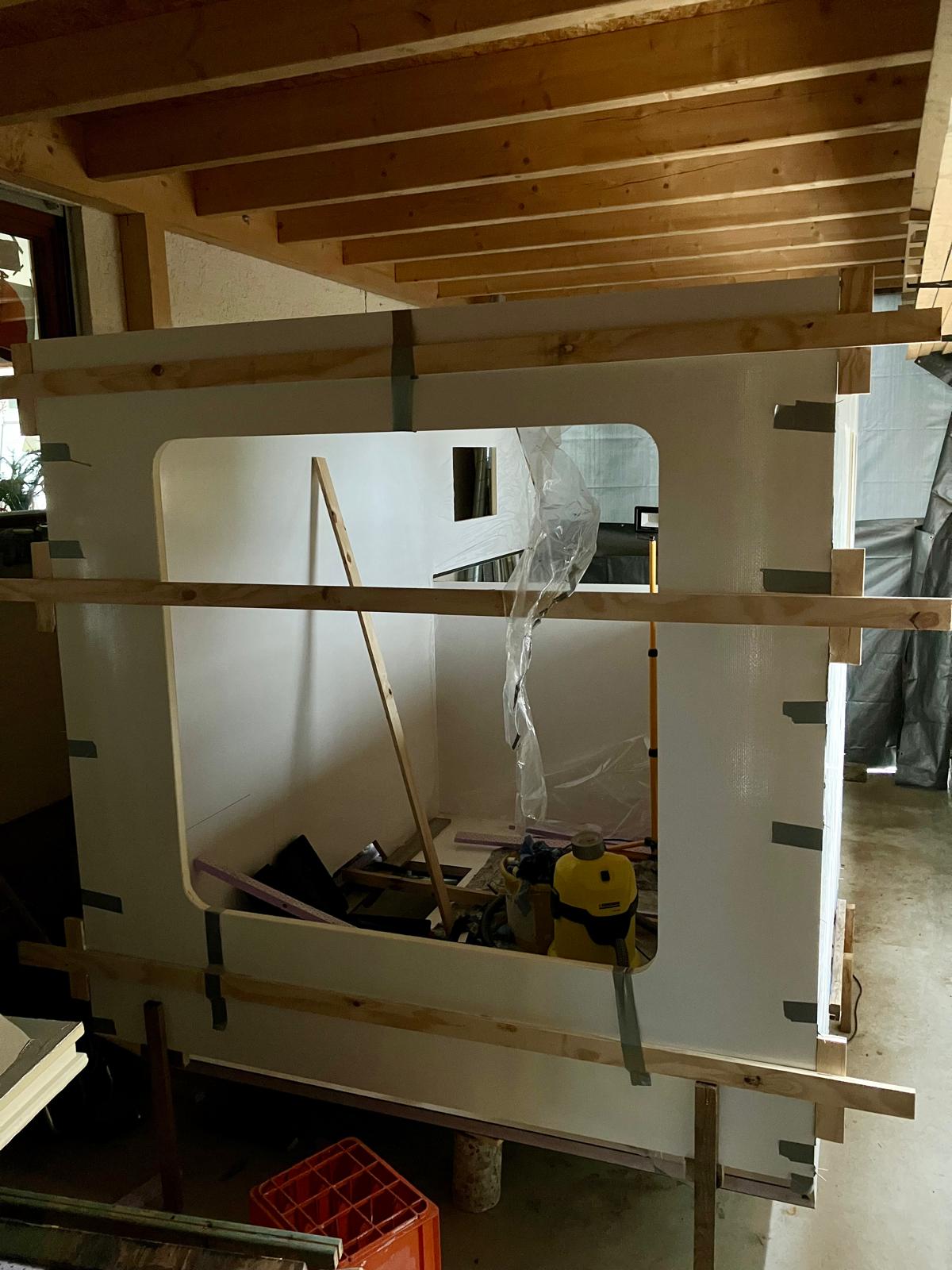

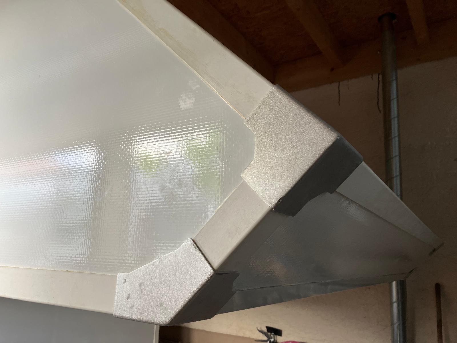

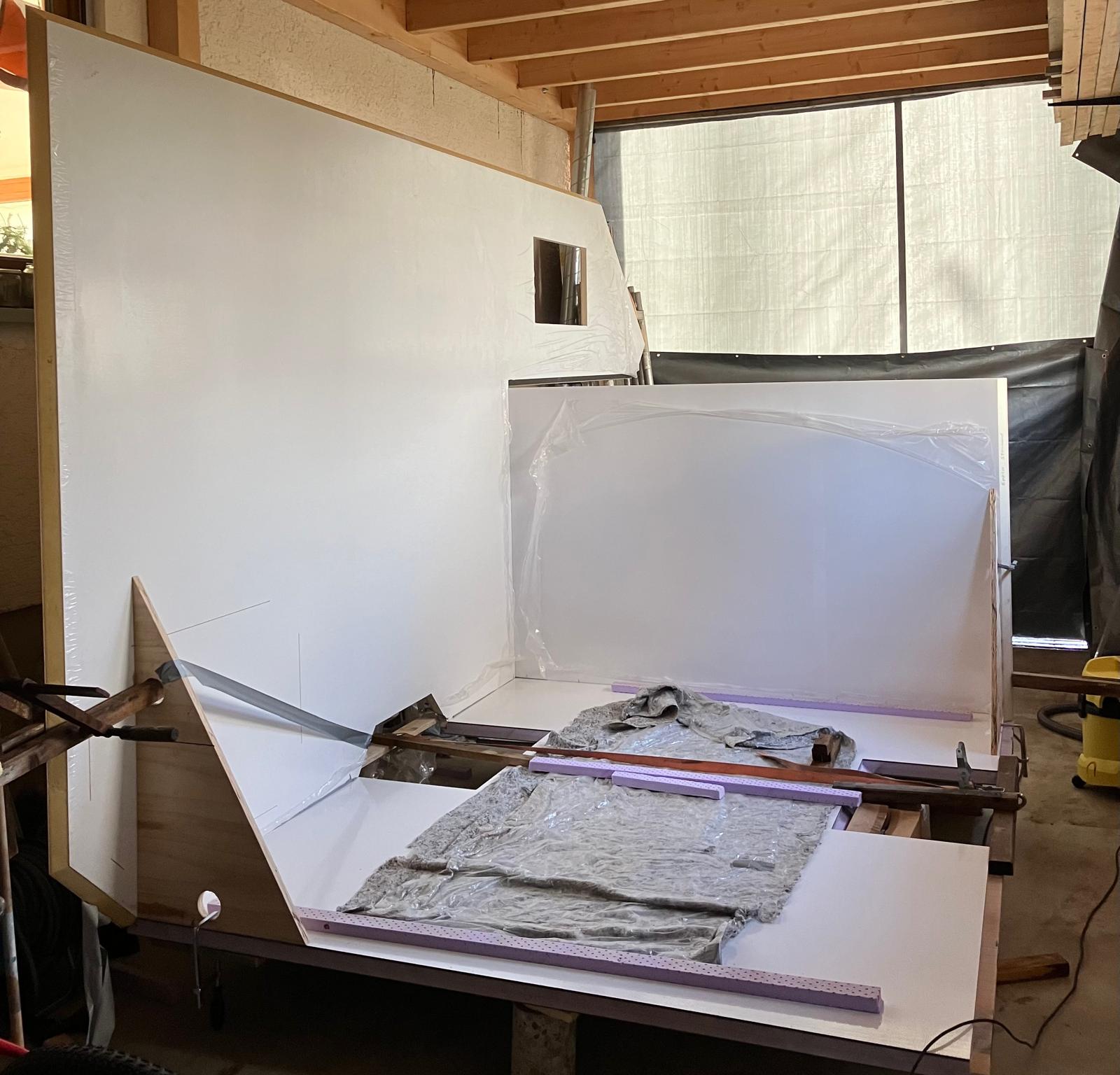

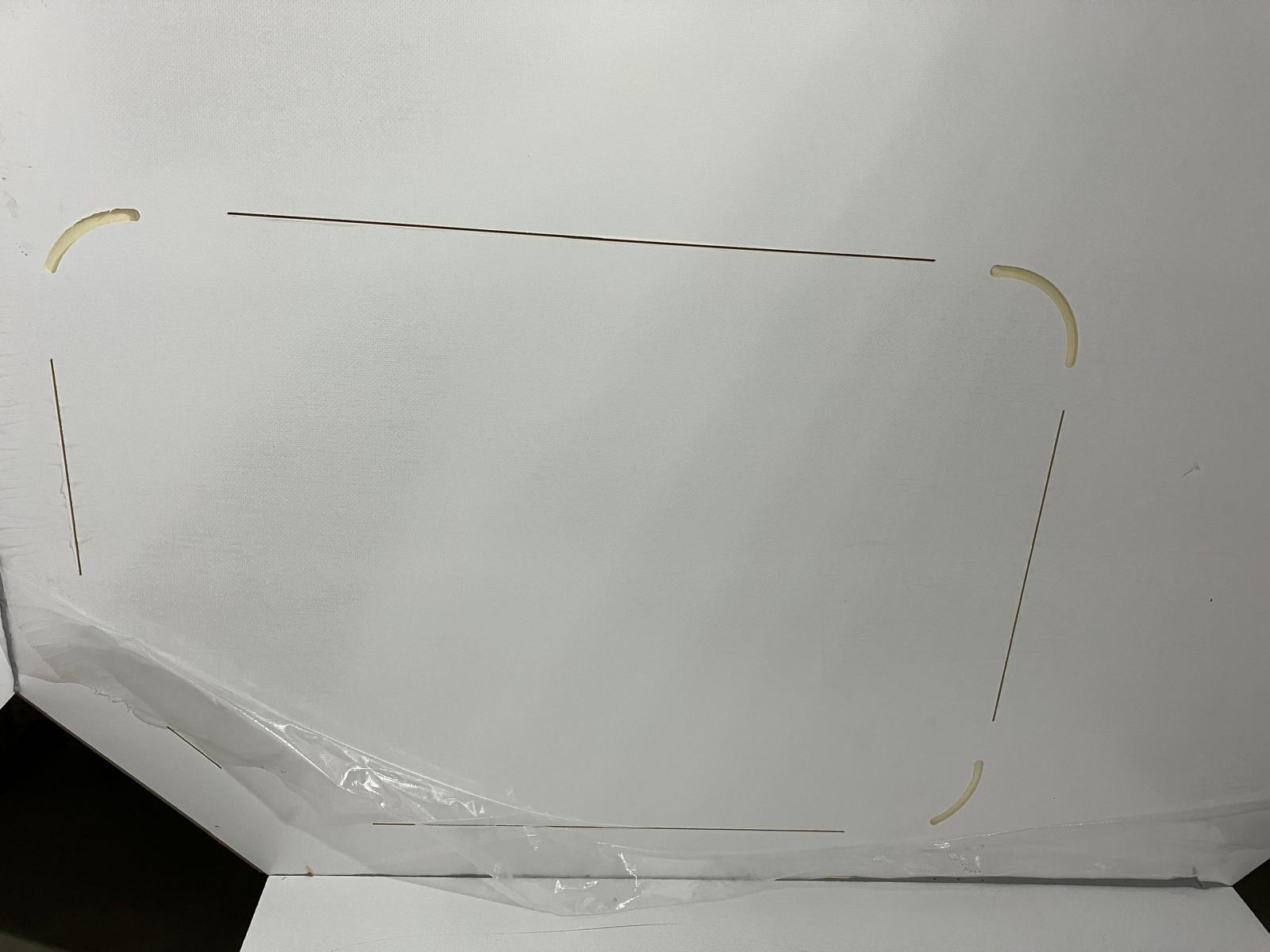

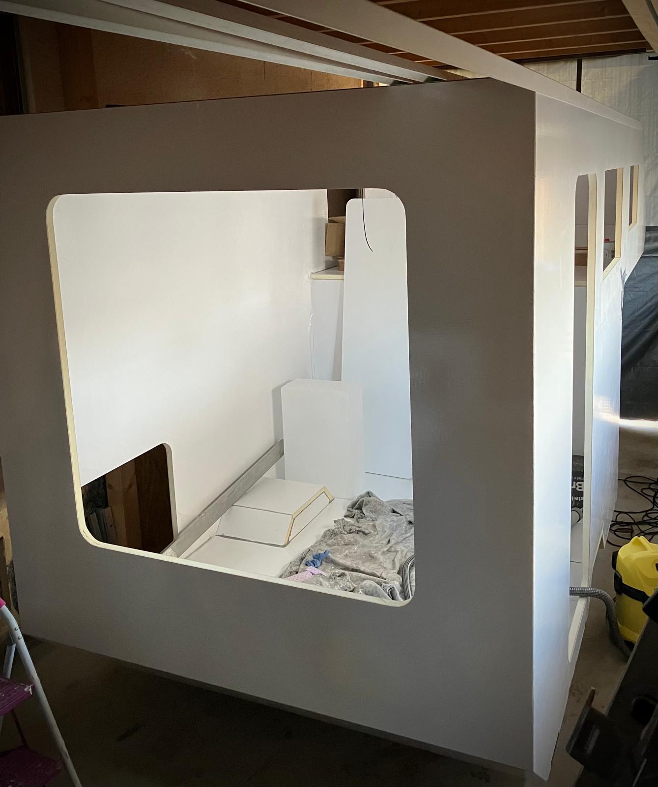

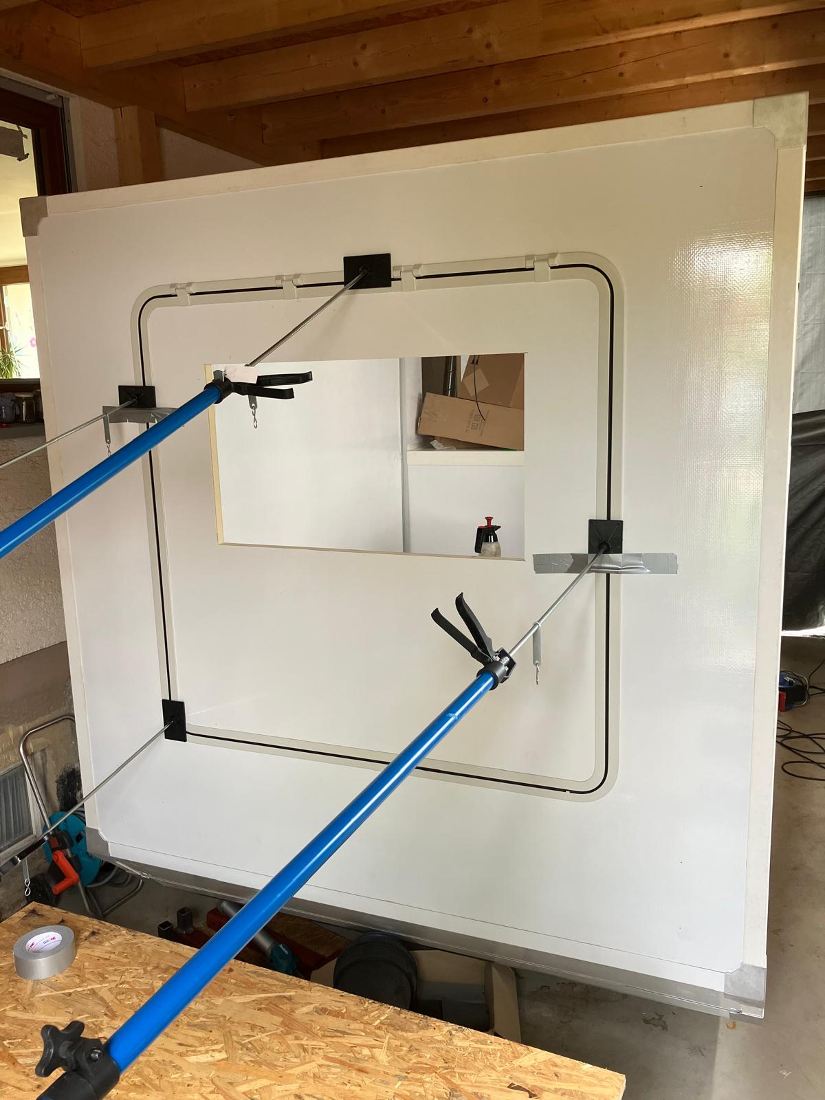

Anbei ein kleiner Überblick über die Fortschritte im letzten halben Jahr: Die Leerkabine nimmt so langsam Gestalt an. Auschnitte für Fenster, Türen und Klappen: Erste Wände Verkleben: Rückwand verkleben: Fertiger „Rohbau“: Kantenprofile und Eckkappen: Panoramaklappe verkleben: Bis zur fertigen Leerkabine fehlt noch: Tür einbauen, Fenster und Luken verbauen, Innenwinkel verkleben, lackieren und verfugen. Grüße Philipp
