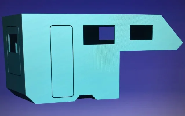

Nun wird es ernst.
Die Kabine ist fertig - zumindest in 1:10 als Modell.
?size=large
Der Bausatz für die Kabine ist bestellt. Ebenso die Fenster von Belluna.
Die originale Pritsche muss weichen. Auf den Hauptrahmen kommt ein Hilfsrahmen aus Stahl, welcher über Kugelköpfe die Kabine über Konsolen aufnimmt.
Abmessungen der Kabine (ohne Winkelprofile):
H: 227 cm
B: 207 cm
L gesamt: 466 cm
L o. Alkoven: 266 cm
Das gesamte Fahrzeug wird ca 595 cm lang und 295 cm hoch (ohne Dachaufbauten).
Wandstärke für Wände und Dach: 33 mm inklusive PP-Wabe. Boden ist (selbst-)tragend und ca 50mm stark.
