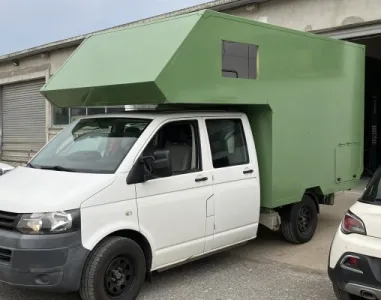

Die Kabine ist nun in lackiert. Die Wahl viel nach vielem Überlegung auf RAL6011 - Resedagrün. Nun hatte ich auch die Gelgenheit das Fahrzeug zu wiegen: Mit Fahrer und ca 60% vollem Tank bin ich bei ca. 2497 kg. Krimskrams und Kindersitze waren auch in der Doka. Die Kabine ist aktuell noch leer und Fenster und Dachluke noch nicht montiert. Die Vorderachse hat aktuell 1387 kg und die HA 1110 kg. Muss also tatsächlich beim Ausbau noch Gewicht auf die HA bringen. Holz für den Ausbau habe ich…

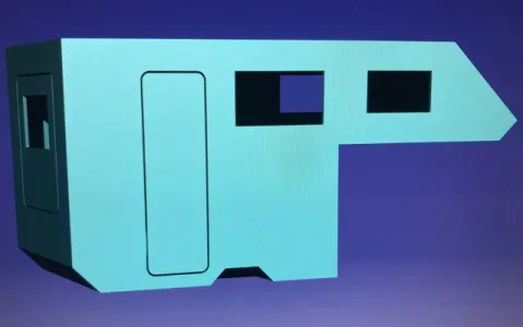

Anbei ein kleiner Überblick über die Fortschritte im letzten halben Jahr: Die Leerkabine nimmt so langsam Gestalt an. Auschnitte für Fenster, Türen und Klappen: Erste Wände Verkleben: Rückwand verkleben: Fertiger „Rohbau“: Kantenprofile und Eckkappen: Panoramaklappe verkleben: Bis zur fertigen Leerkabine fehlt noch: Tür einbauen, Fenster und Luken verbauen, Innenwinkel verkleben, lackieren und verfugen. Grüße Philipp
