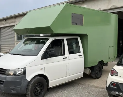

Die Kabine ist nun in lackiert. Die Wahl viel nach vielem Überlegung auf RAL6011 - Resedagrün.
Nun hatte ich auch die Gelgenheit das Fahrzeug zu wiegen:
Mit Fahrer und ca 60% vollem Tank bin ich bei ca. 2497 kg. Krimskrams und Kindersitze waren auch in der Doka. Die Kabine ist aktuell noch leer und Fenster und Dachluke noch nicht montiert. Die Vorderachse hat aktuell 1387 kg und die HA 1110 kg. Muss also tatsächlich beim Ausbau noch Gewicht auf die HA bringen.
Holz für den Ausbau habe ich bei der Fa. Vöhringer in Trochtelfingen gekauft - das Outlet kann ich uneingeschränkt empfehlen.
Auch das Fahrwerk vom T5 hat ein Upgrade bekommen. Bilstein B6 Komfort Dämpfer für Vorder- und Hinterachse. Dann vorne VW-Ferdern vom 3,2-Tonner und HA Luftfederung für die Auflastung.
Die nächsten Schritte sind: Fenster und Luken verbauen. Fugen abdichten. Dann kommt der Innenausbau.
Grüße Philipp
