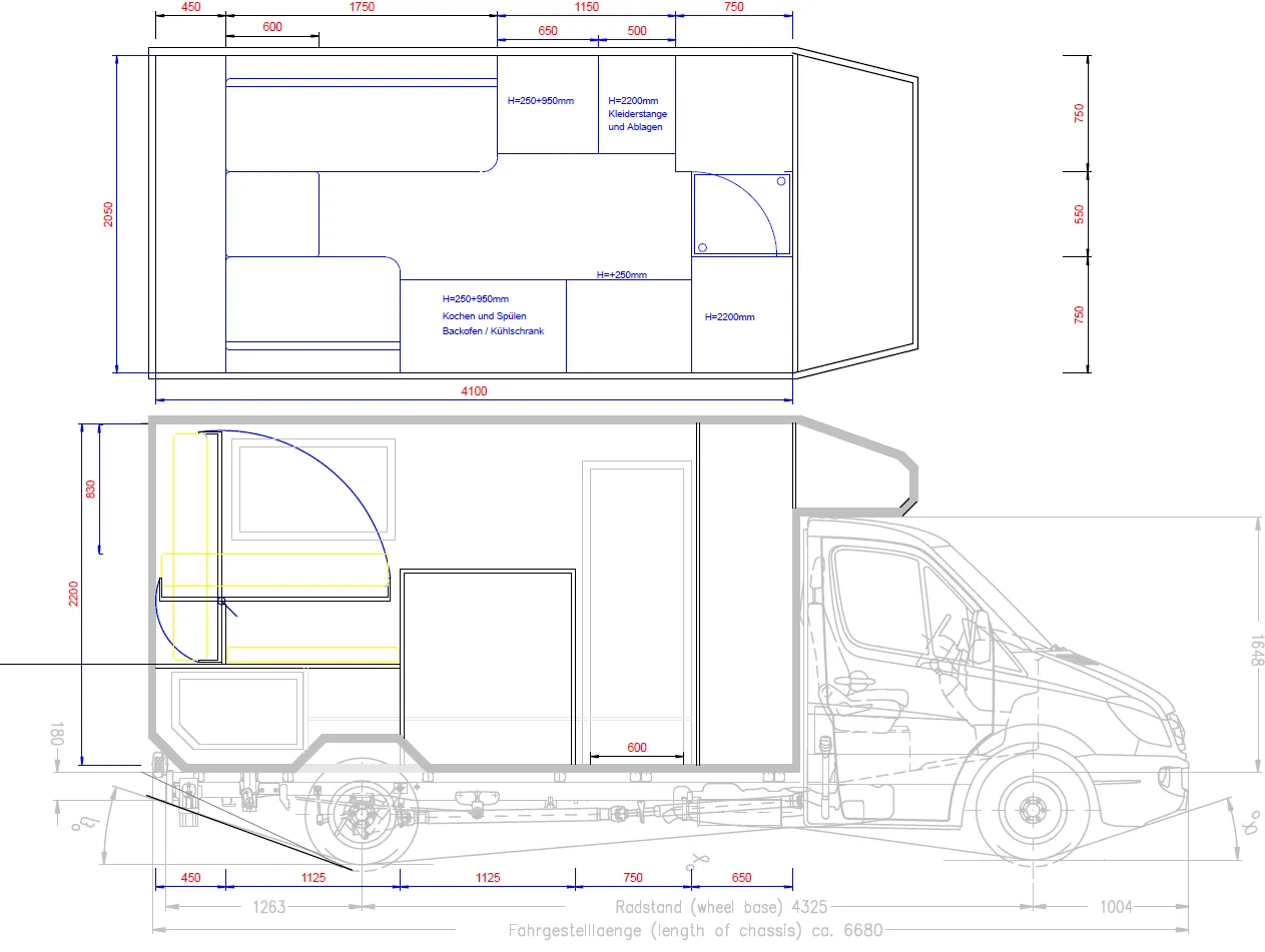

    Ich plane zurzeit ein Klappbett, welches teils hinter die Rücklehne einer Hecksitzgruppe gegen die Kabinenrückwand geklappt wird, komplett mit Matratze und Bettzeug (... ich weiss, muss sichergestellt sein, dass dieses nicht runterfällt ;)) Ein Heckfenster ist bei dieser Version zwar ziemlich unnütz, aber aus meiner Sicht erträglich. Habe hier mal meinen Entwurf und Plan eingesetzt.
    Zurzeit bin ich bei einem Platzbedarf von ca. 45cm für das eingeklappte Bett, macht ein Platzgewinn von ca. 35cm gegenüber 2 übereinander geschobenen Betthälften, was ich schon mal ziemlich nützlich finde.

    Wegen mir ist es ok hier in diesem thread. Immerhin wurde das Hubbett ja kontrovers diskutiert. Mit dem Klappbett nimmst du dir aber
    • Heckfenster
    • Locker 30-40cm Länge der Wohnfläche
    • Ebenfalls Hängeschränke, zumindest hinten
    Wenn das Bett 140cm breit ist und die Rückenlehne auf ca 80 cm ist muss du 220cm Innenraum-Höhe haben. Bei dem Radius, den du zum klappen brauchst wird es auch mit den seitlichen Hangeschränken eng...

    Hallo Dirk,
    ich habe die ursprgl. Diskussion nicht verfolgt - Deinen Entwurf find ich aber recht interessant.
    Meine Gedanken dazu wären:
    • Heckfenster fängt mir eh zu viel Schmutz - zwei seitliche Fenster und je nach Geschmack ein großes Heki oben wären mir genug,
    • Wenn Du das Doppelbett in einem Stück schwenken willst, würde versuchen, die Lehnen der Sitzgruppe klappbar oder wegnehmbar zu bauen, dann kommst Du mit dem Bett und dem Drehpunkt Deines Mechanismus tiefer.
    • Hängeschränke bleiben ein Problem, können nicht im Drehbereich des Bettes hängen.
    • Der Drehpunkt 45cm vor der Rückwand verschenkt tatsächlich Platz, so dick ist Dein Bett mit Unterbau und Bettzeug eher nicht.

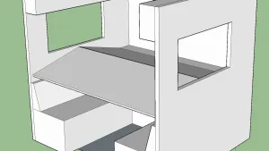

    Wenn Du den Raum im Heck schon drangeben möchtest, dann wäre es noch eine Idee, dem Doppelbett längs ein Scharnier zu geben, dann brauchst Du zwar tatsächlich die 45 cm Stauraum für das weggeklappte Bett,
    aber Du könntest darüber noch Oberschränke haben. Ich hab mal eine schnelle Skizze gemacht, sonst ist vermutlich nicht klar, was ich meine.

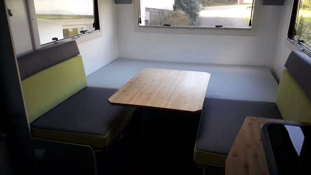

    Alternative wäre noch die Anordnung wie bei den Woelcke autark Ausbauten. Daran haben wir uns orientiert.
    Hinten ein 120cm tiefe Matratze fest mit Unterfederung und davor 2x80cm Sitzfläche. Die wird zum schlafen umgebaut und da liegen die Beine drauf.
    Vorteile: Bett 2x2m, Fenster auf 3 Seiten, Stauraum unter den 120cm hinten, Sitz und Lümmelmöglichkeit durch die Bettfläche auf Höhe der Sitzfläche, Ablage auf der Bettfläche möglich, Tisch kann über das Bett gewchwenkt werden und man hat mehr Bewegunsfreiheit an der Sitzfläche. Hängeschränke sind uneingeschränkt möglich.
    Nachteil: Man hat das Bettzeug sichtbar hinten liegen, oder man räumt es in einen Staukasten.
    Uns gefällts!

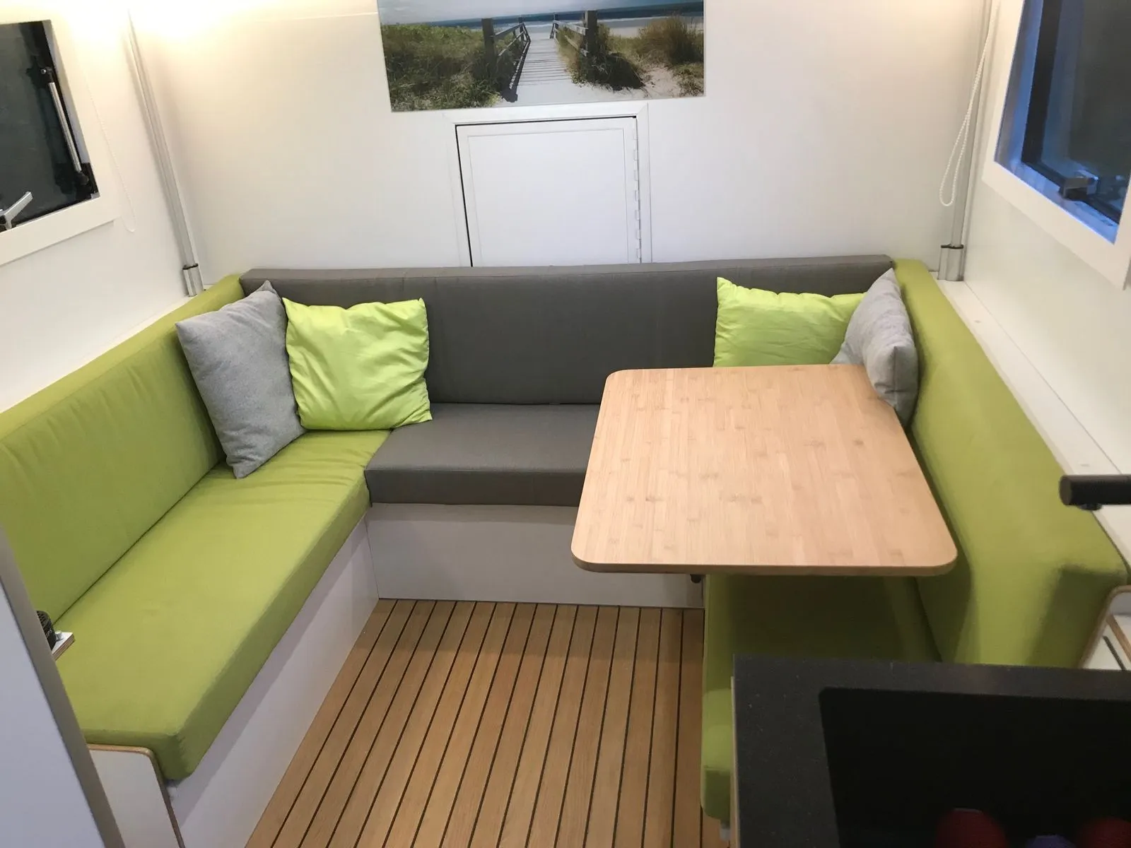

    Wir haben eine echte U-Sitzgruppe auf einem Podest geplant. Die Querbank hinten wird allerdings ca. 80cm tief damit der Heckstauraum darunter mehr Breite hat. die Langsbänke werden, inkl. der 80cm, 2m lang mit durchgehender Matratze weil wir nicht auf einer Fuge liegen möchten. Die Polsterung wird so ausgelegt das sie oben härter als unten ist, somit härterer Sitzkomfort und angenehm weicheres Schlafen. Unten wird umlaufend Klettband an den Bezug der Matratze genäht. Daran wird das Bettlaken oder evtl. ein Topper befestigt. Zum Schlafen werden die Sitzpolster einfach umgedreht und zur Matratze. Das Bettzeug wird in einer gut belüfteten Schublade in der Sitzbank verstaut. Durch das Klettband kann das Laken nach Bedarf schnell und einfach gewechselt werden
    Der Umbau der U-Sitzgruppe zum Bett ist somit eine Sache von wenigen Handgriffen und Ruckzuck erledigt. Und auf der 80cm tiefen Quersitzbank kann man auch mal ohne Umbauten ein Mittagsschläfchen machen

    Wir schlafen längs. Deshalb haben wir hinten 120cm fest liegende Matratze mit Unterfederung. Da liegt man mit dem Hintern noch voll drauf, nur die Beine liegen dann auf den Sitzpolstern.
    War auch meine Anfangsidee. Bettzeug auch tagsüber darauf liegen lassen. Fand meine Frau allerdings zu "unaufgeräumt" und wenn man mal Besuch bekommt können auf den verbleibenden 80cm nur zwei Personen sitzen. Deswegen werden es bei uns 80cm Quer und Bettzeug im Staukasten/Schublade.

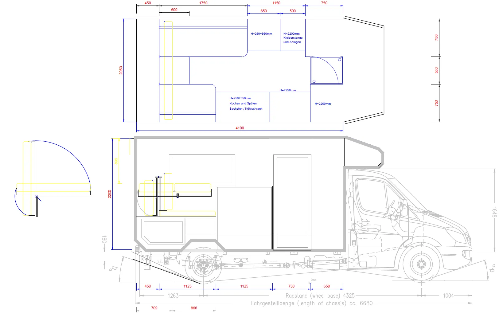

    Tobi Ich habe aber mal Deine Idee des zusätzlichen Scharniers aufgegriffen, ergibt zwar ein ganz ordentliches Paket, allerdings auch ein besseres Raumgefühl, Platz für Oberschränke und sogar ggf. ein Heckfenster ... mmmmh wird schon ein spannendes Thema

    Da muss man aber aufpassen, dass man beim Bett aufklappen nicht das Bettzeug unten im Schwenkbereich einklemmt.

    Ja, da muss ich Dir recht geben … und es wird dann doch noch ein ziemlicher Klotz im Heck, da kommt wieder das Übereinanderschieben der 2 Betthälften ins Spiel
