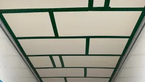

    Hallo alle zusammen,
    wäre um eure Expertise dankbar.. Es geht um dieses GFK Lichtdach:
    Und zwar sind die "Spriegel" zwischendrin 30mm hoch, heißt ich könnte schön von innen mit 30mm Platten dämmen. Diese GFK Platte obendrauf ist halt mega dünn... das macht mir irgendwie "Bedenken"...
    Wie ihr seht hab ich auch 2 Makken da im Dach, die ich sowieso ausbessern muss. Meine Überlegung ist evtl. über das komplette Dach 2 Schichten GFK drüberzuziehen? Alternativ wäre die Schadstellen ausbessern und dann evtl. mit Grundierung und Bootslack das Dach von oben versiegeln?
    Am Ende soll das komplette Dach allerdings auch mit PV Modulen belegt werden(auf separaten Befestigungen)... was ich damit sagen wil, dass es nicht direkt extremen Witterungen ausgesetzt ist...
    Welches Material würdet ihr für die Dämmung nehmen? Einige haben in meinem anderen Post geschrieben, dass flexibel für Dach gut wäre? Allerdings denke ich wenn ich da XPS Platten nehmen würde und die Vollflächig verklebe und dann unten über die komplette fläche ein Gegenstück (GFK oder dünnes Holz?) Dann hab ich quasi eine Sandwichplatte gebaut?
    Außerdem war der Gedanke sollte ich das Dach komplett mit 2 Schichten GFK überziehen.. ob es Sinn machen würde VORHER die Dämmung von unten anzubringen um Stabilität ins Dach zu kriegen?
    Danke euch im Voraus vielmals für Feedback ;)

    Ich würde eine komplette Sandwichplatte aufs Dach legen / kleben. Dann hast Du ein dichtes und isoliertes Dach und auch für die Zukunft ruhe.

    Ich würde auch vorschlagen, das alte Dach zu entfernen, und eine Sandwichplatte drauf. Dann hast du ein gut belastbares Dach, das aussen ohne Probleme das Gewicht der Solarmodule trägt, und von innen kannst du zb hängende Möbel ankleben. Ausserdem hast du so keine Kältebrücken. Beim Lichtdach hast du durch die Sprigel Kältebrücken, an denen sich dann Kondenswasser bildet, und abtropft.
    Bei so einem Lichtdach kannst du, wie der Krabbe schon erwähnt hat, auf Dauer mit Undichtigkeiten rechnen. Also wäre an Vorarbeiten zu machen, das Dach vorsorglich zu dichten, von innen zu isolieren und irgendeine Art von Decke zu konstruieren. Das ist jede Menge Arbeit und kostet auch. Das alte Dach absägen und eine Sandwichplatte aufsetzen, ist zwar ein paar hundert Euro teurer, aber es geht schneller und du hast am Ende das bessere Dach.
    Wenn du das Lichtdach behalten willst, solltest du von aussen komplett nochmal mit Glasfaser überlaminieren. Auch über die umlaufenden Profile, denn da wird es undicht. Von innen solltest du auf die vollflächige Verklebung des XPS mit Lichtdach und Decke achten, damit es am Ende ein stabiles Dach ergibt.

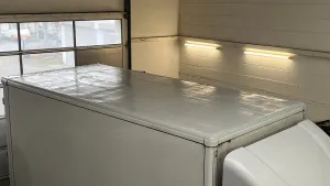

    wollte euch hier mal ein Update geben wie ich bisher fortgeschritten bin.. Bitte seht davon ab dass ich eigentlich noch kaum weiter gekommen bis seit September 24 :/ irgendwie finde/fand ich den Drive nicht..
    Habe das Dach jetzt von außen Kunststoffbeschichtet und innen die 30mm XPS Dämmung vollflächig eingebaut.. Plan ist jetzt eigentlich die Platten mit Filz zu überziehen und darunter längs in Fahrzeuglänge leisten anzuschreiben, als Stabilität der Dämmung nochmal und um ggf. lichtbänder aufzukleben.
    Der erste Starkregen als Härtetest steht noch aus :O
    Liebe Grüße und schönen 3. Advent euch
