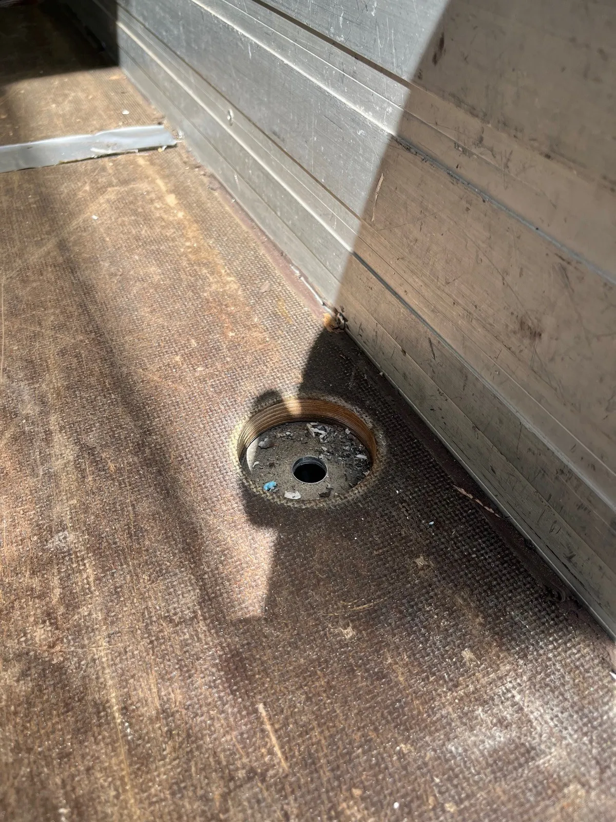

    Hallo guten Morgen,
    wie würdet ihr diese Löcher denn zumachen bevor ich die XPS Platten drauflege? Mit Bauschaum? Und würdet ihr zwischen XPS und Holzplatte noch irgendwas machen oder einfach direkt draufkleben ? Die Ecken würde ich mit Montagekleber oder Silikon ausfüllen?
    Danke im Voraus für eine Rückmeldung ;) Liebe Grüße und einen sonnigen Tag euch!

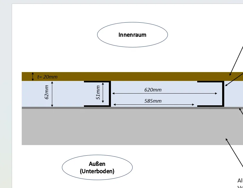

    Hallo alle zusammen! Danke für eure ganzen Antworten und Ratschläge, Ideen....
    Wenn ich innen auf die vorhandene Holzplatte 30mm PUR/PIR (XPS?) Platten vollflächig verlege und darauf dann eine dünne Platte,.. benötige ich dazwischen zusätzliche Holzprofile um die Last abzufangen? Oder tragen dass die XPS Platten?
    Danke euch

    Hallo ihr alle!,
    danke für die schnellen Antworten.. okay also ihr denkt auch die Siebdruckplatte ist auf die träger geklebt?... mhh Holger wenn ich 40mm Styrodur drunter klebe .. mit was schütze ich das styrodur dann von unten?? da kommt ja spritzwasser usw. hoch oder?... und innen eine schicht PIR 20mm.. ist die trittfest wenn oder muss ich da eine kleine holzkonstruktion dazwischen bauen?
    Achso und es sind gute 60mm...
    Danke euch und grüße!

    bräuchte mal euer Schwarmwissen und eure Meinung bitte.. Und zwar ist mein Gedanke, dass ich den Boden gerne von unten(außen) dämmen würde um keine Innenhöhe zu verlieren und eventuell einen dünnen Doppelboden einbauen zu können für Leitungsverlegung...
    So sieht der Boden von unten aus:
    Idee wäre von unten dann auf die Aluträger entweder dünne Aluplatten oder Kunsttoffplatten aufzukleben/aufzuschrauben um von unten zu verschließen.. und dazwischen dann passendes Dämmmaterial... XPS? (oder mit Schaum ausspritzen?)
    Alternativ wäre von oben auf die Holzplatte vollflächig XPS zu verlegen?
    Ich bin mir so unsicher was ich tun soll.. Hatte versuch die Platte rauszukriegen um dann von oben irgendwie die Aluträger unten "zuzumachen" und von oben Dämmung einzubringen und dann die Holzplatte wieder drauf... Für mich aber gefühlt keine Chance :O glaube sie ist verklebt? Hab alles was ich gefunden hab gelöst und versucht die Platte mit nem Wagenheber hochzudrücken.. Außer dass sich der ganze Koffer gehoben hat ist nix passiert.
    Ich bin euch super dankbar über jegliche Meinungen/Ideen!! Danke und einen schönen Freitagabend euch ;)

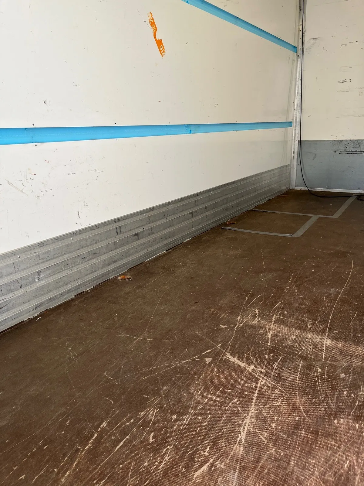

    Bzgl. Seitenwanddämmung: Sieht ja so aus als hätte ich ca. 25mm Sandwichplatten mit an den Wänden... Was ist eure Meinung wie viel ich da noch innen draufpacken sollte? Und wie stabil sind die sandwichplatten eigentlich? :O... sollte ich da innen schon eine Art Holzständerwerk errichten um die Möbel letztendlich zu befestigen?
    Bodendämmung war meine Idee ich könnte auch von unten dämmen... Habe ja unten bestimmt 10cm Platz zwischen Bodenplatte und unterkante der Alu Profile... Mein Gedanke ist die Aluprofile von unten mit dünnem Alublech zuzumachen... dicke Dämmung rein,... Spalten und Ritzen ausspritzen und dann die originalholzfußbodenplatte wieder rein und darauf dann direkt mein Fußboden.. So erhalte ich mir einiges an Innenhöhe.
    Danke für Tipps und Meinungen!
