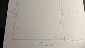

    Ich habe mal versucht auf der Schnelle mein Projekt aufzuzeichnen. In meine Wohnung habe ich alles mit Maßen und vernünftig gezeichnet. Sind aber gerade unterwegs:
    Vielleicht als Anmerkung, dass Fahrzeug wird höchstens 2 Jahre alt bei Erwerb sein und ich werde sehr genau darauf achten wie „vermackt“ der Koffer ist. Es wird auch kein Koffer mit Lichtdach werden. Auch die Decke wird wie die Wände auch gestaltet sein. Hinzu kommt das es ein zwei Sitzer wird wegen dem Durchstieg im Bad.
    Von Interesse wäre z.B. so einer der mir aber eigentlich schon zu alt ist!
    Gerade bei #Kleinanzeigen gefunden. Wie findest du das?
