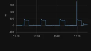

    4.460
    • 8. Juni 2024 um 15:23
    Zitat von Kreiseltaucher
    Eindruck das er sehr häufig läuft.
    Ich würde dir nahe legen, diese Aussage zu validieren ;)
    Wirst vermutlich überrascht sein. Hier mal ein Beispiel.
    Verlauf über längere Zeit....
    Ab ca dem 8. Juli ist ein Akkuspeicher dabei - darum gerade Linie
    Der Peak bitte ignorieren... Da siehst du was der Kühlschrank über die Dauer nimmt.
    Thema abwesend, ich habe immer dann das Problem, wenn es wirklich sehr warm draußen war.( Und die Sonne auf die Wand knallt, weil die Richtung Süden zeigt)
    Aaaaaaber ich habe auch keine Lüftungslöcher bei mir gehabt.
    Beim Absorber muss man zwangsweise auf gute Lüftung achten, ist aber ein anderes Thema...
    Einmal editiert, zuletzt von mrmomba (8. Juni 2024 um 15:28)
