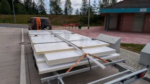

    Ihr Lieben, mal immerhin eine kleine Rückmeldung von mir!
    Ich habe vergangene Woche meine Paneele bei Paneeltec endlich abholen können! Ursprünglich hätten sie Ende Juni produziert werden sollen, aufgrund von Lieferkettenengpässen der PU Schaumstoffkerne hat es inklusive Betriebsferien dann erst Anfang August geklappt.
    Netter Größenvergleich zum eigentlich nicht kleinen Land Cruiser :D
    Jetzt sammle ich gerade noch hilfreiches Werkzeug zusammen, Milwaukee "Kartuschen"presse ist bereits da, Tauchsäge mit Führungsschiene will ich noch auf eine mit größerem Sägeblatt erweitern, meine Akku Bosch kann mit 165mm Sägeblatt nur 57mm Tiefe. Dachte da für die Dauer des Baus an die Festool TS 75 mit TF 72 Sägeblatt. Wie "viel" Führungsschiene macht denn tatsächlich Sinn? Ist es wirklich hilfreich und ratsam insgesamt 4,7m an Länge (mit Verbindern) für das Deckenpaneel zu haben? Womit mache ich am besten die seitlichen Schnitte im PU Schaum die gesamte Kantenlänge entlang für die Stufenschnitte, damit diese auch schön gerade werden?
