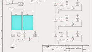

    Nun die tiefe Entnahme ist doch kein Problem, die habe ich auch und garantiert eine fast vollständige Entleerung.
    Nur habe ich eine handvoll 3-Wege-Ventile verbaut um verschiedenen Szenarien gerecht zu werden.

    Da meine Tanks jährlich ausgebaut werden, habe ich Verschraubungen, wie an der Waschmaschine, montiert. Kann den Schlauch nicht immer um 2cm kürzen.

    Deine Umschaltung Frischwasser durch den Filter gefällt mir. Muss ich mir nochmal Gedanken machen, ob bei mir umsetzbar. Hast Du spülbaren Filter verbaut?

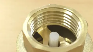

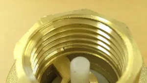

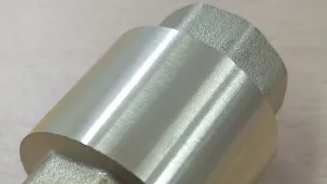

    So bin jetzt am basteln. Habe gerade das rückschlagventil für den Zulauf vor mir liegen. Mir ist völlig unklar, wie die den Ventileinsatz da rein bekommen. Ich sehe nicht, dass in diesem gussteil irgendwas zum auseinandernehmen ist. Beim kugelhahn gibt es ja von einer Seite so ein reingeschraubten Einsatz, hier sehe ich wirklich nichts.
    Ja, es gibt größere Probleme auf dieser Welt, aber so kann ich doch nicht einschlafen!
    Nein, hat auch praktischen Hintergrund. Ich möchte etwas stärkere Feder einsetzen.
